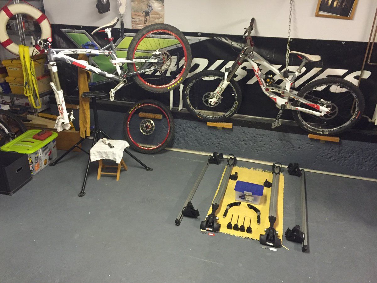

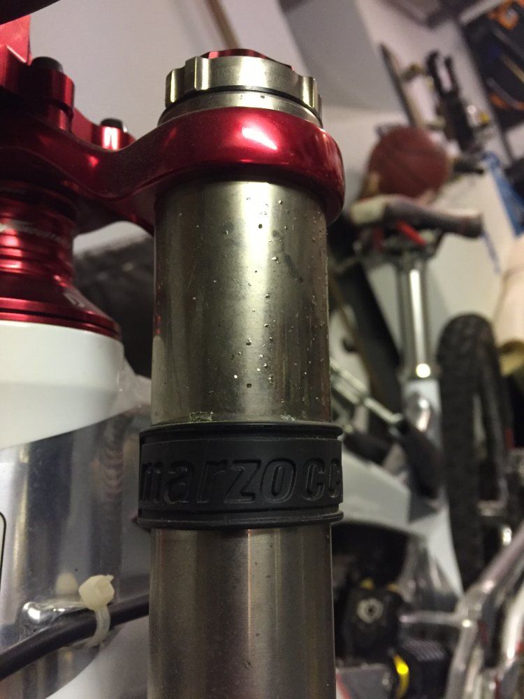

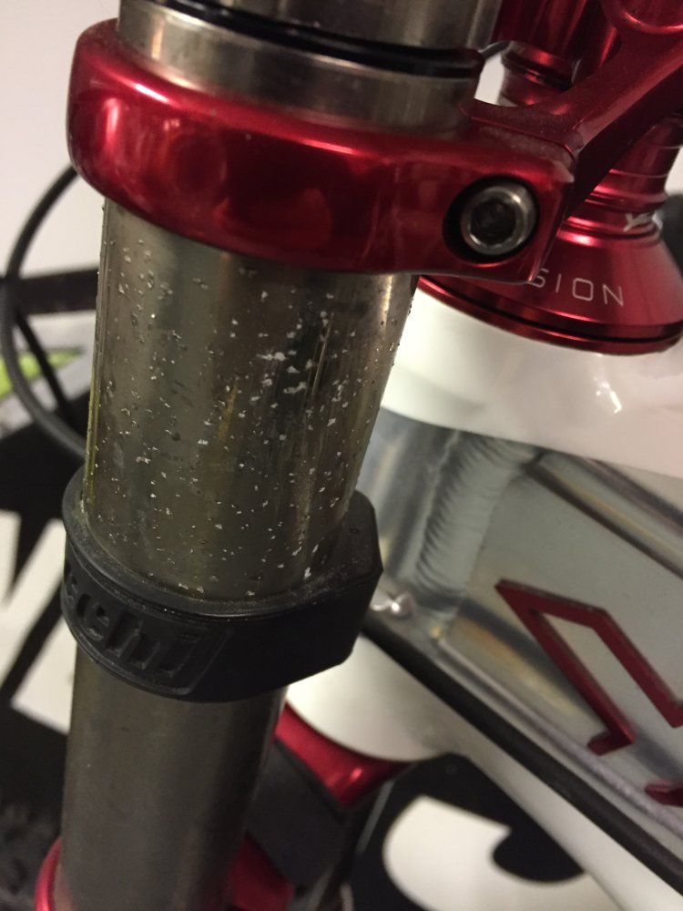

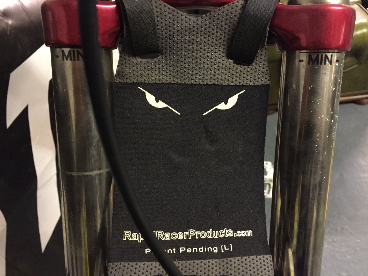

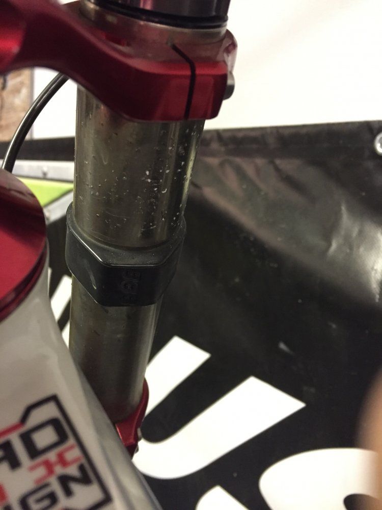

habe letzte Woche mal die Bikes aus dem Winterschlaf geholt da ist mir an meinem Tues aufgefallen das sich an der Gabel die Beschichtung löst:
Mir geht es jetzt nicht um eine Ursachenanalyse sondern würde eher gerne wissen wer noch mit diesem Problem kämpft oder kämpfen musste. Habe mich natürklich gleich an YT gewandt und dort kam eben die Antwort:

Das ist krass. Ist das eine Titannitritbeschichtung? Da ist ja was massiv im Beschichtungsvorgang schiefgelaufen (oder in der Vorbereitung dessen).
Das das YT nicht über Kulanz regelt, spricht nicht gerade für den Hersteller. Marzocchi wurde leider abgewickelt.
das problem ist bekannt, die rohre sind glaube ich noch vernickelt. da gabs mal ne ganze reihe wo sich diese blasen gebildet haben. war wohln fehler beim vorbereiten, wie hier schon vermutet wurde.
hatte ich mal in einem anderen forum gelesen.
als MZ noch MZ war konnte man gegen einen kleinen obulus die rohre tauschen und wer wollte auch upgraden auf die goldenen.
war entweder auf pinkbike oder in nem anderen englishen forum.
cosmic nimmt sich der Sache an, sind auch von Ihrem Anfangsangebot von 500,-€ abgerückt und haben uns auf 200,-€ geeinigt. Habe Sie gestern ausgebaut und morgen gehts sie auf die Reise. Bin mal gespannt.
