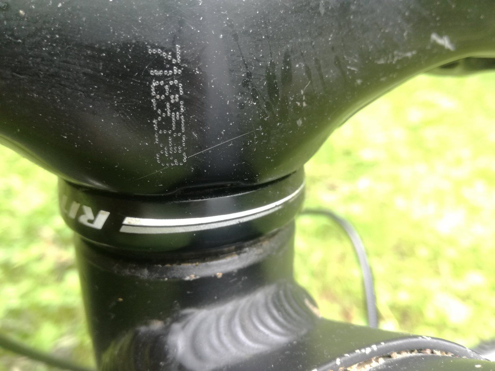

Hallo, Hab mir heut gebraucht ein Fahrrad gekauft, dieses hat aber leider undichte simmerringe an der Gabel, wo finde ich die passenden Ersatzteil bzw. Ein Handbuch mit anleitung etc. Und welche Gabel habe ich genau? Es handelt sich um eine Marzocchi Bomber (lt. Sticker an den standrohren) an der Krone steht folgende nummer : 7189590
Jahreszahl einprägung komm ich grad nicht dran bike steht bei nem kollegen lg
