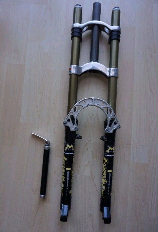

    Verkaufe ein Marzocchi Junior-T Doppelbrücken Federgabel aus dem Jahre 2001.
    Die Gabel hat normale Gebrauchsspuren und einen kleinen Kratzer auf dem linken Tauchrohr.
    Die Aufkleber haben auch die eine oder andere Macke.
    Vom der Bremsleitung ist der Lack etwas abgescheuert.
    Es handelt sich um eine gebrauchte und keine neue Gabel!
    Für Canti und Scheibenbremsen.
    Der Imbus für die intere Zugstufenverstellung ist auch mit dabei.
    Die Gabel war die letzten Jahre in einem 1999er Specialized verbaut und wurde kaum bewegt.
    Bei Interesse kann ich gerne weiter Bilder zuschicken!
    Preis: 125€ plus Versand

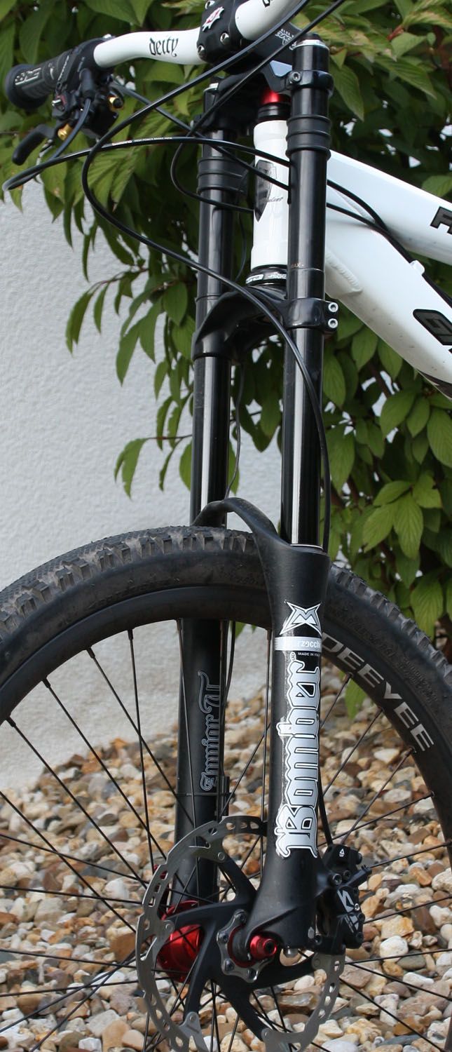

  4. Habe vor ein paar Tagen diese Gabel in der Bucht ersteigert. Soll auch eine Jr. T sein aus 2001. Meine Gabel sieht aber doch etwas anders aus als die Gabel im ersten Bild. Kann es sein das im oberen Bild die Gabel von einem anderen Baujahr ist? Kann mir jemand was zu meiner Gabel sagen? Federweg usw......

  6. Sieht aus wie eine Super T, mit 20mm Steckachse, hat aber noch die geschraubte Brücke also vor 2000, gab es denn da schon die QR20.
    Sind die Versteller aus Alu oder aus Plaste?
    Wenn es möglich ist dann bitte mal ein Foto von der Seite machen.
    sieht aus wie die im Link
    https://www.pinkbike.com/forum/listcomments/?threadid=150321
  7. Bekomm die Gabel erst Anfang nächster Woche. Heute ist erst das Geld angekommen. Aber auf den Decals steht 2001
  8. toastet
    toastet Staubschlucker
    Dabei seit
    06/2012
    Die Decals können ja neu gekommen sein. Denke 2001 stimmt aber nicht. Soweit ich mich erinnere hatten die 2001er Gabeln nämlich schon das einteilige Casting wie an der silbernen Gabel oben. Die geschraubten Brücken liefen entsprechend 2000 aus. Was ich von hier aus sehe ist es aber in jedem Fall ne Jr. T. Dürfte aber mit dem großen Federweg trotzdem eine der letzten vor der neuen Brücke sein. Die älteren Jr. T. waren ja wirklich nur Doppelbrücken mit ner Z1 untenrum. Entsprechend 10-13 cm. Immer schwer zu schätzen aber sieht mir hier nach 150-170 mm aus. Auf jeden Fall ein Klotz. Hatte über die Jahre mehrere davon verschiedener Baujahre.
    20mm Steckachse gab es schon vorher. Meine die Judy DHO hatte das schon 96/97. An der Jr. T. gab es aber schon immer beides, 20mm und QR-Schnellspanner.
    jrt1 (2).JPG jrt2.
  9. Ja es gab oft 9mm QR umd 20mm Steckachse, bei der Jr T mit M Arch aber bei der mit der klassischen Brücke, ich weiß nicht.
    Deshalb auch der Link auf Pink Bike.
    MfG Matthias
  10. toastet
    Dabei seit
    06/2012
    Super T wie auch Mister T soweit ich weiß nur mit geschlossener 20mm Achse die per Inbus an der Gabel selbst befestigt wurde. Hier sind ja auch die Ausfallenden nach unten offen und eben Schnellspannachse mit Spanner an der Achse. Gab noch die Halboffene Version mit Spannern unter der Gabel statt den Inbusschrauben. Hoffe nicht das dies hier so eine ist und eigentlich die Befestigung unten fehlt...

    alles original so an dem Ding auf dem Ebay Bild.
    "seltene" Schnellspanner Aches... Junior t mit 150mm aus 99/00...geschraubte Brücke.geschraubter Bremsaufnahme ...geiles DIng ...Alt Stabil Simpel Haltbar Retro Oldschool ...
    • gefällt mir gefällt mir x 2
  12. gazza-loddi
    gazza-loddi Edge-Crusher
    Dabei seit
    11/2005
    die bleibt auch unten offen(keine Verschlüsse etc),quasi 20mm Ausfallenden....Achse wird nur durch die Endkappenenan der Schnellspanner geklemmt...
    is doch alles so an der Gabel dran ,was man so braucht um nen Geilen Oldschool Aufbau zu machen....
