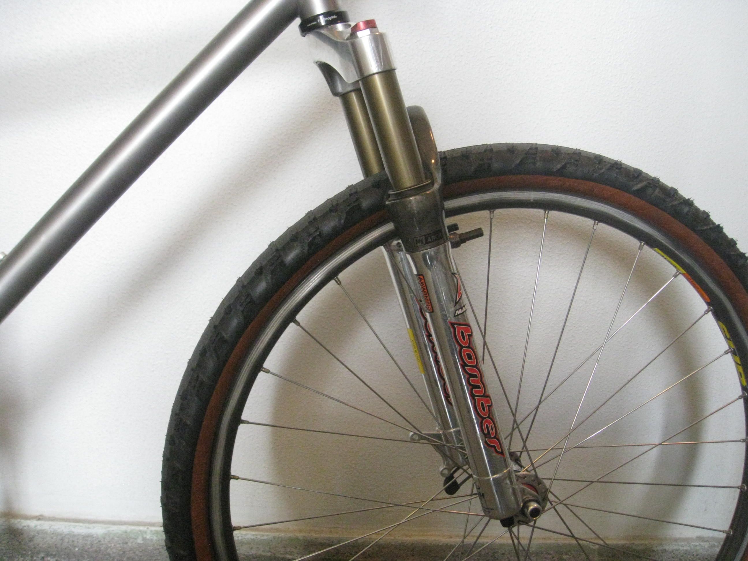

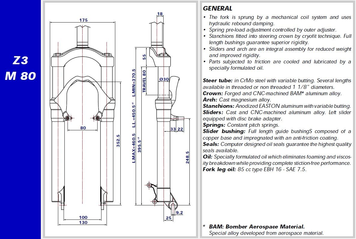

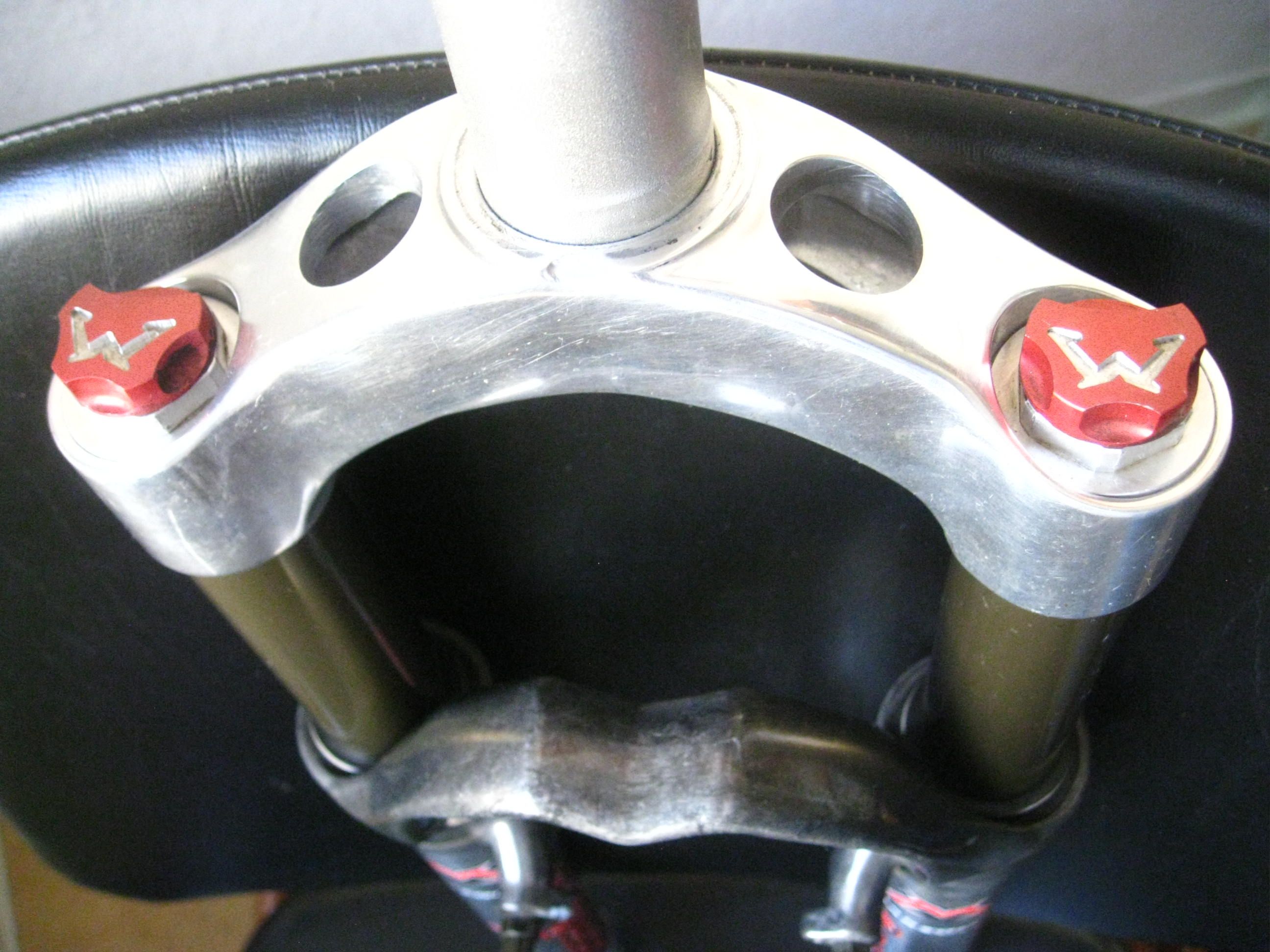

Zumindest hier sollte man die Classic/Marzocchis doch finden können, denn was ist so ein YT- schon ohne? Nicht mal ordentliche Kataloge gibt es im Netz. Irgendwer?
Darum wenigstens ein paar Ms aus den frühen 00ern mehr:
Z3 M80 (2000) 80mm Federn in open bath, unverwüstliches Teil, best buy/ Einsame Insel/Weltreisegabel bzw. wenn es nur die eine gäbe..., 1760gr wie abgebildet
:love:
simpler & besser geht nicht!

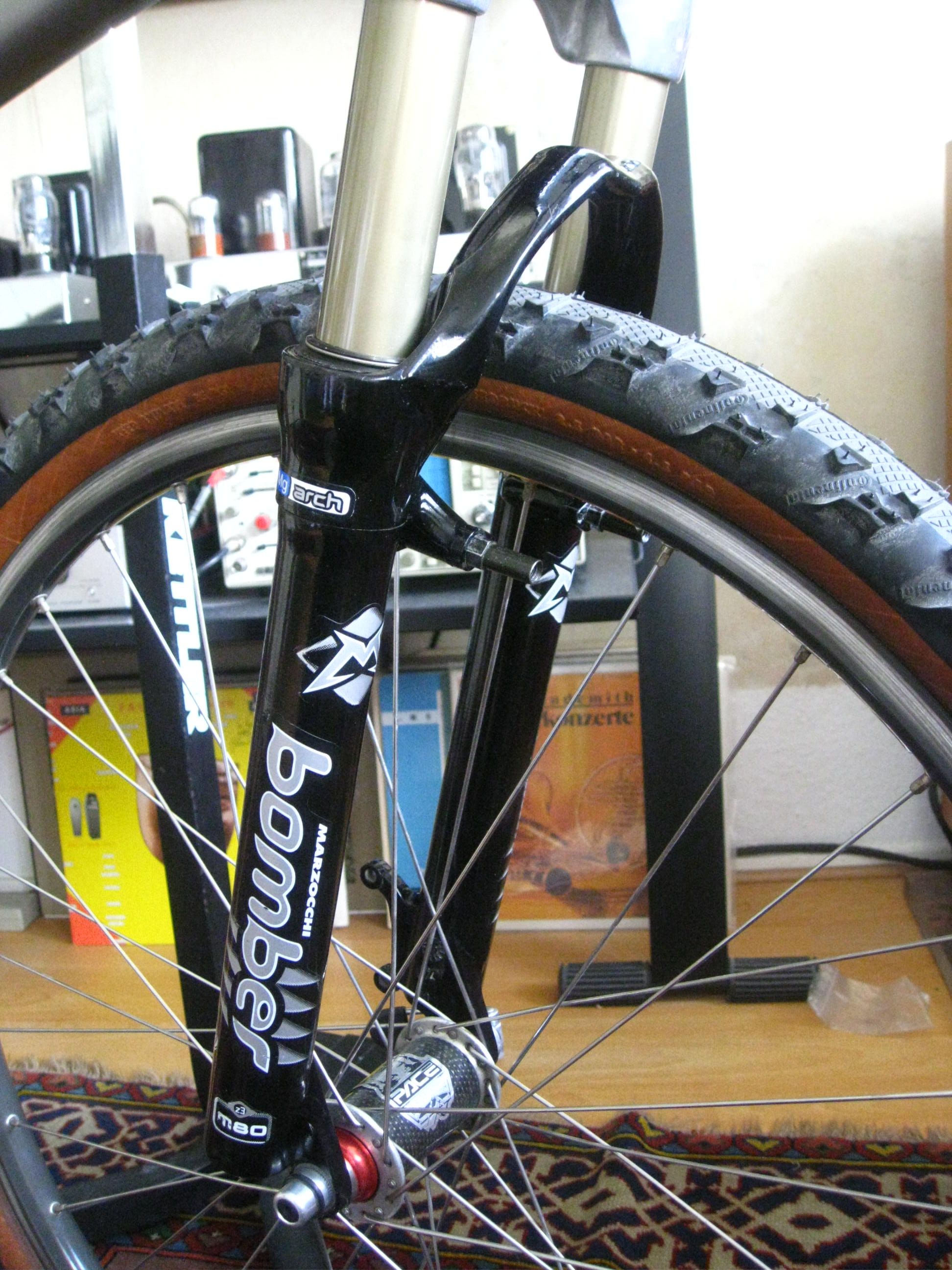

Bomber Marathon S Air (2002) 80mm ECC-CartridgeGabel sehr sehr feines Teil/Ferrari/entsprechend zu behandeln, 1450gr w.a.
Atom Sports (2001) 80mm eine der absolut Besten bei mtbr.com 1650gr w.a.
X-Fly 80 (2001) 1630gr
Wär doch toll, wenn hier die ganze YT-Marzocchifamilie zusammenkäme.
:winken:

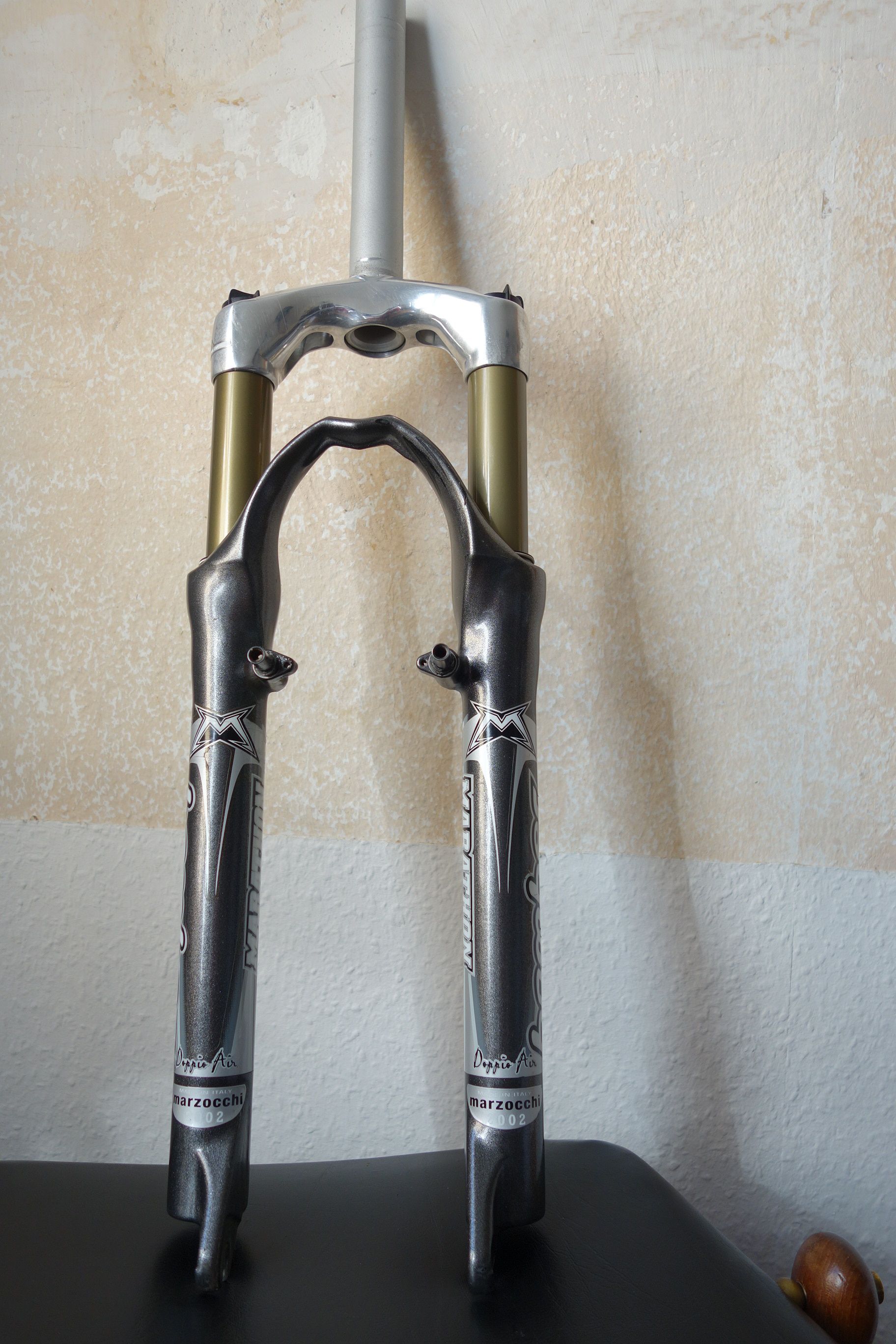

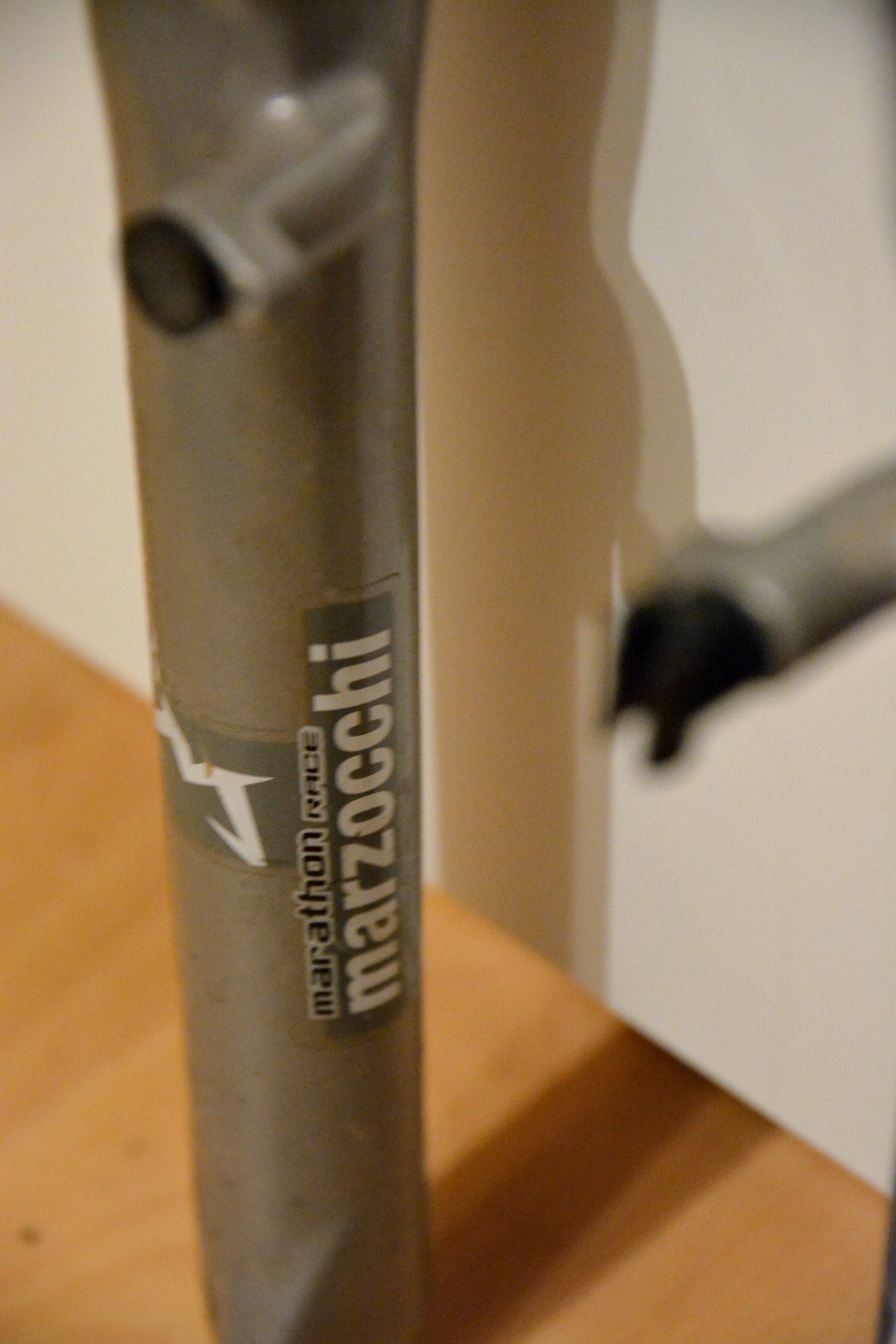

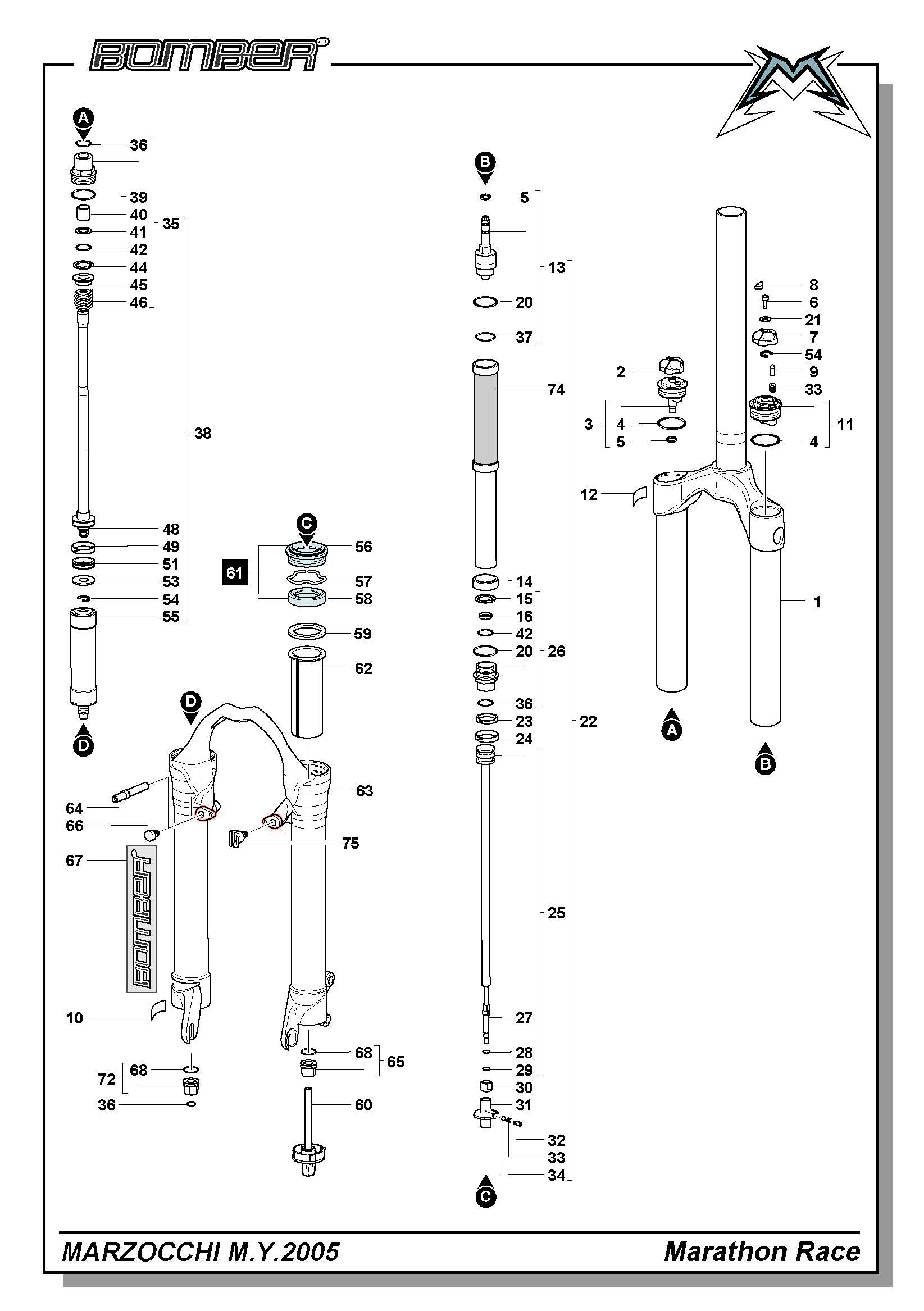

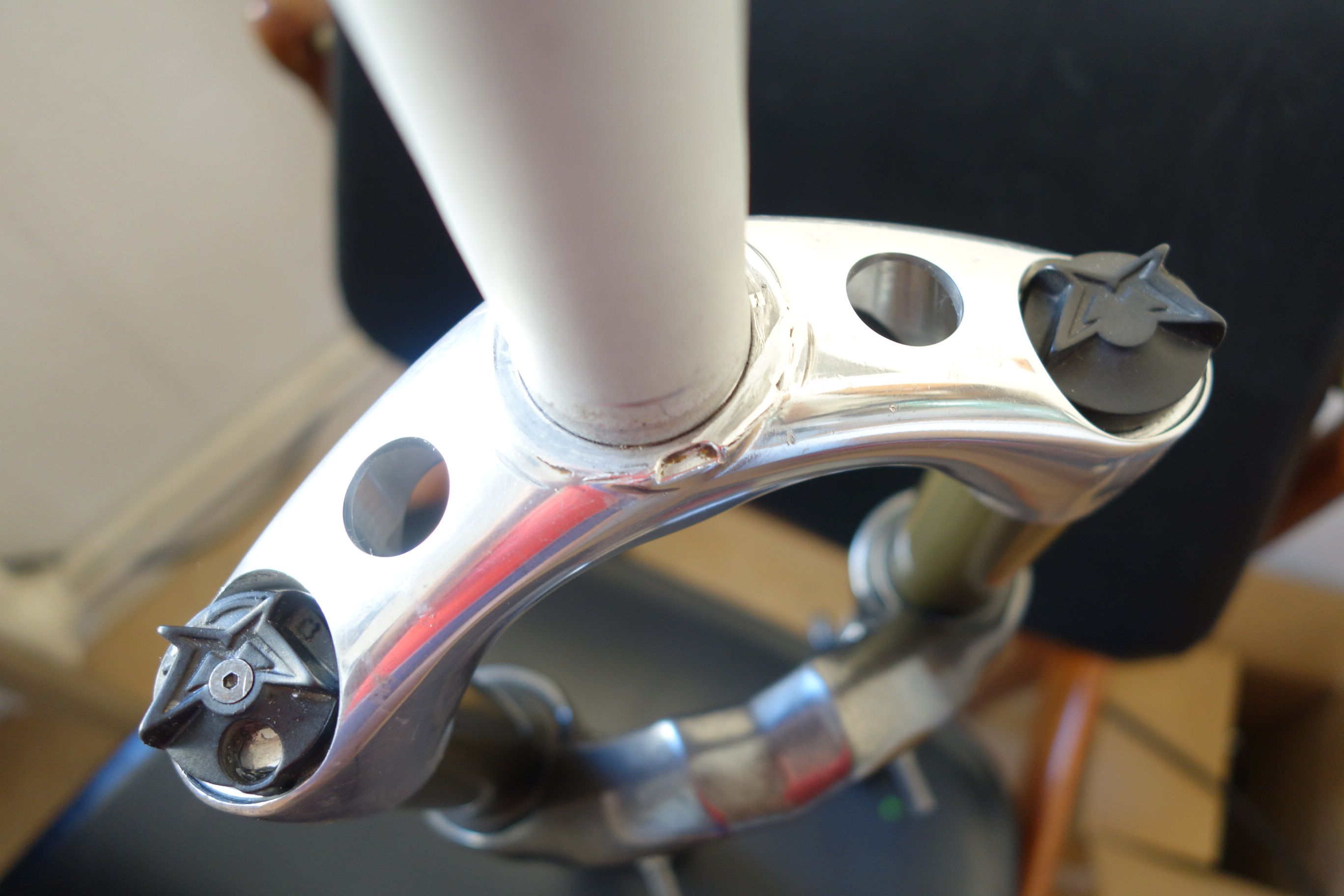

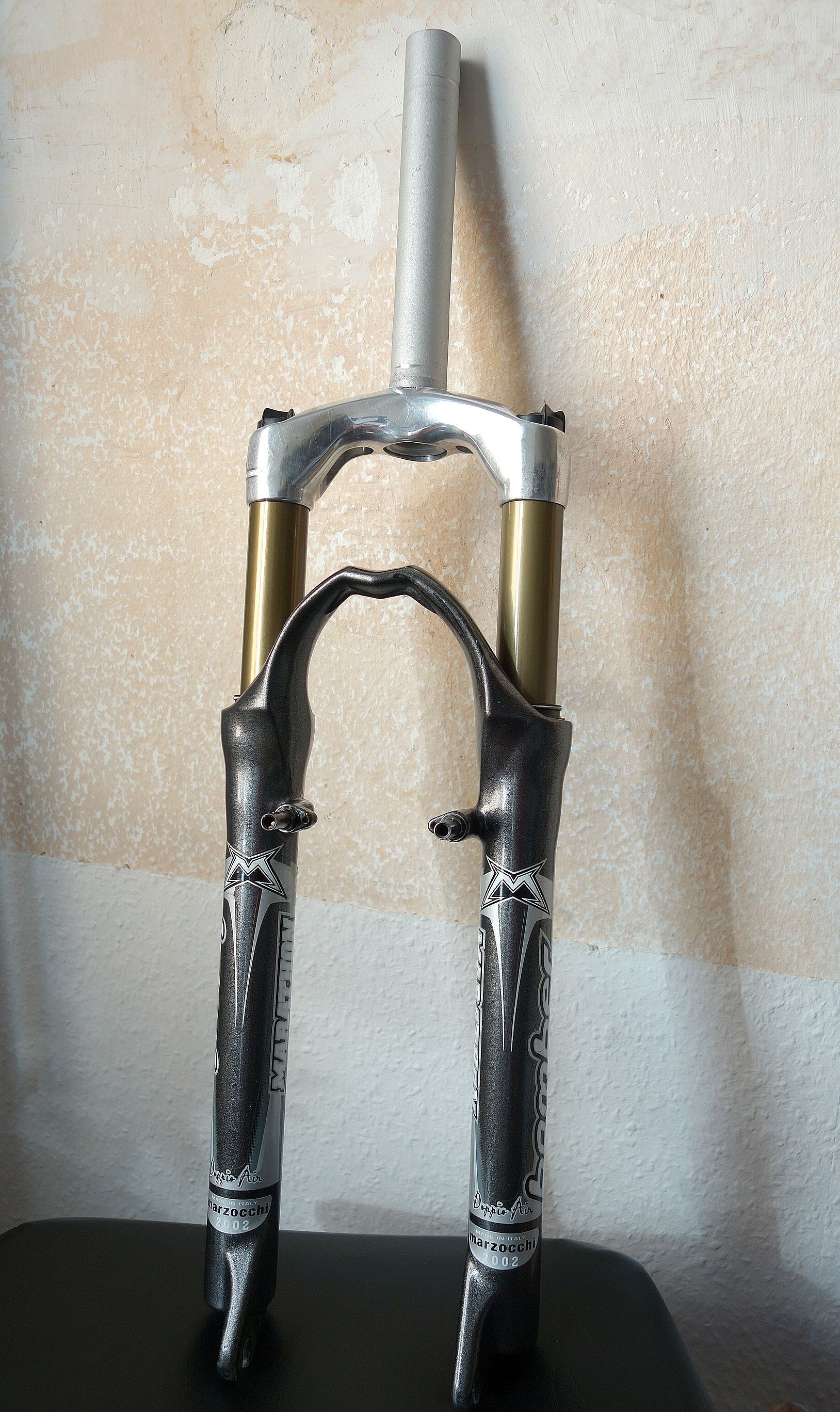

Vielleicht in bisschen zu modern, aber gerade wieder auf dem Schirm weil ausgekramt, ausgebaut und in den Bikemarkt gestellt.
Bomber Marathon Race
(2005)
80mm, 1579g
IS und Canti
DoppioAir, TST Kartusche und AirSpring Rebound + Drehknopf
Die Gabel mit den absolut meisten Einstellmöglichkeiten, Fluch und Segen zugleich. Hat man das perfekte Setup gefunden, ist sie wunderbar sanft im Ansprechverhalten, mit guter Endprogression und schöner Federwegsausnutzung. Bis dahin, kann man sich mit den unzähligen Luftdrücken und den beiden Drehrädchen, ziemlich ziemlich lange beschäftigen.
Besonderheit ist die Lackierung in Silver Dust, eigentlich die Farbe der Marathon SL mit 100-120mm Federweg. Die Race gab es 2005 nur in Perlweiß. Leider miese Lackqualität, gerade an den Ausfallenden und IS Aufnahme äußert dick über lackiert, ohne das der Lack haltbar wäre.
(2005)
80mm, 1579g
IS und Canti

Wow; Deine 2005er Race passt/gehört natürlich hierher. Krass. Stellar.
Seit Du sie in den KA drin hast, hab ich sie auf meinem Schirm.
Aber ganz so nerdy bin ich dann doch wieder nicht. Das dürfte wohl eine (wenn nicht Die) der aufwendigsten und komplexesten Gabeln aus Zola Predosa sein. Die macht man nicht mal so nebenbei. Und das sie diese Prinzessin auf der Erbse kürzlich bei Cosmic noch konnten. Respekt.
Das direkt über Deinem Post verlinkte Filmchen zeigt übrigens den Service der in der Race verbauten TST5.
Wohl gemerkt; lediglich der einen Cartridge.
Wer die kauft und macht: bittebitte eine bebilderte Doku hier im Forum. Gewinner!

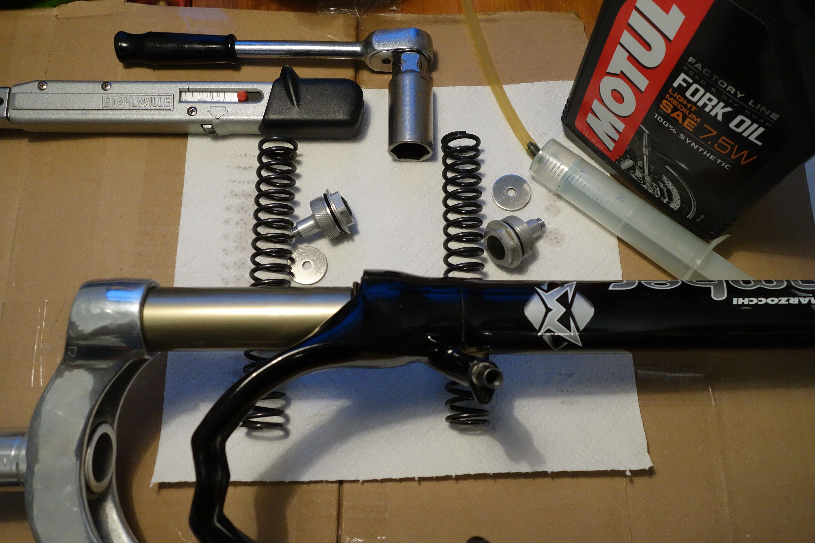

Ich hab mal ein bebildertes Servicemanual für die (meiner Meinung nach) italienische Königin erstellt - die Marzocchi Bomber Z2 Atom 80, in dem Fall von 2000. Vielleicht nutzt es ja mal irgendwen hier:
Originale Dichtungen zu bekommen ist inzwischen etwas schwierig, deshalb bin ich auf Enduro Fork Seals ausgewichen, welche ich bei tweekscycles.com in England geordert habe. Falls jemand ne deutsche Bezugsquelle kennt, gern her damit! Neue Gleitbuchsen für die Gabel zu bekommen ist inzwischen nahezu unmöglich, die letzten hab ich in der Bucht vor etwa 10 Jahren bekommen.
Also los!
Ihr benötigt:
- 1,5mm Inbusschlüssel (meist nicht in den Standardsätzen enthalten!)
- 21mm Nuss zum lösen der Topcaps
- 15mm Nuss mit Verlängerung zum lösen der Footnuts
- kleine und größere Schraubenzieher
- einen alten Schlauch
- Messbecher
- ne Menge Lappen
- ggf. neue Dichtungen & Abstreifer
- ggf. neue Gleitbuchsen
- 200ml Öl zum Wiederbefüllen (ich nutze Viskosität 7,5)
- Öl zum reinigen der Innereien (der GABEL!!!) und zum Spülen der Kartusche
- ggf. eine Sicherungsringzange

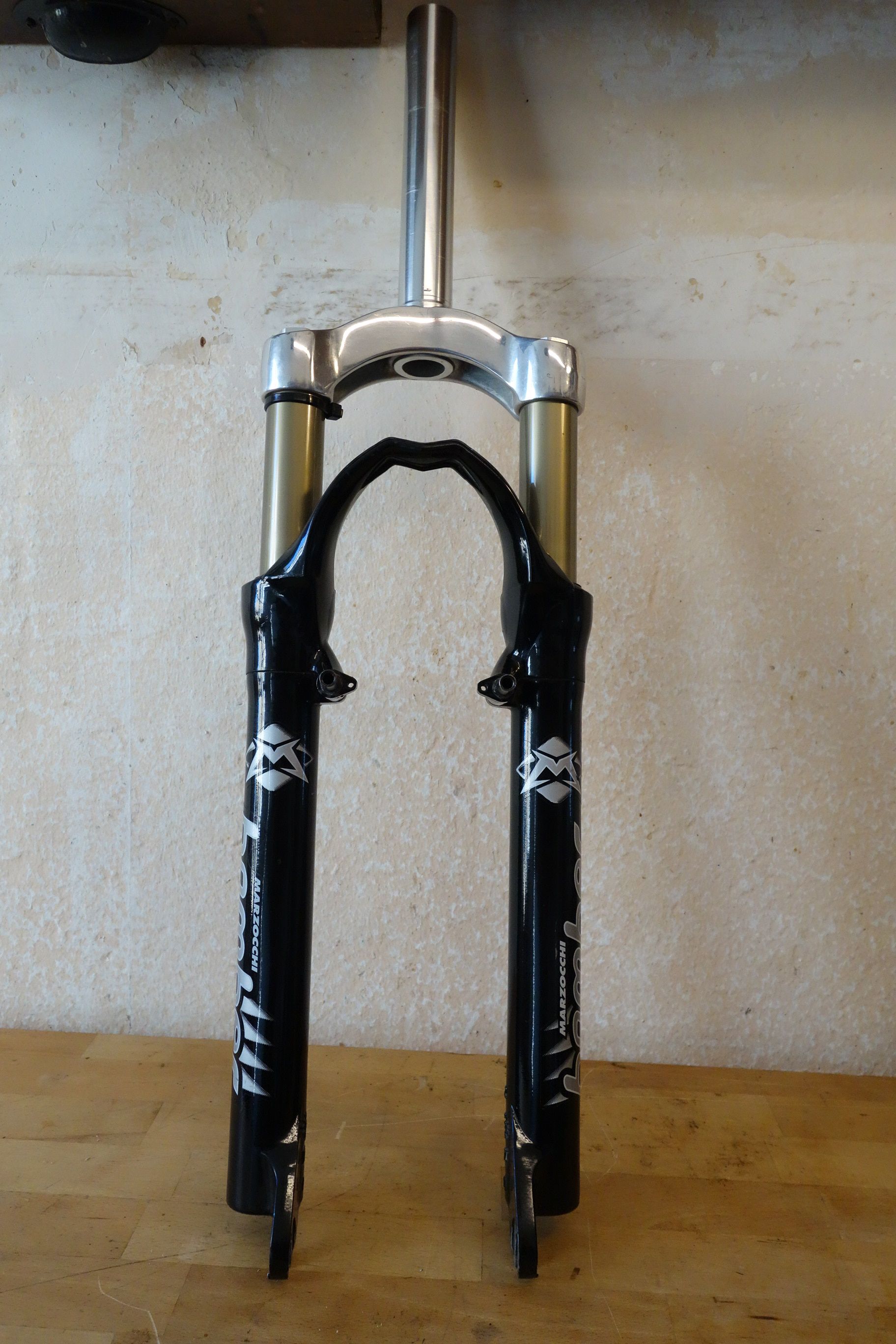

Wir fangen mit dem linken Holm (aus Cockpitsicht) an.
Ausgangslage:

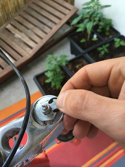

Nun wird mit dem 1,5mm Inbus die kleine Madenschraube gelockert. Tut euch den Gefallen und schraubt sie nicht komplett raus, die ist schnell verloren. Dann könnt ihr den Knopf nach oben abziehen:
Jetzt sollte sich folgendes Bild ergeben:
Nun mit etwas Gefühl den Sicherungsring mit einem kleinen Schraubenzieher vom Einsteller drücken (muss nur entfernt werden, wenn ihr die Gabel komplett reinigen wollt):
Das Topcap kann nun mit der 21er Nuss herausgedreht werden (tut euch BITTE den Gefallen und nutzt eine Nuss, KEINEN Maulschlüssel, damit vermackt ihr euch sehr schnell die Gabel):

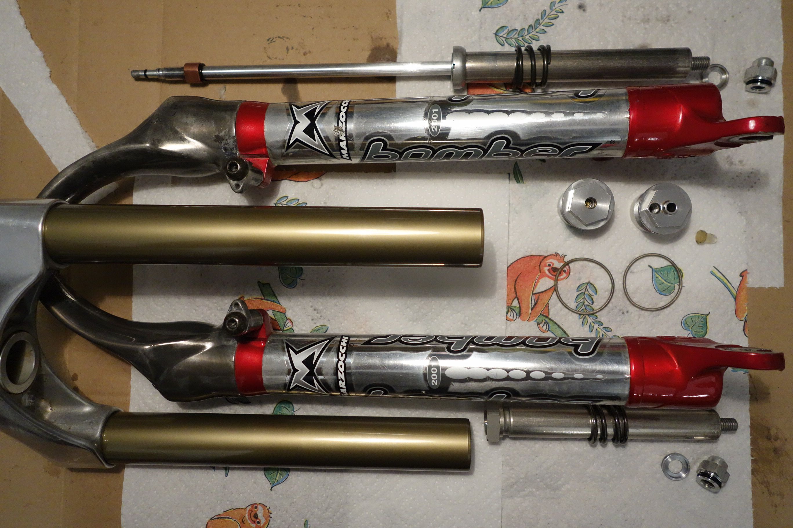

Die linke Seite der Gabel sollte nun von losen Teilen befreit sein. Dreht sie auf den Kopf und haltet bei Erreichung der Waagerechtenden Messbecher drunter, denn jetzt kommt das Öl. Lasst sie ordentlich ausbluten. Die aufgefangene Ölmenge kann euch als Richtwert zur Wiederbefüllung dienen:
Hier nochmal die Einzelteile, welche ihr aus der Gabel bisher entfernt haben solltet:
Löst nun mit Hilfe der 15er Nuss nebst Verlängerung die Footnut an der Unterseite der Gabel (Abbildung ist bereits OHNE entsprechende Mutter):
Jetzt sollte euch beim auf den Kopf drehen das letzte verbaute Teil der linken Seite (Aludrehteil mit kurzer Feder) entgegegengerutscht kommen:

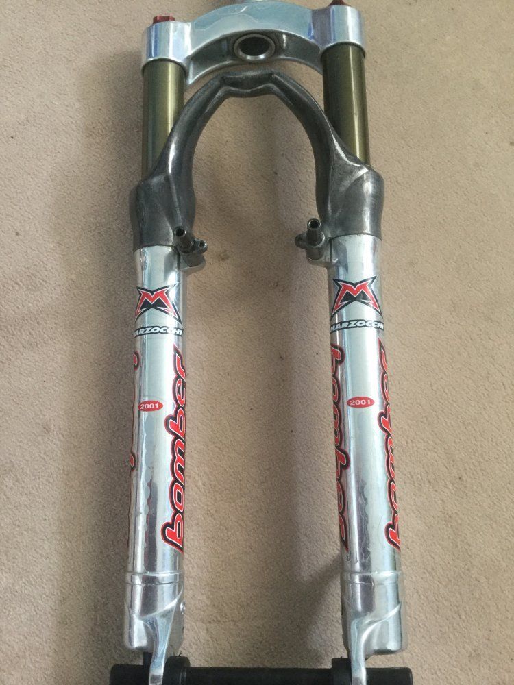

:love:

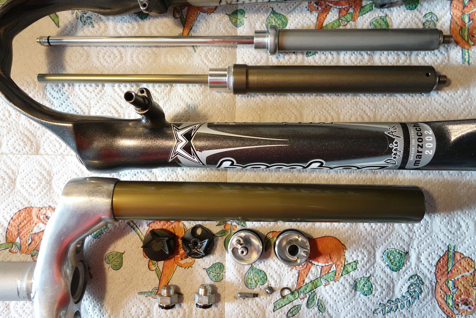

Bomber Marathon S Air (2001) 80mm ECC-CartridgeGabel sehr sehr feines Teil/Ferrari/entsprechend zu behandeln, 1450gr w.a.

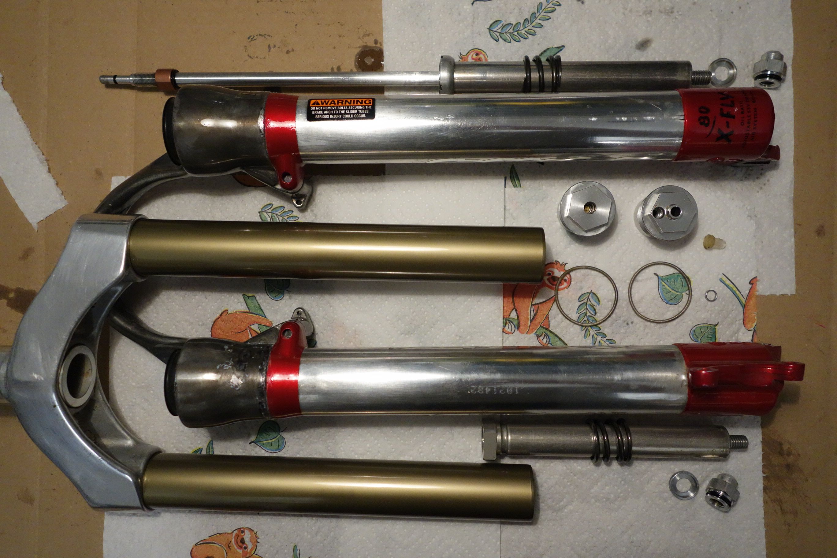

Nette Sammlung! Deine Bomber Marathon S Air ist übrigens von 2002 - einteiliges Casting und Kleber auf diesen. ;)

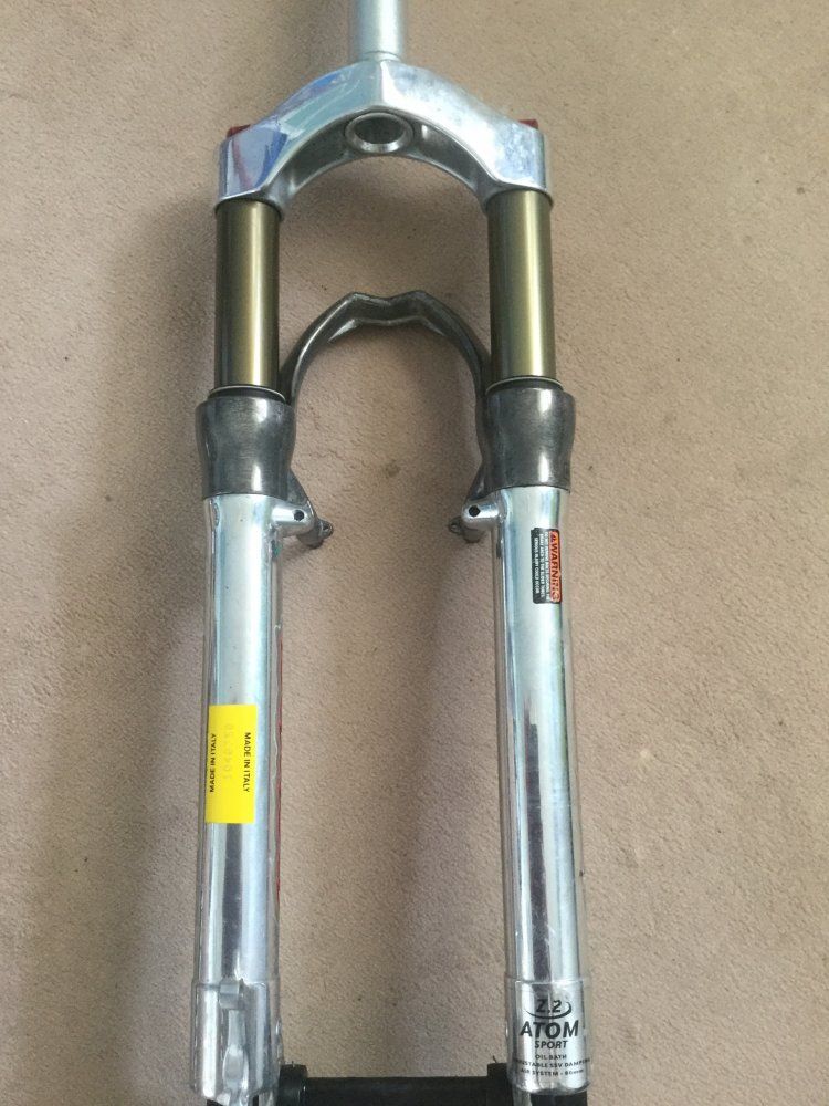

Danke für die Bilder der zerlegten Atom Sport von 2001! Ich habe vor einiger Zeit eine demontierte und ich vermute nicht ganz vollständige für ganz kleines Geld erwerben können. Sicher weiß ich zumindest schon, dass mir die Abdeckungen der Topcaps fehlen und vermutlich auch die U-Scheiben, die auf deinem Bild über den Footnuts liegen - woher kommen die? Und gleich noch eine weitere Frage an dich: Wie sind die Innenseiten deiner Standrohre aufgebaut? Meine sind, bis auf eine kleine Nut im unteren Bereich, durchgängig glatt. Ich vermute, dass hier auch die Buchsen für die Kartuschen nebst Sicherungsringen fehlen. Falls du da nähere Infos zu hast, wäre das prima! Ich mach bei Gelegenheit mal ein Foto, um den Unterschied, auch zwischen 2000 und 2001, zu verbildlichen.
