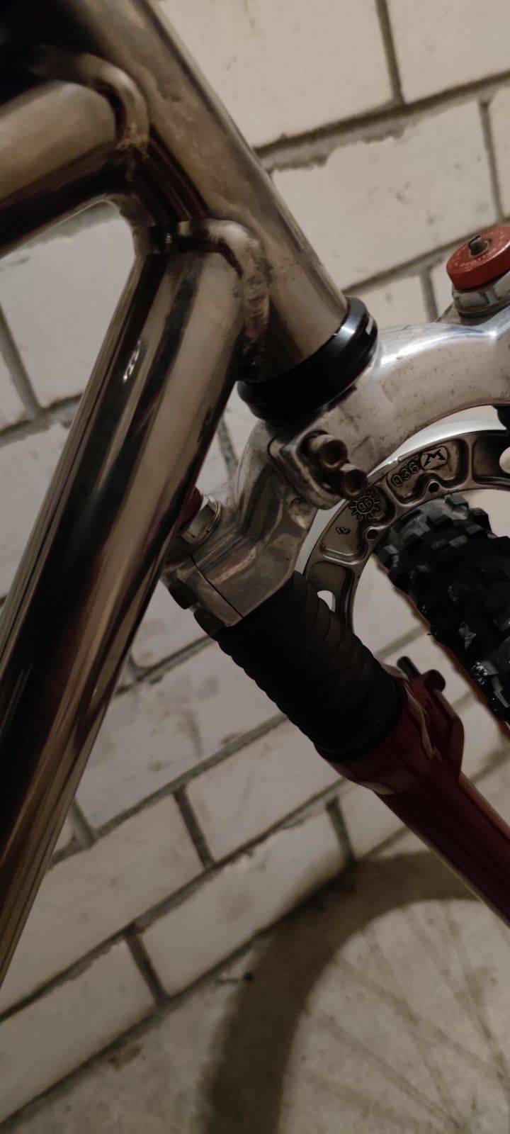

Wer kann mir etwas über meine neue Gabel sagen, habe sie noch nie so gesehen. Eine Z2 mit geschraubten Schaft? Danke im voraus für die Antworten

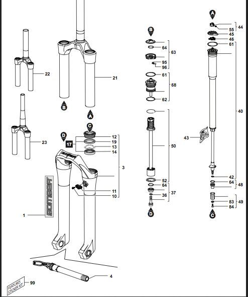

Ich dachte vor allem an Manuals, Explosionszeichnungen (von denen hat es gerade durch eine Datenspende massiven Zuwachs gegeben 👍😏👏) und Kataloge. Was hast Du noch?

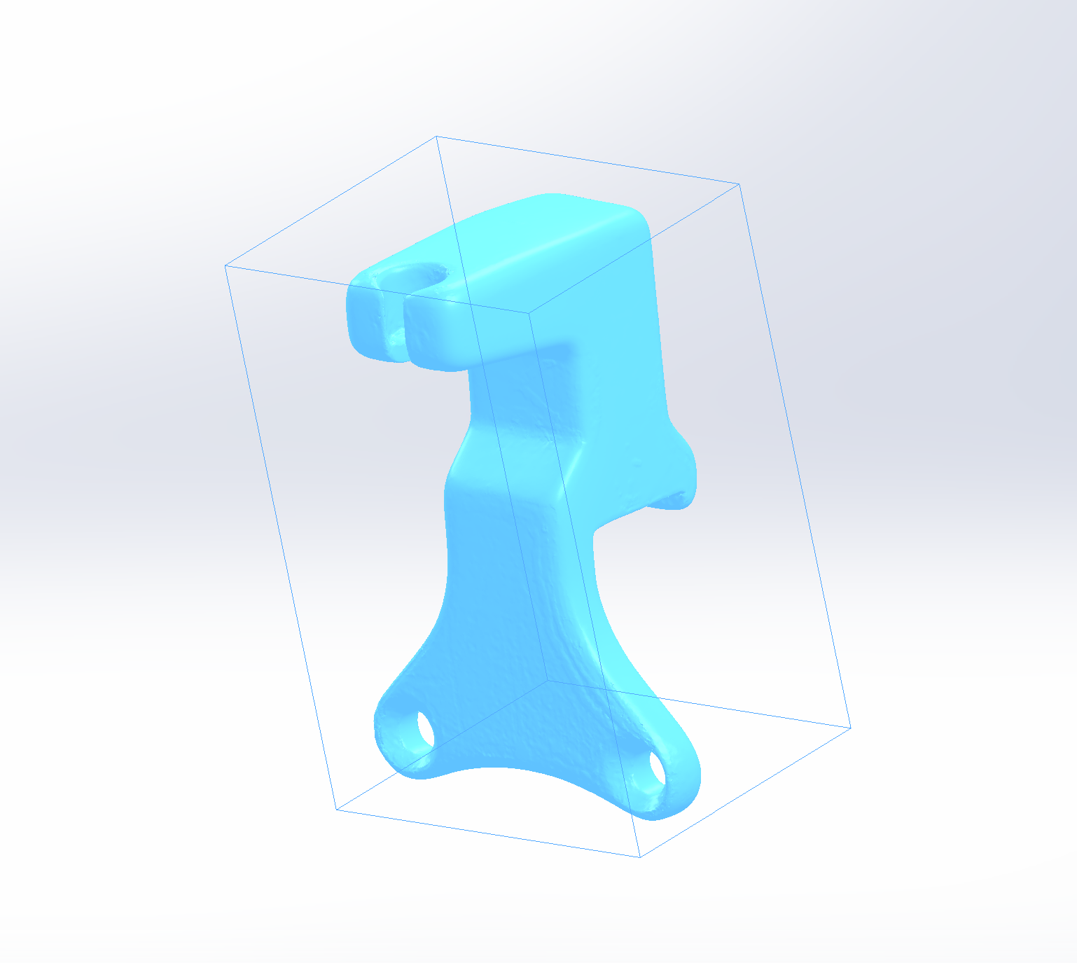

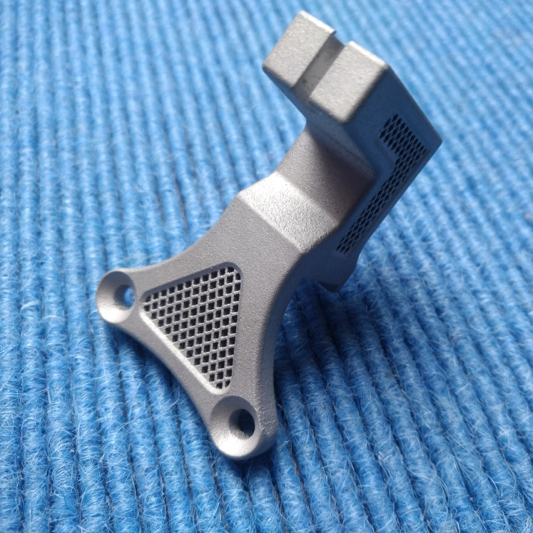

Fräsen, 3D Druck (PA/Polyamid : witzig; SLS Aluminium : echt cool, unbezahlbar), 3D Scan .... alles kleine Herausforderungen, ergibt aber alles kein gutes Ergebnis.

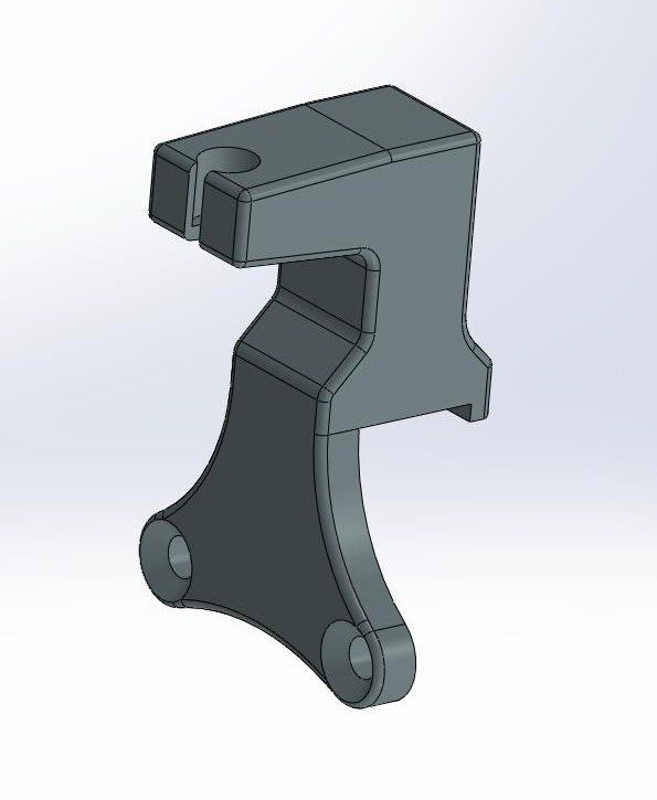

Hier das aktuelle Ergebnis eines aktuellen Projekts, das wirklich sehr interessant & lehrreich war und ist. Basis ist aber natürlich ein gutes CAD Model - danke Corona hatte ich Zeit dafür. Produziert wird im Lost Wax Casting Verfahren.

Auch hier ist das Werkzeug teuer, aber lange nicht so teuer wir beim Druckgruß. Bei diesem Material kann man leider Aluminium nicht verwenden, wir verwenden rostfreies Metall. Es wird also ein bißchen schwerer, aber ich kann damit leben.
Außerdem wirklich interessant : Man kann damit sehr einfach im 3D-Druck Verfahren (normale Fillamente schmelzen auch oder Wachsfillament) hergestellte Unikate in Metallteile umsetzen, b-e-z-a-h-l-b-a-r 👏🤗🚀
Ihr seht im 1sten Bild den aktuellen Stand, gestrahlt und elektrolytisch beschichtet. In der Mitte ist das Original. Super passgenau, Ergebnis ist wirklich prima. Wir werden aber noch an der Oberfläche arbeiten.
