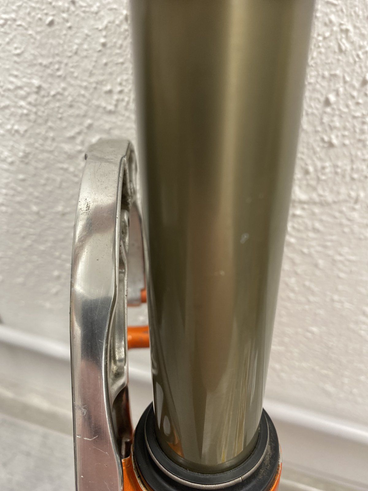

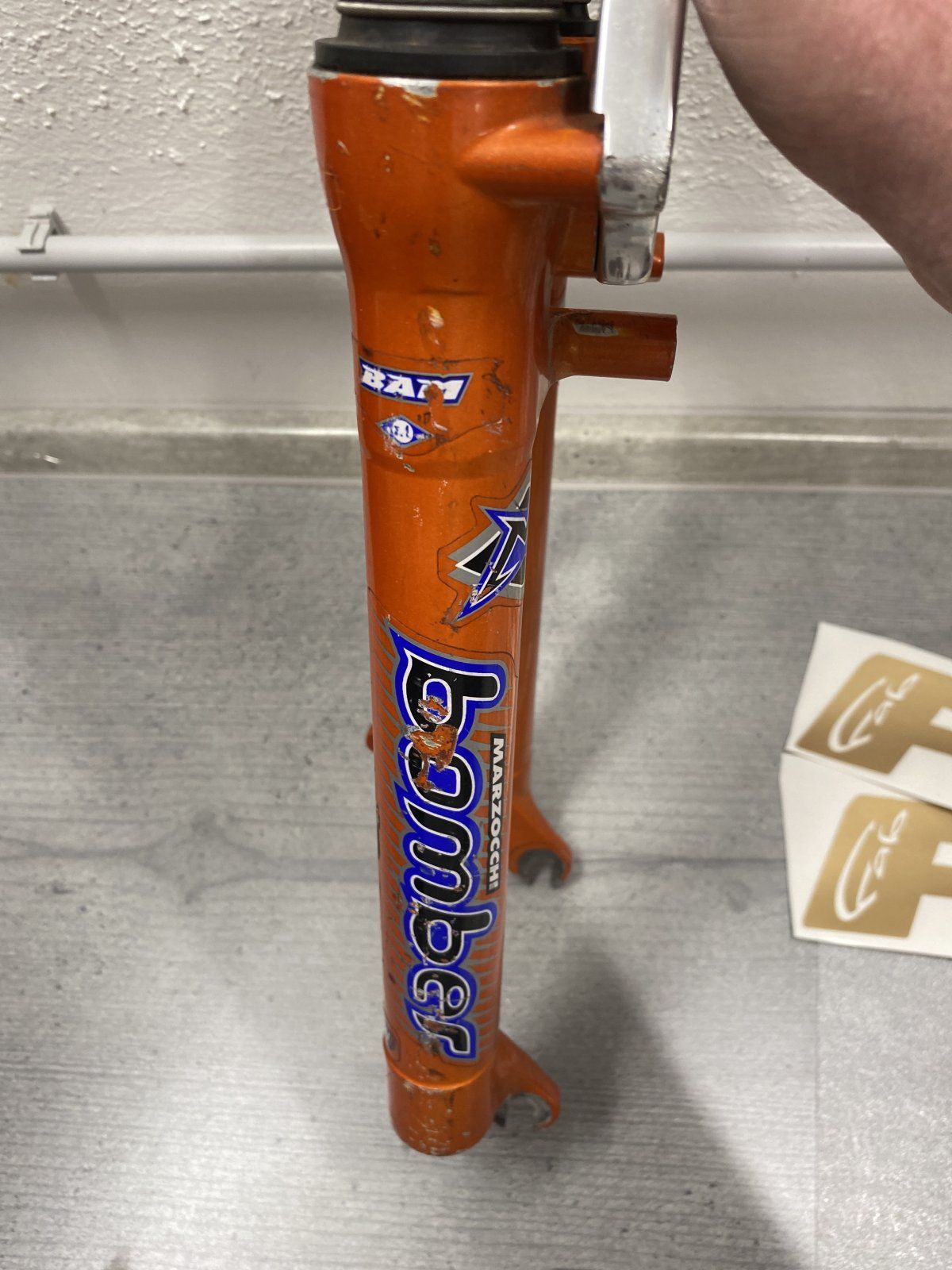

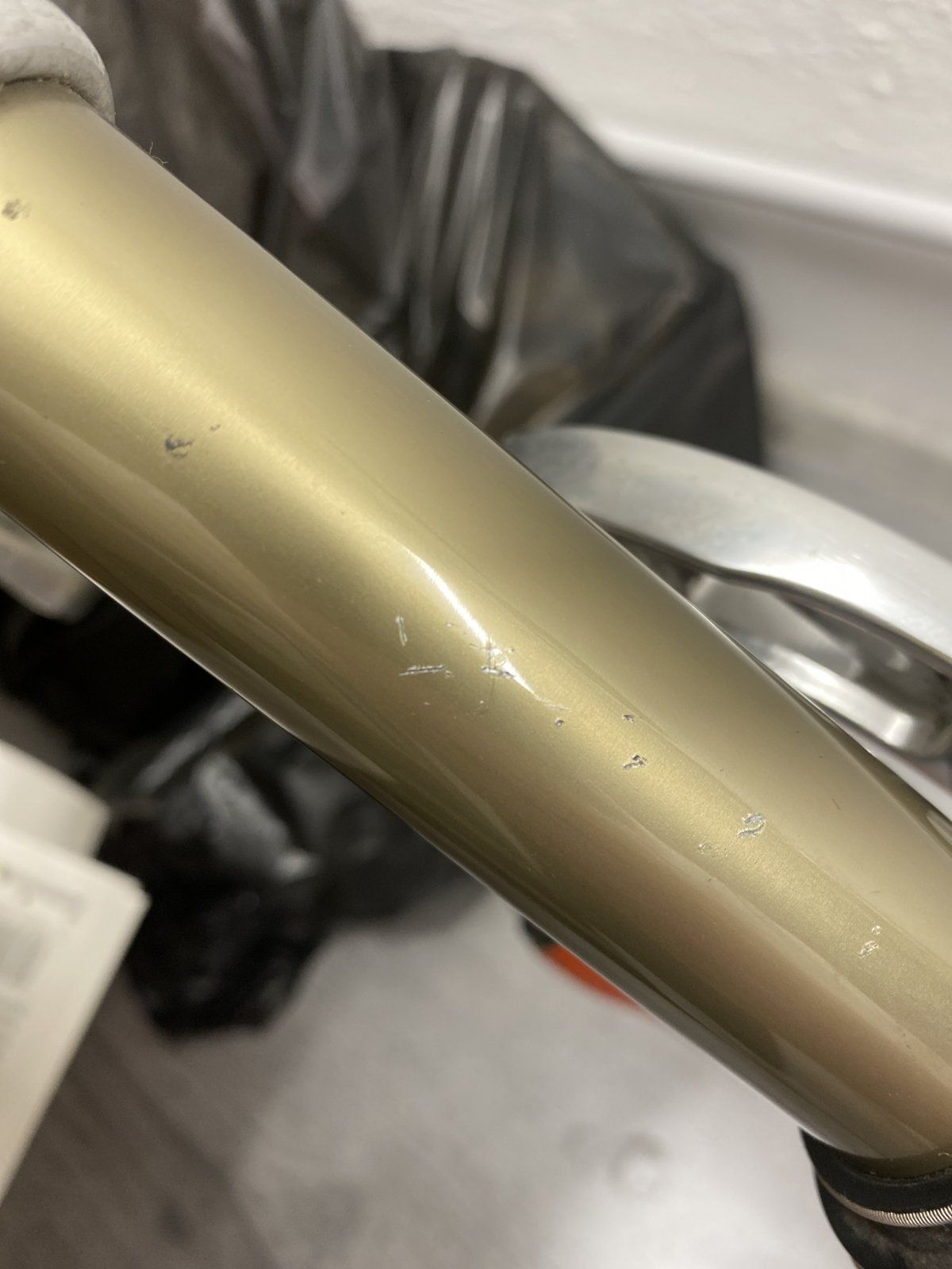

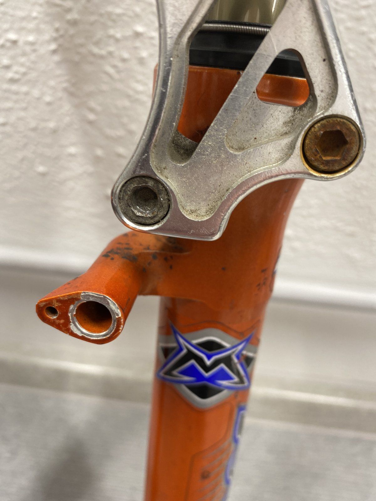

Hier kommt es, das häßliche Entlein des Tages.
Optisch eine Katastrophe! Sollte ursprünglich in die Tonne, aber ihr habt mich inspiriert die Z1 aufzuhübschen. Bin gespannt welcher Orangeton es ist und wie die Löcher/Macken in den Standrohren zu behandeln sind. Aber es geht ja erst los…Anhang anzeigen 1418768Anhang anzeigen 1418769Anhang anzeigen 1418770Anhang anzeigen 1418771Anhang anzeigen 1418772Anhang anzeigen 1418773Anhang anzeigen 1418774
Och, sowas wird bei den Kleinanzeigen als „mit den üblichen Gebrauchsspuren“ verkauft 😉
Viel Vergnügen bei der Restauration.

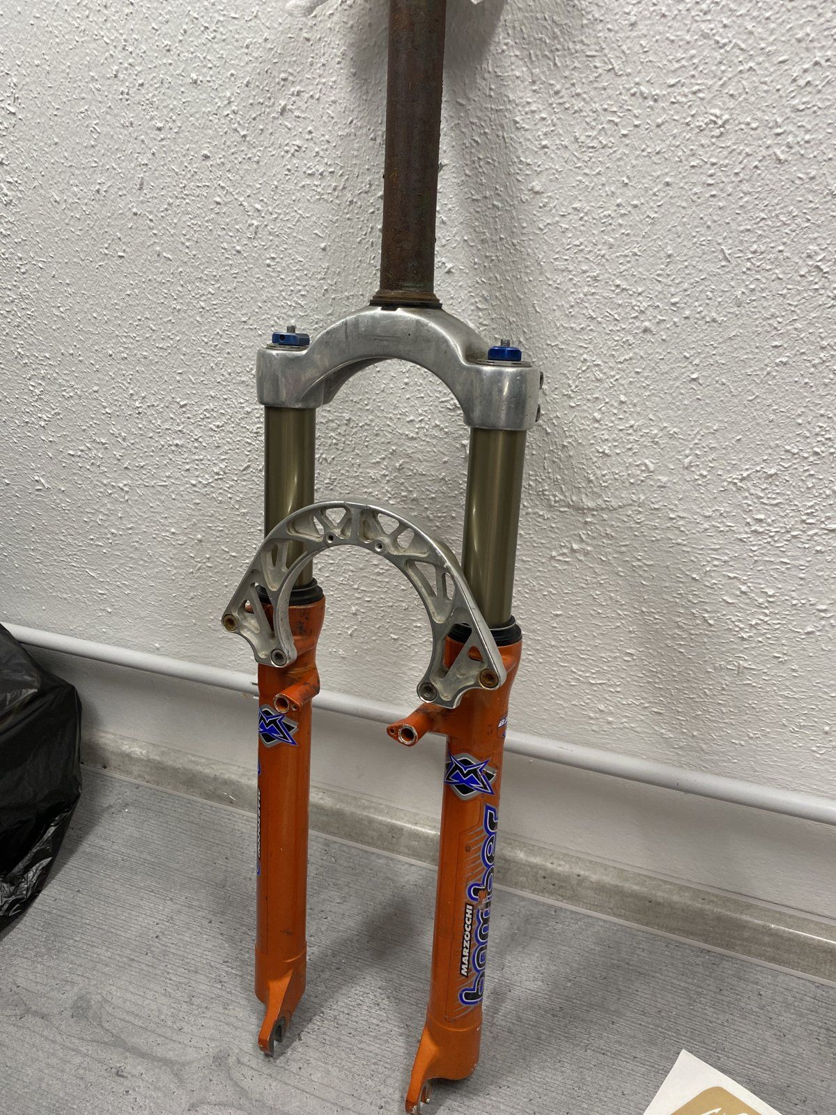

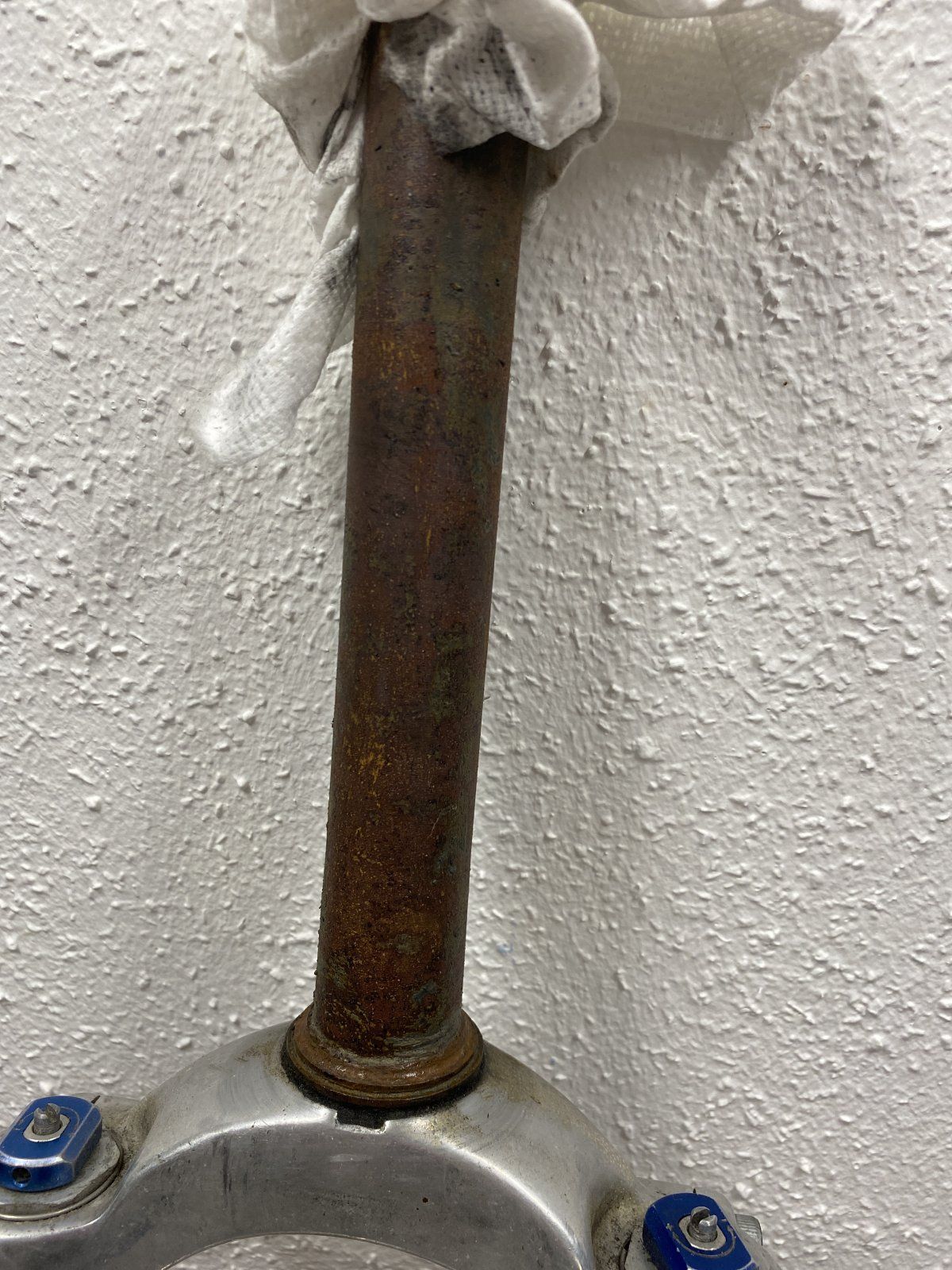

Nochmal Tag zusammen,
insbesondere Hr. Dr. @kraeMit aka Marzocchi.
Ich habe hier noch einen Marzocchi Austauschschaft aus Aluminium. Ich habe den mal via EBay erworben, meine aber, dass die Quelle @kraeMit gewesen ist.
So weit, so positiv, als dass ich mir recht sicher bin, dass es sich wirklich um einen Marzocchi-Schaft handelt (müsste dieser
sein)
Nun mein Anliegen:
Kann ich diesen Schaft in die Krone einer 2003er Marzocchi Marathon SL einpressen lassen?
Das wäre eine gute Nachricht.
Gruß und schönes Restwochenende
Thomas

Krass! Lag die zwei Jahrzehnte im Garten? o_O
Vor 5 Jahren habe ich die Gabel gewartet, da war sie in einem top Zustand. Danach war das Rad 3 Jahre! weg. Der Besitzer hat es mit Hilfe der Polente wieder bekommen und mir zur Restauration übergeben. Bis auf den Rahmen ist alles in miserablen Zustand. Die Z1 hat es mir angetan, Rest ist kaum zu retten, leider da viel XTR…

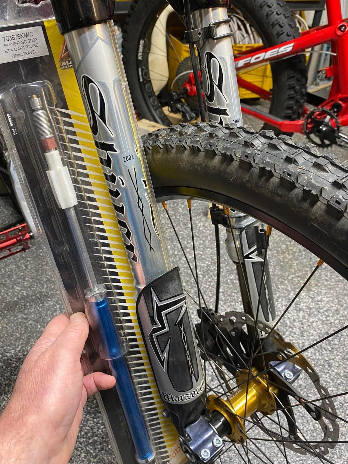

Ersatzteile für die Shiver SC nicht an jeder Ecke verfügbar. Eine Original 😁 Dämpferkartusche für 120 mm FW gefunden. Eine reicht aber nicht auf Dauer. Angeblich passt auch die Kartusche der Z1 MCR (die Kürzere). Bin gespannt ob ich was finde.Anhang anzeigen 1418115Anhang anzeigen 1418114
Zufällig gesehen : https://bicyclesuspension.de/produc...a-z1mcr-lock-ou01?_pos=1&_sid=9f2d48cec&_ss=r
Such da noch mal nach, die Suche ist super und zeigt auch ähnliche Sachen an.
Neue ist das halt Goldstaub. 🙄😉
Bei den gebrauchten habe ich leider keine gefunden, sorry. 🙏
