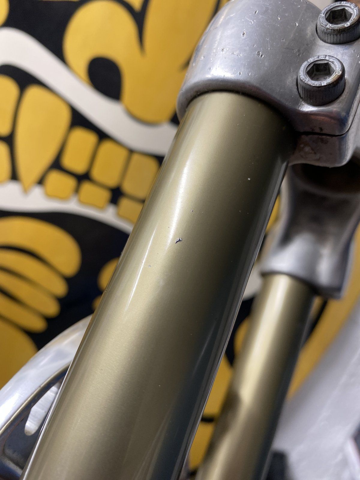

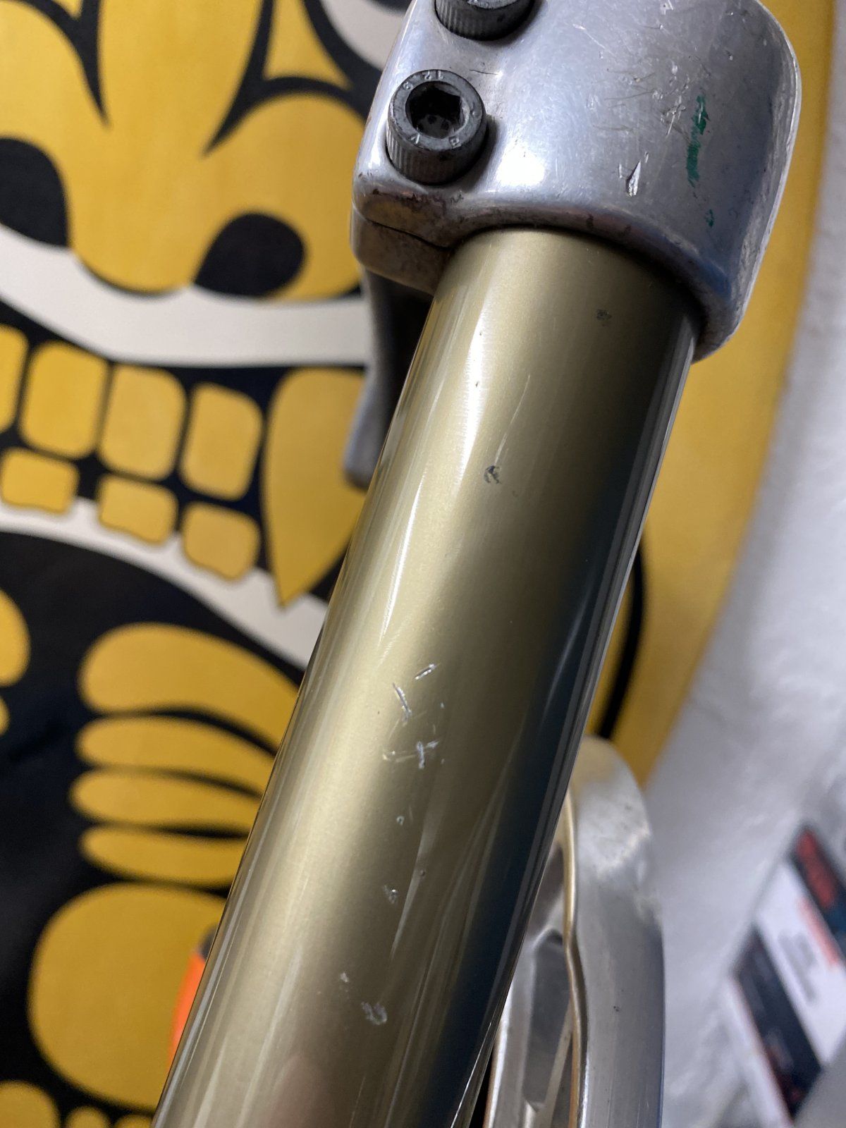

Bam Z1, schrecklich. Anfänglich sollte die Gabel optisch und innen überholt werden. Allerdings sind einige Teile sehr in Mitleidenschaft gezogen worden.
Also: Pilotprojekt!
Zerlegen, vermessen, außen Rundschleifen und schauen, ob die neue Beschichtung das „alte“ Maß herstellen kann. Es wird ein wenig dauern aber ich werde euch informieren 👍
