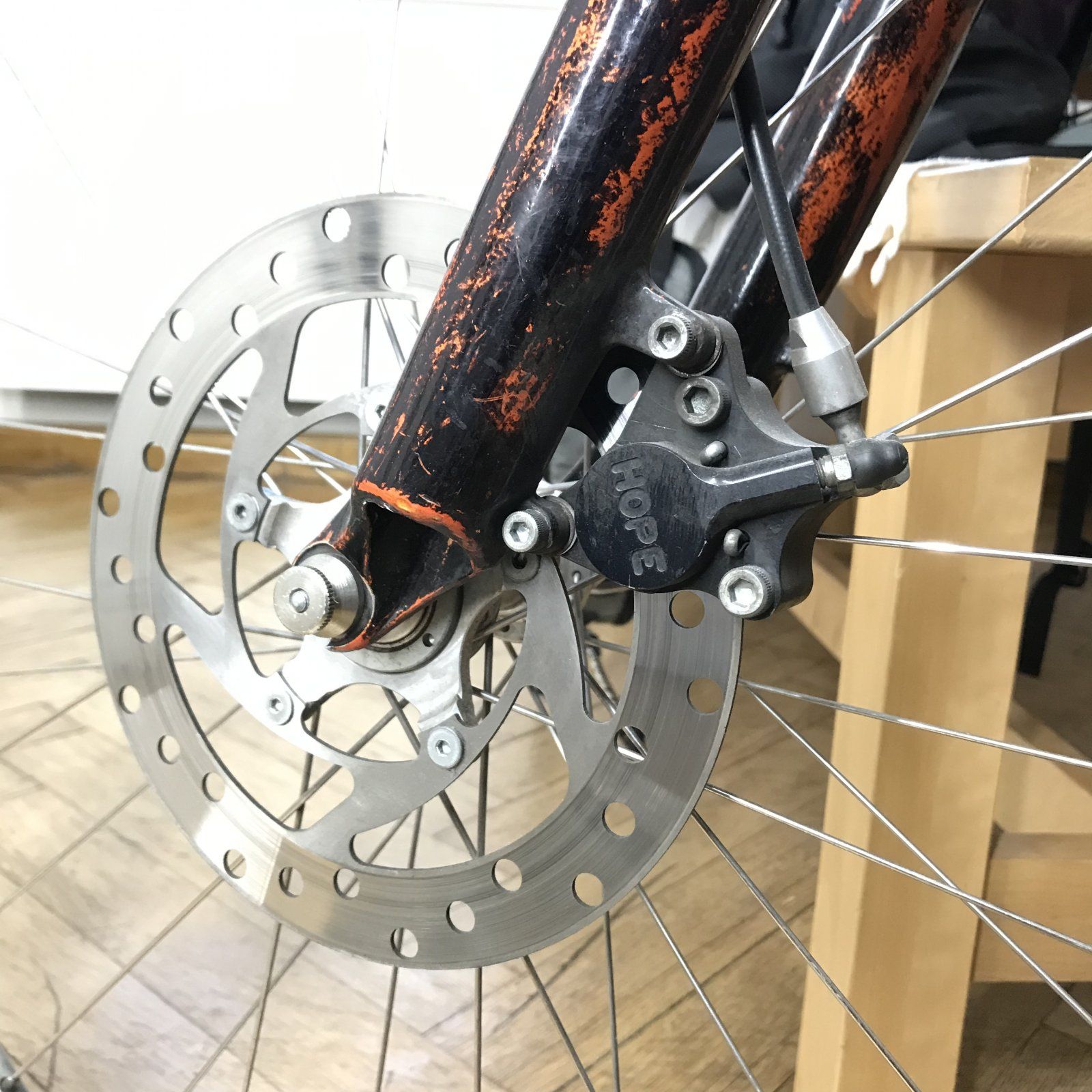

Cool, hatte ich mal eine Zeit lang als (Notfall) Alternative gesucht. Aber meine Hope C2/Sport aus 1996 bremsen immer noch wie Hölle :teufel:
(GT LTS mit Marzocchi Bomber Z1)
Grüße✌️
