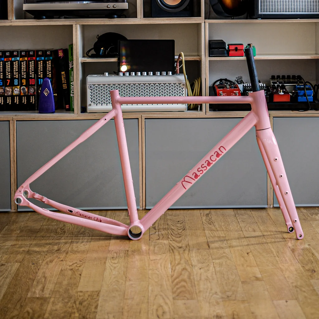

Ich bin so frei und hole mal die Grundlage her
so richtig ist bei mir für den aufgerufenen Preis der Funken noch nicht übergesprungen. Speziell in Alu gefällt mir ein Liteville, Nicolai oder Crossworks mehr.
bin gespannt wo die Reise hingeht.
"Reiseziel" war ja schon festgelegt. Aber warum sollte man immer zum gleichen Material greifen wenn es auch mal was anderes sein kann.
Ich war damals auch einer der ersten die ein RAAW Madonna gekauft haben und siehe da nun ist es ein Kassenschlager.
Bei dem Liteville ist für 1250€ keine Gabel dabei, das Argon GX ebenso ohne Gabel für 1700€. Preislich also nicht wirklich viel besser. Und wenn schon selber aufbauen, warum nicht etwas uncommon?
Ich bin auf die Firma erst gekommen weil ich eigentich in Richtung Mason Exposure (auch Dedacciai) gehen wollte, aber da liegt man gleich bei über 1700 Pfund und der Kurs ist grade nicht so sexy.
Die Massacan Rahmen werden in der gleichen Qualität wie auch die Mason Rahmen hergestellt und die Dedacciai Fire Competition Light serie ist auch rennommiert so wie ich das rausgelesen habe. Alles aus Europa Italien/Frankreich wohlgemerkt.
Was spricht also dagegen? Bisschen weniger Race, bisschen mehr Bikepacking kommt mir sehr recht.
Ein bisschen die Nachteile ergründen ist aber durchaus erwünscht, ich suche ja gradezu den Haken der mich abhalten sollte. Aber für mich passt an dem Rahmen einfach alles.

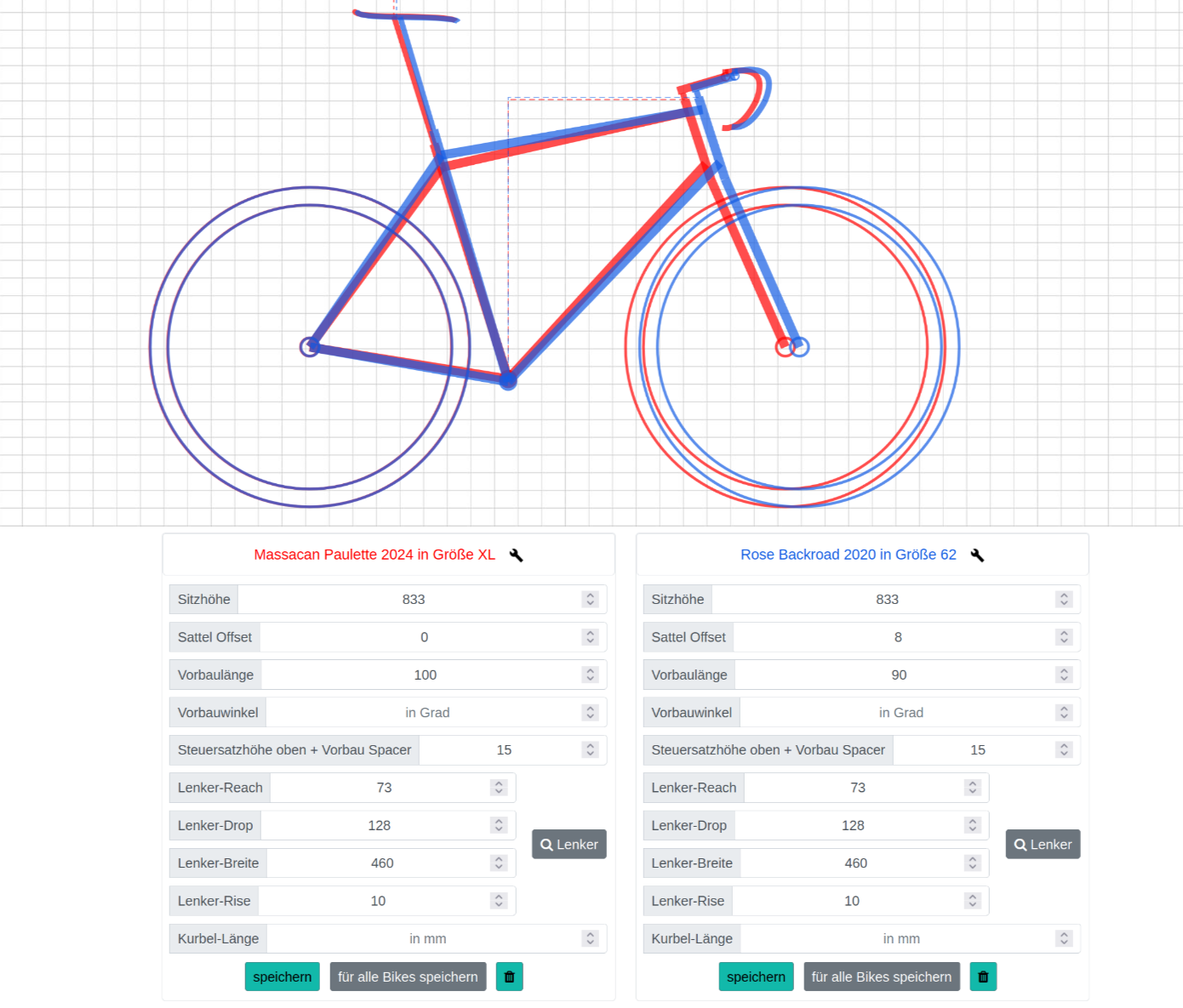

Ich habe hier mal einen direkten Vergleich bauen können inkl. der Änderungen die ich am Backroad vorgenommen habe. Also Vorbau kürzen und Sattestütze mit nur 8mm Setback. Das Backroad ist mir damit immer noch unbequem lang und gleichzeitig mit dem kürzeren Vorbau hibbelig. Die derzeitige Überhöhung stört mich in dieser Konfiguration nicht. Das sieht demnach dann sehr vielversprechend aus mit der Paulette oder nicht?
keine ahunung. Das musst du selber wissen. Ich würde das Rad so eher nicht empfehlen....
paar kommentare & äuffälligkeiten
  • 14cm Überhöhung auf dem Gravel. krass, aber vllt bist du ja einfach biegsam wie ne weide &kannst du es ja einfach fahren :)
  • sitzrohrwinkel der beiden räder ist unterschiedlich. Wenn wir mal die Backroad sattelposition als Optimum nehmen, muss der sattel bei Paula noch stück nach vorne, um die gleiche position zu habe
  • 15mm spacer ist eher wenig. Bei Bedarf kannst da noch paar mm drauflegen. dann hast du auch wieder weniger Überhöhung
  • laut geovergleich ist die Paule rund 25mm "kürzer". reicht dir das?
  • das rad wird mit den proportionen wahrscheinlich nicht so harmonisch aussehen
  • paula hat ca 40mm weniger wheelbase (weder schlecht noch gut, aber solche man bedenken)
  • vollintegration ist toll wenn man genau seine maße kennt. Das gefühl habe ich bei dir nicht 100%....wenn du den Vorbau wechseln musst, musst du alles neu verlegen...
Ich bin ja selber auch kein Fachmann, aber mir ist mein Backroad derzeit so unbequem aus diesem einen Grund. Ich muss mich wie du sagst total krumm machen damit ich in den Hoods meine Arme leicht anwinkeln kann. Mit angenehmer Rückenhaltung muss ich meine Arme durchstrecken.
Und ja, ich habe um am Backroad den Vorbau zu tauschen und die passende Länge (Vorbau mit 80, 90 und 100mm probiert original ist 110mm) zu finden 3 mal alle Leitungen neu entlüftet. Hat mich aber nicht sooo sehr gestört. Werkzeug ist vorhanden und für die anderen 6 Räder muss ich das auch ab und zu mal machen.
Wenn ich sehe wie sehr die Lenkertasche am Topstone meiner Frau mit all den offenen Zügen vorne die Headtube verkratzt und das ganze gewiggel. Das finde ich optisch und praktisch schlimmer.
