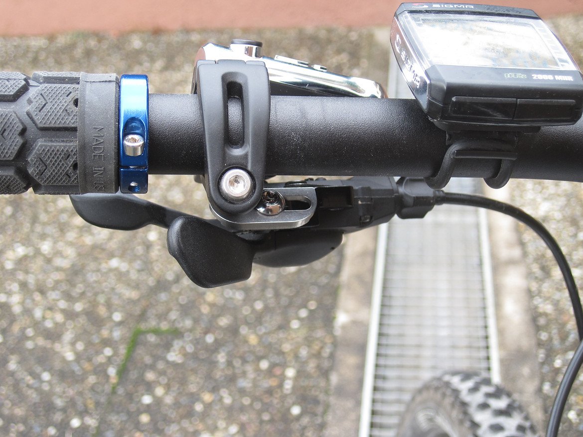

So, habe das heute nochmal probiert, jetzt hats geklappt. :daumen:
Falls noch jemand dieselbe Kombination montieren möchte anbei ein paar Bilder, wie das anzuordnen ist:
Erstmal das Ergebnis:
Am XT-Bremshebel montierter Matshi-Ausleger:
Am SLX-Shifter montierter "Saint/ SLX-Ausleger":

Ich habs komplett anders gemacht.
Von innen hab ich mit einen Senker das Loch so gesenkt das ich ne Senkkopfschraube rein legen kann. Dann hab ich den Matschi von unten her verschraubt. Muss aber morgen ne kürzere Schraube besorgen.
Klappt ganz gut, man muss nicht viel Material wegnehmen.

Na da hat aber Mr. Trickstuff abgeguckt was? An einem Bauteil rum zu bohren usw. sollte aber bei ein 30€ Teil nicht Sinn und Zweck der Sache sein oder??
Naja ich habs trotzdem gemacht und das Ergebniss ist zufrieden stellend;)
Mit Senker und Akkuschrauber (Dank an mein Arbeitgeber:)) Senkung für M5x15 Senkkopfschraube vorbereitet
Schraube sitzt perfekt
Matshi montiert
Das Ergebniss im ganzen
Endlich ist der Lenker wieder halbwegs aufgeräumt:)
PS.: Wer weis das er 2 linke Pfoten hat, lässt es lieber;)
