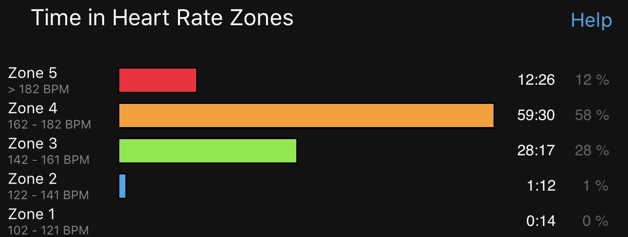

    Hallo zusammen!
    Gesucht wird die MHF für Trainingseinheiten.
    Nehme ich einen Wert der aus medizinischer Sicht meinem Alter entspricht,
    oder den tatsächlichen Maximalwert den das Herz liefert?
    Kam heute im Selbsttest auf 197 (34 Jahre)
    Jetzt könnte und würde die MHF das Training im Schwellenbereich doch schon ungewohnt in die Höhe treiben.
    Ist das okay und richtig oder überforder ich mich hier nur unnötig?
    Besten Dank!

    Hier übertreibst du aber schon etwas, bzw. gibst Rat auf hohem Niveau :)
    Dass mann um eine Leistungsdiagnostik nicht herum kommt um optimal zu trainieren sehe ich ein, aber dann müsste man diese auch regelmäßig machen :)
    Der Hobbyist kann durch Bestimmung der HFmax im Selbsttest sehr gut sein Training steuern und anpassen.
    In Kombination mit Powermeter lässt das doch keine Wünsche offen.
