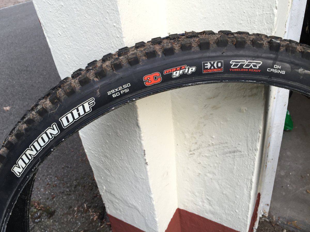

Hat jemand sowas schon mal gesehen? Bild aus dem Bikemarkt:
EXO und DH casing :confused:
