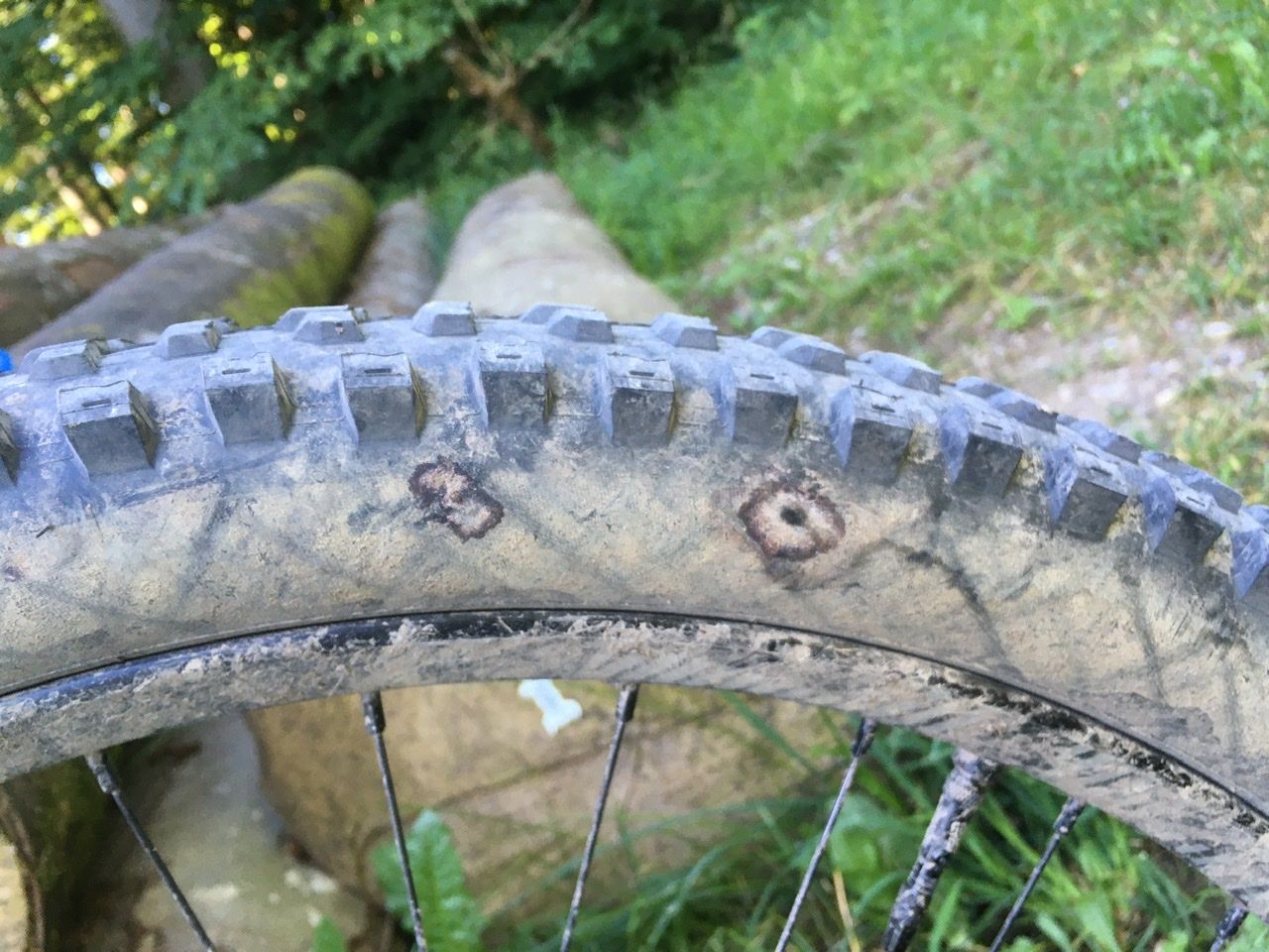

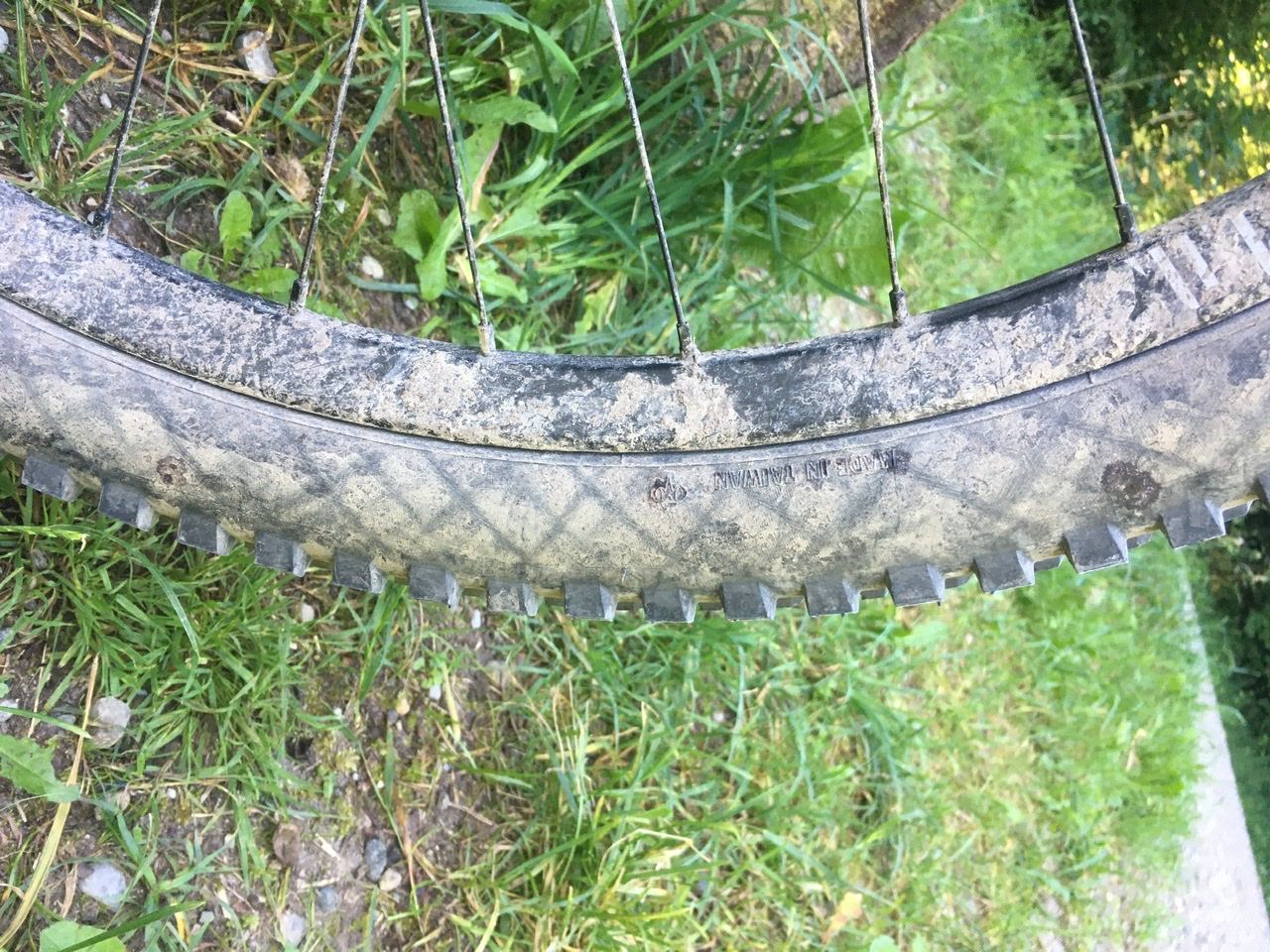

Mein Maxxis Dissector Faltreifen 27.5x2.40" WT EXO TR Dual sieht nach ein paar Ausfahrten so aus(hat noch keine Steinfelder oder so gesehen lediglich gemäßigte Trails mit paar Sprüngen und Wurzeln):
Tyre yogurt muss schon arbeiten :(
gut dass die Alpen momentan nicht so zur Debatte stehen damit ich ihn weiter fahren kann?
Dabei seit
1. Juni 2009
Punkte für Reaktionen
44
So gewalckt wie die Seitenwände aussehen fährst du eventuell mit zu wenig Luft?
