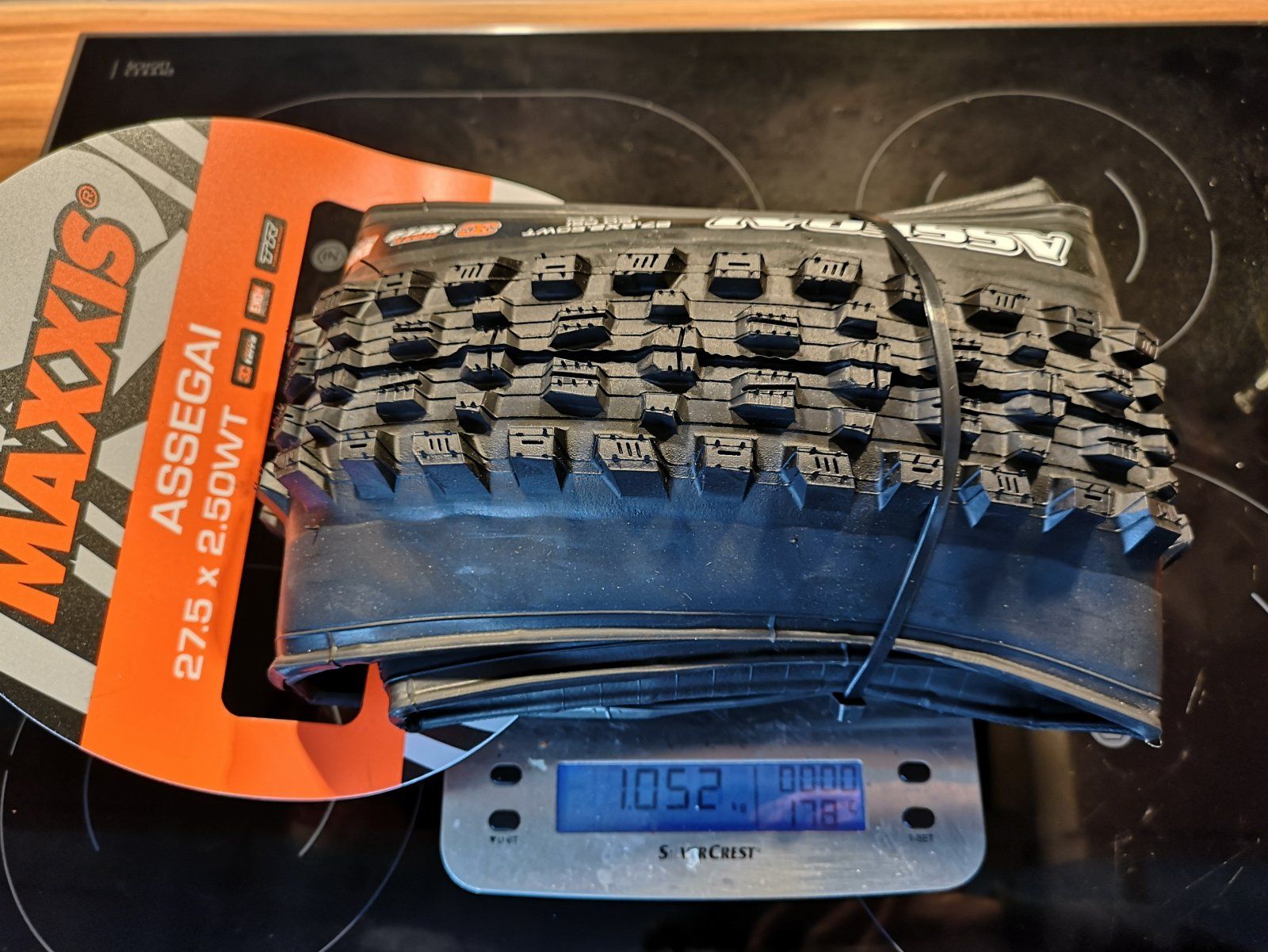

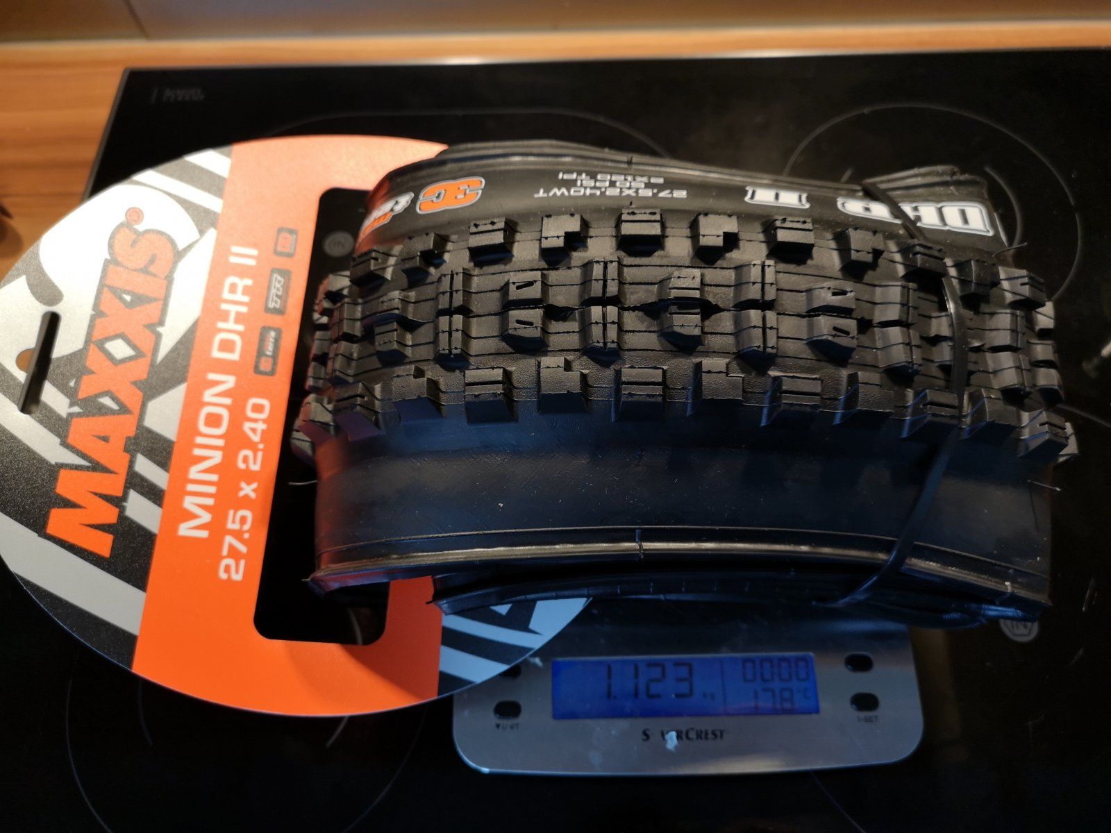

Meine neuen Gummis waren in der Post
Der küchenwaage würde ich recht gute Genauigkeit zuschreiben:
Assegai exo+ MT 650b 2.5
Soll: 1050
Ist: 1052 mit Label
Minion dhr2 DD MT 650b 2.4
Soll: 1170
Ist: 1123 mit Label
Anhang anzeigen 1261248Anhang anzeigen 1261249
Beide Reifen gingen gut per Hand ohne Heber drauf (wtb st i35) der minion auch direkt mit der standpumpe ohne Milch dicht. Der assegai will nicht mit der standpumpe rein, morgen mal zum Kumpel dann gibt's Dresche vom kompressor :mad:
