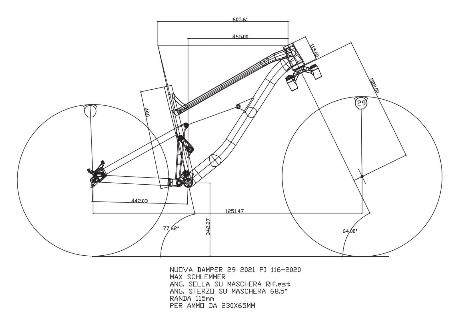

Wollte jetzt auch mal meine Erfahrungen hier für potentielle Käufer teilen.
Ich kann meine Erfahrungen nur mit einem YT Capra 29 Pro Race in XL vergleichen. Beim Capra hatte ich 170/ 170 mm Federweg, 480mm reach und 440mm Kettenstrebe. Damit war ich allerdings 2 Jahre eher unzufrieden außer es war extrem steil da ich mit dem 35mm Vorbau das Hinterrad außer im Schlamm nie zum Rutschen bringen konnte und in Anliegern immer maximal über dem Lenker hängen musste um nicht vorne abzuschmieren....
Ich bin 1,85 groß und habe für meine Größe ein ziemliche lange Schrittlänge deswegen habe ich Bei der Custom Geo von MDE die 460mm Sitzrohr und 115mm Steuerrohr vom Capra beibehalten.
Da mir der Sitzwinkel vom Capra zu flach war dachte ich, dass das passen muss mit um die 78 Grad, da das Sitzrohr aber nur ganz kurz vor dem Tretlager in den Rahmen eintritt ist beim Damper der effektive Sitzwinkel auch bei komplett ausgezogenem Sattel extrem steil und ich musste den Sattel schon komplett nach hinten schieben um auf der Geraden noch einigermaßen treten zu können, bergauf ist es aber natürlich der Hammer vom Winkel her. Würde aber eher zu einem 76- 77 Grad Sitzinkel raten....
Der Hinterbau ist für mich der absolute Wahnsinn, bergauf in kleinen Gängen absolut kein Wippen wie als wär der Dämpfer blockiert, auch im Wiegetritt bei höheren Gängen geht das Bike noch gut nach vorne. Bergab habe ich noch keinen unangenehmen Pedalrückschlag spüren können, bergauf in kleinen Gängen merkt mans ein wenig aber es stört mich nicht.
Bergab ist der Hinterbau mit Stahldämpfer sehr satt und da er ja 5mm nach hinten ausfedert am Anfang des Federwegs bleibt er auch bei verpatzten Landungen nicht so hängen. Für mich fühlt es sich in Kombination mit 180er Lyrik an wie ein Mini-Dh Bike trotzdem geht es mega gut bergauf! Durchschlagen konnte ich noch nichts, die neue Lyrik und das Damper haben eine abartige Endprogression...
Wegen meinen Erfahrungen mit fehlender Balance beim Capra habe ich mir einen reach von 465mm machen lassen und fahre die Kettenstreben in 442mm was perfekt ist, ich habe allerdings den Hinterbau länger machen lassen als normal und habe somit die Option auch 456mm zu fahren was aber nach Tests zu lange für meinen Geschmack ist, 442 ist perfekt für mich und das Bike geht total ausgewogen auch durch engere Kurven...
Bergauf ist es dank dem steilen Sitzwinkel und trotz flachem (wsch um die 63,5 wegen 180er Gabel) Lenkwinkel überraschenderweise sehr wendig und kein Panzer wie das Capra.
Ich bin wirklich sehr überrascht von dem Bike wie gut es ist, der Kontakt mit Federico war auch immer nett und der Preis inklusive Custom Geo und made in Italy ist krass in meinen Augen im Vergleich zu anderen Bikes...
Von MDE habe ich nur Rahmen mit Dämpfer, Gabel, Flasche und Steuersatz bestellt den Rest mit Shigura, Shimano 12 fach und DT Swiss m1900 selbst aufgebaut....
Einzige Nachteile sind bis jetzt, dass es in den Knien irgendwann wegen dem abartig steilen Sitzwinkel zieht wenn man länger in der Ebene fährt und dass MDE im Vorweihnachtsstress die falsche Gabel (180 statt 170 geliefert hat) Dafür bekomme ich aber noch ein gratis 2. Schaltauge also passt das und ich bin mittlerweile sowieso froh weil mit der 170er Gabel der Sitzwinkel ja noch steiler wäre....
Es kann also bis jetzt alles besser als mein Capra davor außer in der Ebene fahren....

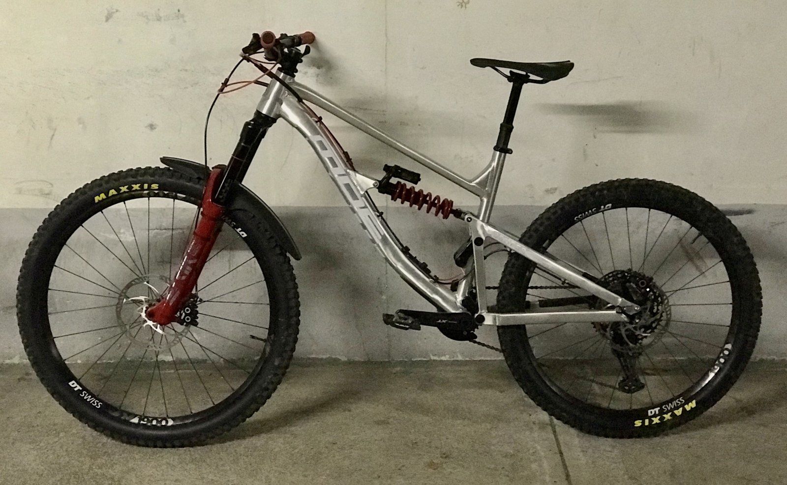

Hier das Rad. Steuersatz in rot ist unterwegs, Gabel wird noch meine ext era, wenn sie von Marco zurück ist, gegen die manitou getestet und gucke dann, wer bleibt. Oder ich Pack einfach ne yari coil smashpot mit mst rein.
Dämpfer wird mara pro gegen den BOS Syors getestet.
PS bird cycleworks verkauft die MADE IN UK Steiersätze von superstar components, bird gelabelt, in verschiedenen Farben mit ordentlichen Lagern und dichtung lippe am gabelkonus für 20 Euro.

Glückwunsch zum neuen Rad. Sieht klasse aus. 💪🏻🥳
