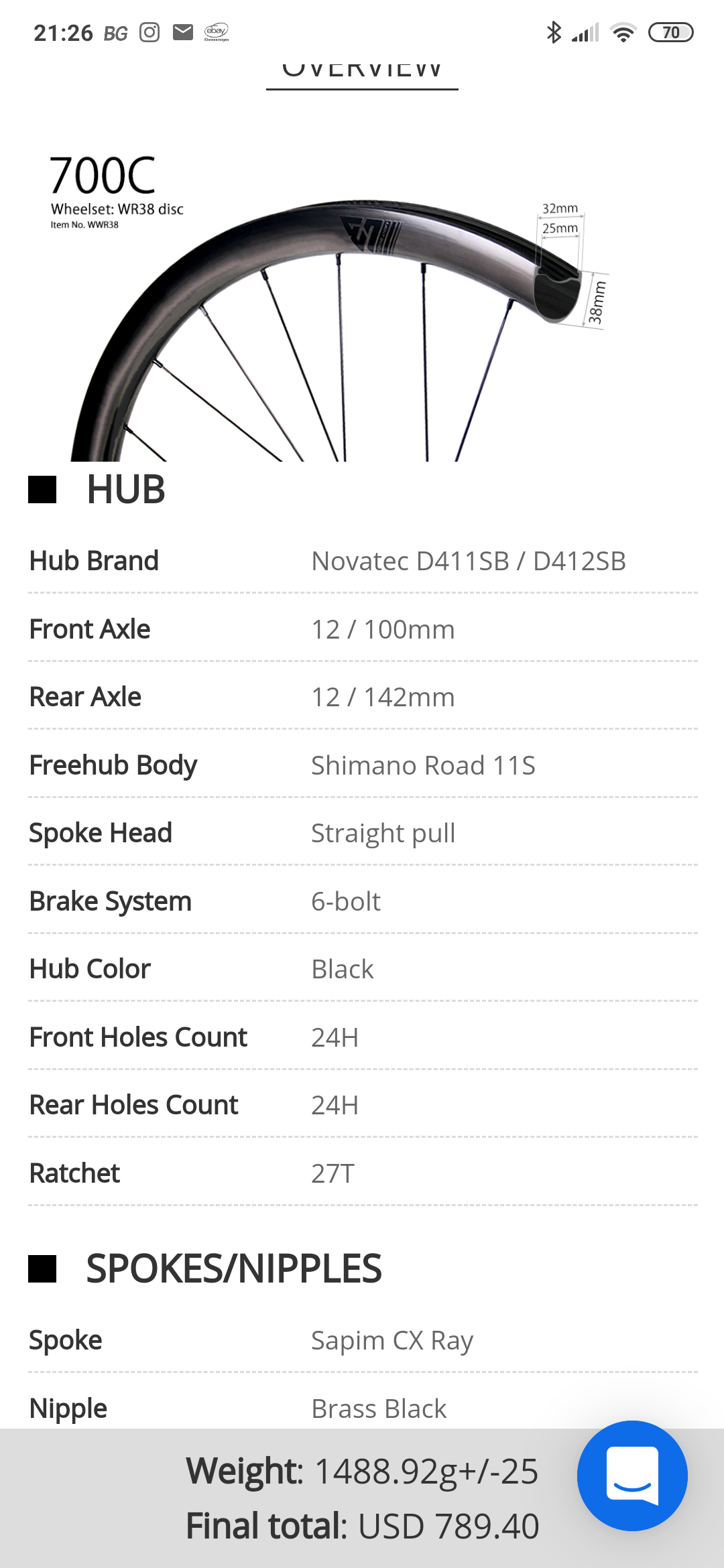

Dann würde ich mir Nextie anschauen . Dort kannst du entweder nur die Felgen ordern oder dir den LRS aufbauen lassen . Die DT 350 Naben bieten viel Nabe fürs Geld und sind vielseitig umbaubar .
Persönlich würde ich ab 40mm Reifenbreite eine Felge mit 25mm Innenweite empfehlen . Es ist wirklich ein
krasser Unterschied . Die 40-er Reifen sind dann eher 43 breit und fahren auch bei niedrigen Druck phantastisch .

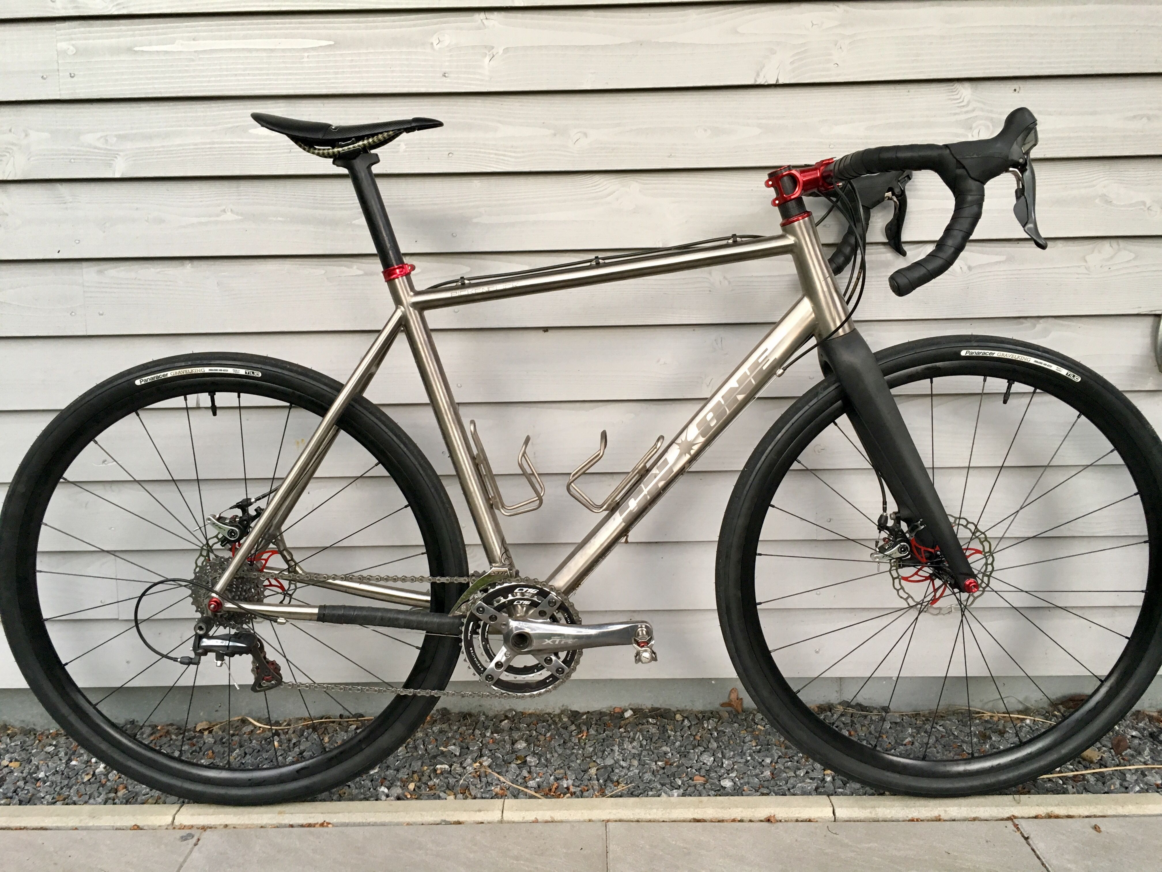

Letzten Winter habe ich mir das auchgebaut , leider hat das Budget nicht mehr für die Nextie Felgen gereicht .
Basis ist ist auch aus Fernost von ICAN . Gewicht deutlich unter 8 kg mit Pedale .

Den Felgenbreitentipp werde ich beherzigen. Ich suchte sowieso nach einer "etwas breiteren Innenbreite", aber mir war nicht ganz klar, wie viele mm das wären.
35 mm Bereifung ist mir auf losem Grund (Sand, Staub) zu wenig. Ohne Gepäck geht das oder man fängt sich, aber mit Gepäck... Selbst 40 mm sind dafür nicht üppig, aber viel mehr möchte ich auch wegen des Gewichtes nicht fahren. Ich wiege ca. 83 kg, da gleitet man nicht so sehr da drüber :rolleyes:
Selbst Felgen aufbauen würde mich zwar interessieren, aber ich denke das überlasse ich lieber den Profis, kaufen würde natürlich gehen. Carbonda selbst bietet auch felgen an, aber anfangen kann ich damit so noch nicht viel: Carbonda CWRD44C

Das Nuroad hatte ich einen halben Tag zur Verfügung .
Da das Wetter trocken war , durfte ich auch ins Gelände .
Das Bike ist wahrlich keine Rennsemmel , aber ausgewogener als das ICAN .
Der Carbon Rahmen ist in allen Richtungen sehr steif , betrifft leider auch die Schläge im Gelände .
Die Geometrie ist aggressiv , steht einem Rennrad nicht nach . Bei entsprechender Bereifung , 650b x 43 Gravel King schwimmt man mühelos in einer Rennrad Gruppe mit .
Der Chinese ist nicht so vielseitig und verspielt . Die Geo entspricht mehr der eines Wettkampfcrossers .
"Gravel" sind nur die Reifenfreiheit und die Montagepunkte .
Im Geiste ist es ein Renner den man auch durch einfache Feld und Waldwege prügeln kann .

Krass, das nenne ich mal einen fairen Preis! Die Novatec Carbon 412 und 411CB Naben sind 1A! Was verbaut er bei dem Preis für Speichen und Nippel?
Wie er auf 1420g mit dem 450g DB470 kommt interessiert mich auch.
Ich hab DT240 + 400g Felgen und je 28 CX Ray und komme nicht auf 1420g.
Gewicht kommt schon hin. Ich habe den LRS mit den Novatec Alu Carbon-Naben, ist angegeben mit 1.480 gr. und wiegt real (inkl. Tubelessband) 1.552 gr. - allerdings bei 24 Speichen.
Angeblich, laut einem Händler vor Ort der auch Laufräder selbst baut (fast nur Trekking/Reise), lassen die Novatec sich auch sehr gut/leicht warten.

Das stimmt. Aber die lassen sich ja leicht entfernen.Anhang anzeigen 900713
Herrlich wie die M960 parts zum Titanrahmen passen. Schöner Aufbau. Bloß gegen mech. Discs komme ich noch nicht an.

Ich versuche bestmöglich zu recherchieren und mir Gedanken zu machen um nicht umherzuschweifen und nicht zu wissen was ich will, wie das ja oft der Fall ist wenn man (wie ich) unerfahren ist, aber in meinen bisherigen Recherchen bin ich sehr oft auf Slowbuild gestoßen und habe auch nie auch nur am Rande etwas negatives vernommen.
Ich hatte zu dem Zeitpunkt leider selbst keinen Überblick mir einen LRS "auszusuchen", da ich weder über Einbaubreiten, noch Achssysteme, noch sonst irgendwas mit den Daten anfangen konnte. Mittlerweile hat sich das gebessert, aber ich weiß eure Hilfe sehr zu schätzen und werde versuchen mich mit Bildern vom Aufbau und einem Erfahrungsbericht zu revanchieren.
Nun muss ich aber Fragen, ist der Stefan hier im Thread der von Slowbuild oder ist das Zufall?
Bei dem Preis ist die Entscheidung eigentlich ein Nobrainer. Empfohlen wird diese: 1420-gr-r470db ?
