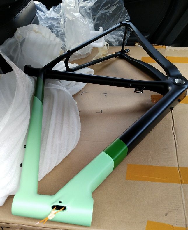

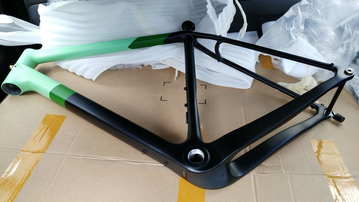

Der Rahmen ist da - klar, da gibts jetzt erstmal Fotos.
Bitte verzeiht, dass keine Zeit für ein umfangreiches unboxing da war, verpackt war alles ordentlich in durchgängiger Plastik verpackungen und einer dicken Lage Luftpolsterfolie darüber. Geht sicher noch besser, aber verkehrt ist es auf keinen Fall.
Anhang anzeigen 918312Anhang anzeigen 918313Anhang anzeigen 918314

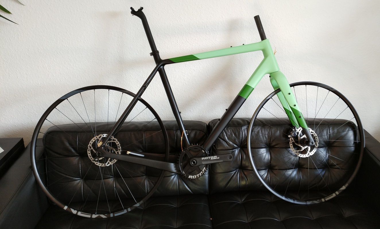

Wie man sieht hab ich bereits begonnen notdürftig was zusammen zu basteln. Die Frau war im Wald Pilze sammeln also ran ans Rad.
Die Lackierarbeiten scheinen für mein Laienauge sehr gut gemacht worden zu sein, auch ein Blick in das "offene Carbon" hat keine Auffälligkeiten gezeigt. Die Montage ist bisher nur Handfest ohne das richtige Werkzeug, sodass ich das nochmal öffne und fetten werde, ich kann also noch Bilder z.B. vom BSA-Thread machen, aber wahrscheinlich reicht auch die Aussage, dass nix komisch ist.
An sich gefällt mir das Design, die Farben passen in echt noch etwas besser zusammen als auf dem Foto. Sehr schön sieht direkte Sonneneinstrahlung aus. Die Oberfläche würde ich als matt glänzend beschreiben. Gut gefallen auch die Bremsscheiben, ich habe extra etwas massiveres gewählt. Die 10-42 Kassette ist minimal größer als die 160er Scheibe hinten.
Dem geübten Auge fällt auf, dass ich Newman X.A. 25er Felgen dran hab. Ich denke mit der 25er Maulweite gehen die angedachten Schlappen von 40-50mm (47 Resolute) besser als auf 20er Maulweiten. Naben sind die Novatech Ultralight mit 6 Loch. Hier der Link zu Slowbuild: Newman XA25 - welche Tubelessventile würden denn da gehen?
