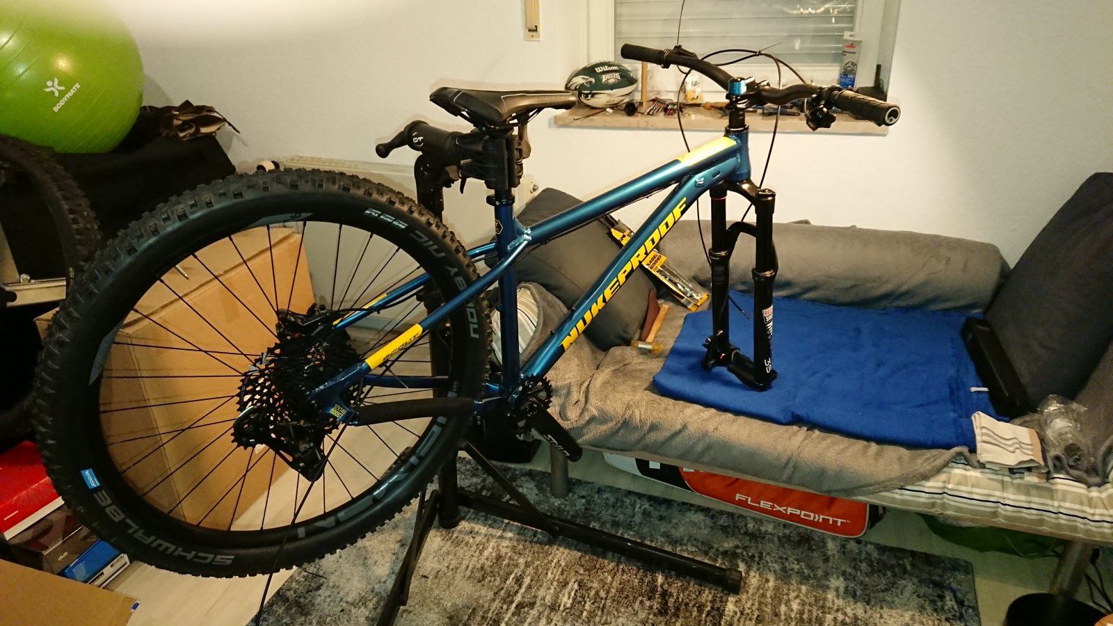

Nach langer Abstinenz mal wieder ein kleines Update.
Ich habe gestern begonnen - Unterrohr abgeklebt, Tretlager eingeschraubt, Gabel eingesteckt (Kralle fehlt noch), Schaltwerk angeschraubt, Bremsen montiert und den Trigger an den Lenker geklemmt.
Dann musste ich aufhören - hatte keine Zugaußenhülle für die Schaltung. Dachte eigentlich die ist beim Trigger oder Schaltwerk dabei.
Nix da...
Sobald ich meinen Rohrschneider wieder habe werde ich die Gabel grob kürzen und die Kralle einschlagen.
Finales Kürzen dann erst wenn ich mal paar Proberunden gefahren bin.
Bremsleitungen kürze ich ebenfalls ganz zum Schluss.
Habe mich jetzt entschieden ein ovales KB und die schwarze XX1 Kette zu verbauen - muss ich beides noch besorgen.
Die Laufräder sollten im Laufe der Woche fertig sein.

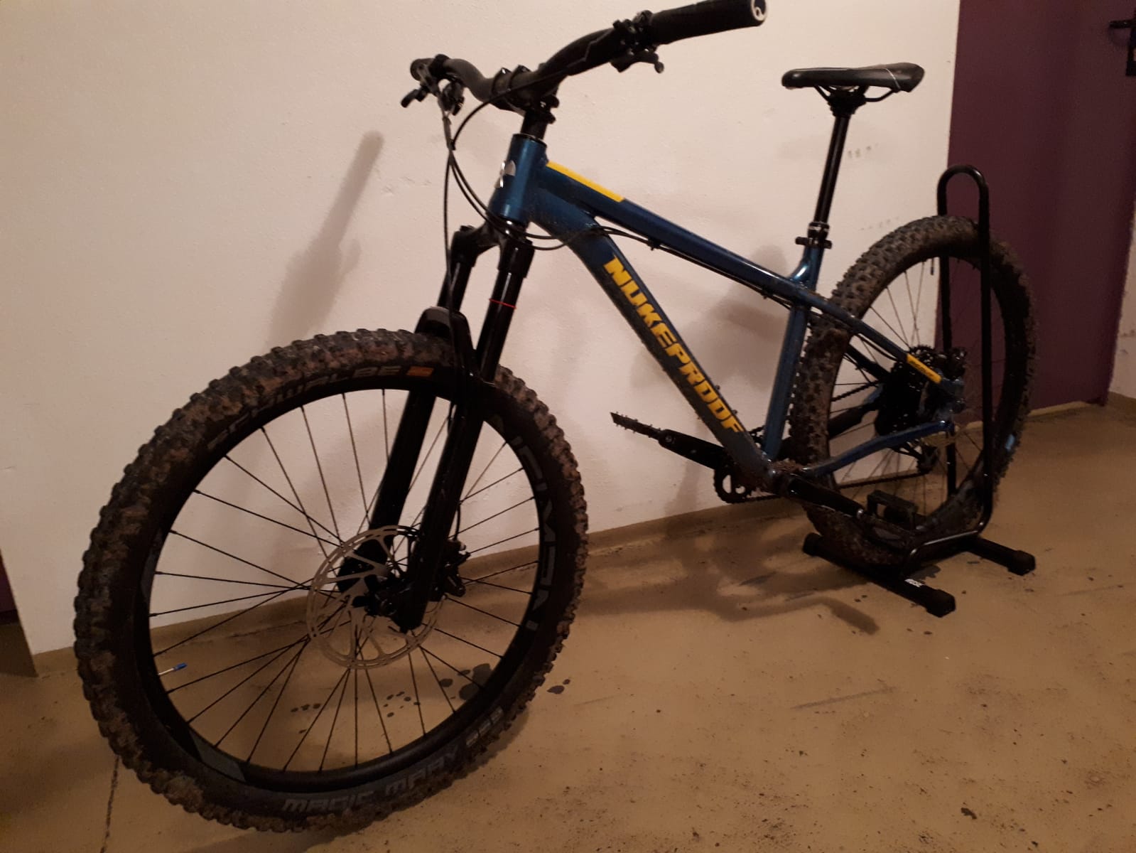

Hello und euch allen noch ein gesundes Neues!
Zwischen den Feiertagen habe ich das Bike fertiggestellt und heute die erste Runde über heimische Trails gedreht.
Das Scout geht richtig gut ab:) Sehr verspielt aber dennoch sicheres Gefühl.
Sound der Hope Naben ist ein Träumchen!
Bei der ersten Ausfahrt vergangene Woche habe ich noch gedacht, dass es deutlich zu kurz ist in der Abfahrtsposition und Größe L besser wäre. Habe dann festgestellt, dass ich vergaß die Gabel aufzupumpen - 40psi statt der nötigen 90psi.
Außerdem habe ich den Lenker noch ca. 5mm tiefer montiert. Nun passt es gut:)
Nur der NobbyNic Speedgrip an HR ist wohl zumindest für diese Jahreszeit eher ungeeignet....
Das Bild zeigt den Zustand vom letzten Wochenende. Mittlerweile ist der Lenker etwas einen schwarzen Spacer tiefer, die Bremsleitungen und der Rest vom Schaltzug gekürzt sowie die Decals von der Gabel gezogen. Sattelauszug sieht brutal aus - es ist aber noch genug Rohr übrig, so dass es deutlich unter dem Anschluss der Sitzstreben endet. Auf dem Bild ist der Sattel auch ca 1 - 2 cm zu hoch.
Überraschenderweise scheine ich es wirklich geschafft zu haben die Eagle vernünftig einzustellen. Wohl Anfängerglück oder Zufall:)
Nun muss ich noch den Gabelschaft endgültig ablängen. Ich denke alles was jetzt blau ist kommt noch weg und dann ein schwarzer Spacer über den Vorbau. So habe ich noch ein wenig Reserven zum Spielen mit der Lenkerhöhe.
Außerdem muss natürlich dringend eine versenkbare Sattelstütze mit min. 170mm Verstellweg her.
Tendiere zur TranzX. Für Empfehlungen bin ich sehr dankbar - mehr als 200€ möchte ich nicht ausgeben.
In meinem Fall (Sattelauszug) wäre wohl auch mehr Einbaulänge besser als eine ultra kurze Stütze.

Sehr cool! Schaut auch in der Farbe mit den ganzen schwarzen Teilen richtig gut aus!
Das die Sattelstütze so brachial ausschaut ist das tiefe Oberrohr in Schuld. Die Bewegungsfreiheit ist dadurch aber mega gut.

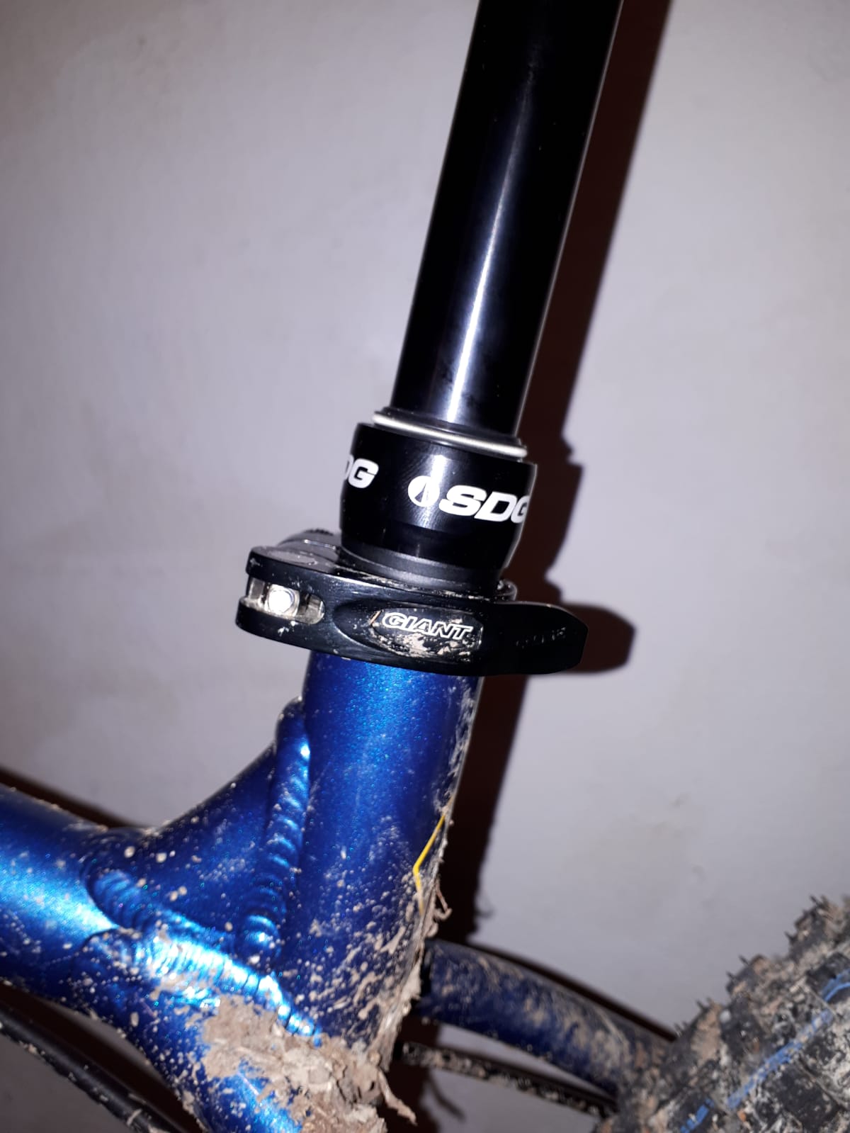

Habe gerade mal nach Variostützen geschaut - Tranz-X YSP32Jl mit 170mm gäbe es für 160€.
Ebenfalls für 160€ gibt es die SDG Tellis mit 170mm. Hat mit letzterer jemand Erfahrungen?
Dabei seit
28. Juni 2015
Punkte für Reaktionen
118
Standort
Fichtelmountains
Habe gestern die SDG bestellt - hat optisch den wertigeren Eindruck gemacht und vor allem bestelle ich gerne bei BC. Bin kein Fan von BikeDiscount - wurde da mal vor Jahren richtig rotzig behandelt als ich Beratung zum Kauf eines Hardtails wollte...
Naja jedenfalls gestern um 13:00 bestellt und heute schon da - krass.
Die 170mm sind schon das Maximum - aber schaut selbst:
Passt gerade so von der Sitzhöhe. Ich könnte noch so ca. 1cm höher gehen.

Cool, ist vielleicht ein bisschen dunkel das Bild. ?
Ist die Stütze jetzt intern angesteuert?
Wenn ja bist du zufrieden mit der Zugverlegung ums Tretlager?
Dabei seit
28. Juni 2015
118
Standort
Fichtelmountains
Ja die ist klar intern angesteuert. Alles andere schaut ja bescheiden aus...
Habe den Zug noch nicht angeschlossen / verlegt. Heute nur schnell eingesteckt um zu sehen ob es von der Höhe passt. Hat mich total überrascht dass es so knapp wurde... Habe da vor Bestellung was anderes gemessen...
