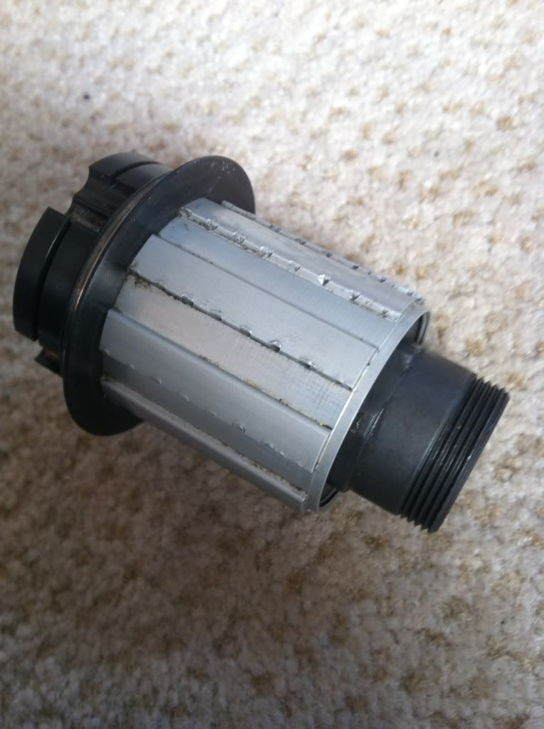

Der Deemax Freilauf schaut so aus:

Der Deemax freilauf muss nun um 12mm gekürzt werden. 2mm außen und 10mm innen. Dafür muss er komplett zerlegt werden.
Meine erste Vermutung war, dass der Alukörper auf den Stahlkörper aufgeschrumpft ist und durch eine Passfeder gegen verrutschen gesichert ist.
Also habe ich das Teil erst einmal auf der Gas Grillplatte auf ca 100grad erhitzt:
Mit dem resultat, dass sich gar nix bewegt hat.
Daraufhin habe ich beim Mavic Deutschland vertrieb angerufen um zu erfahren wie die Teile miteinander verbunden sind. Erst der 3. Mann konnte mir sagen, dass es genau diesen freilauf ein halbes Jahr lang gab und er ihn mal auf einem Foto gesehen hat...Aha. Außerdem wusste er nicht, ob das Teil überhaupt auseinander geht. Es handelt sich um ein wegwerfteil. Und dazu ist nicht mal mehr ein neues verfügbar...
Also auf zu einer befreundeten Tierarzthrlferin, welche mir das teil kurzerhand geröntgt hat, mit allerdings folgendem ernüchternden Ergebnis:
Doch das ließ sich nicht auf sich sitzen. Auf zur Tierklinik und schon sah die Sache besser aus:
Ahhhhhhh Gewinde!
Schritt 5:
Wie Bau ich das jetzt auseinander?
Fix eingespannt nen altes ritzel drauf und mit der Kettenpeitesche abgeschraubt. Aber Verdammt! Grad keine da. Also fix eine selbst gebaut:
Und aufgeschraubt:
Schritt 6:
Wie Kürzen?
So die Idee:
So die Umsetzung:
Leider konnte das M30x0,75 Gewinde nicht geschnitten werden, also wurde M30x0,5 hinein gedreht.
Sieht bisschen komisch aus. Funktioniert aber.

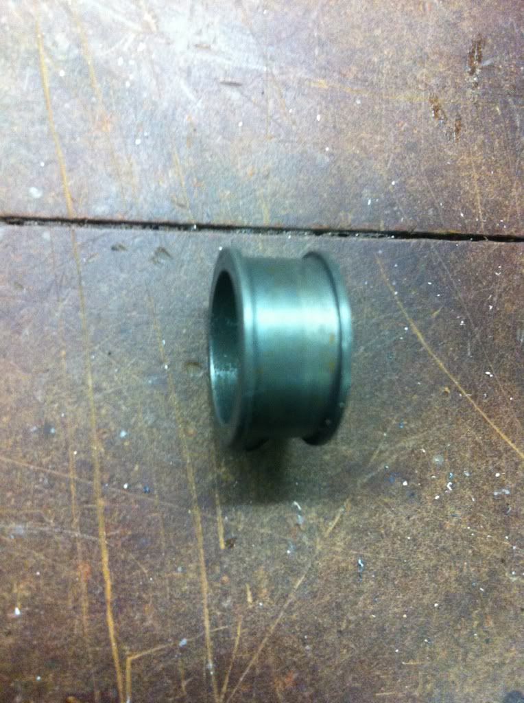

Schritt 7:
Achsabstands spacer.
Da nun der Abstand zum im inneren des Freilauf sitzenden Lagers um 1cm zur Seite rückt mussten neue spacer her.
Im inneren ist das kein Problem. Der Originale spacer ist 10mm breit und kann einfach weg gelassen werden:
Außen muss ein komplett neuer her.
Also fix im catia gemalt:
Und ab zum Deher. Oben alt unten neu:
Schritt 8:
Zusammenbau.
Beim zusammen bauen ist aufgefallen, dass der 1mm welcher außen abgedreht wurde nicht gereicht hat. Also schnell noch 1mm weg:
Und fertig ist der Micro-Drive Freilauf.
