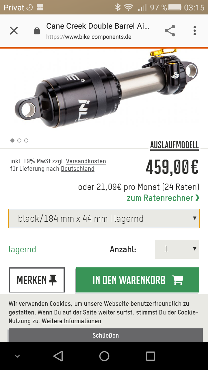

Screenshot_2018-02-05-03-15-56.png Moin @Akira . Preislich eine kleine Welt teurer, aber um Welten besser als ein RS Monarch! Ich hatte meinen vor 2 Jahren nagelneu im Bikemarkt gekauft für knapp 300 (Ladenpreis zu der Zeit ab etwa 390 im günstigsten Fall). Mein Helius war danach ein anderes Bike - viel feinfühliger.
