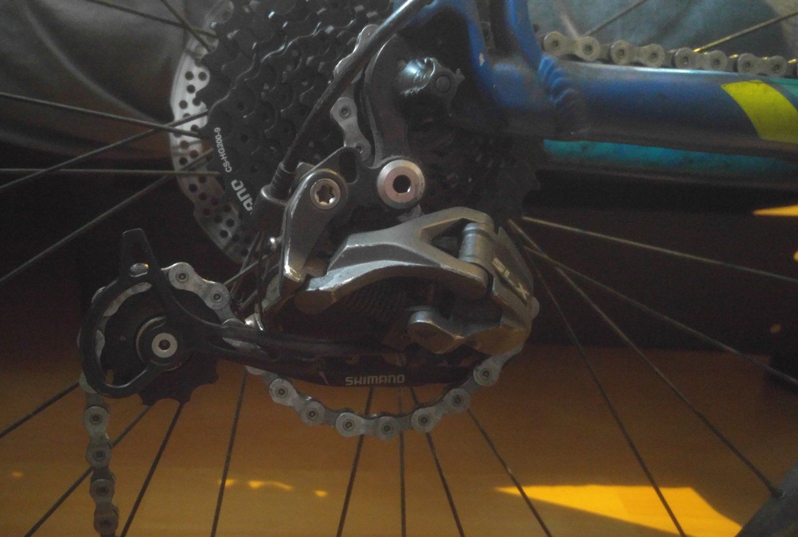

schalte mal auf das große ritzel und auf das kleine ritzel.
in den beiden stellungen jeweils bilder von hinten und von der seite.

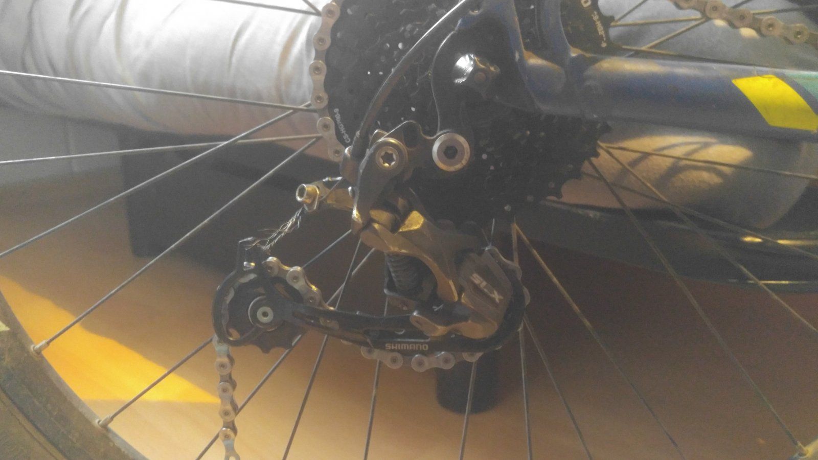

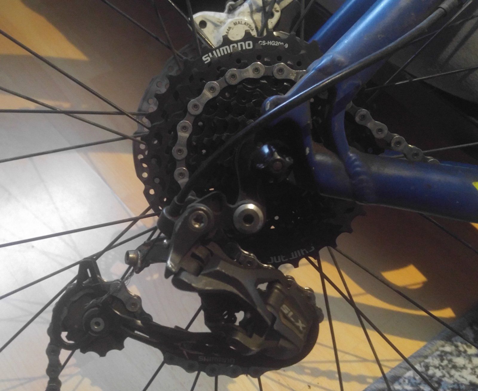

Ok, sorry, dass es länger gedauert hatte, Handy war tot.
Klein hinten
Klein seitlich

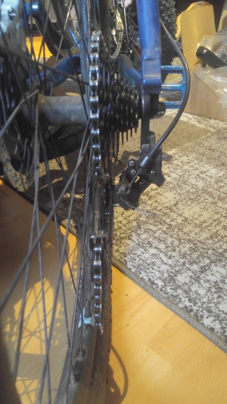

Mittel hinten
Mittel seitlich

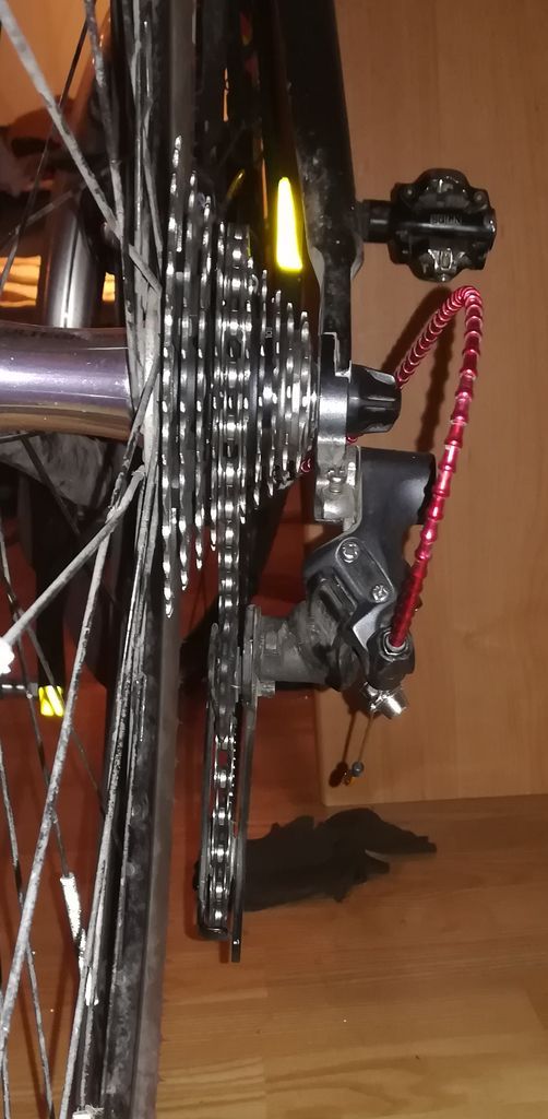

Groß hinten
Groß seitlich
es muss spannung auf der kette sein, sonst wird der arm nicht nach vorne gezogen.
und bilder von gerade hinten aus der höhe des schaltwerkes.
die schaltröllchen müssen gerade zur kassette stehen und mit den ritzeln fluchten.

das ist keine raketentechnik!
wenn du gerade von hinten guckst, sodass du nur auf die zähne der ritzel guckst und nicht die linke oder rechte seite eines ritzels siehst müssen die schaltröllchen genau unter dem ritzel und in einer flucht stehen.

So muss das aussehen: Ritzel ist mit den zwei Schaltröllchen auf einer Linie (in einer Flucht):
