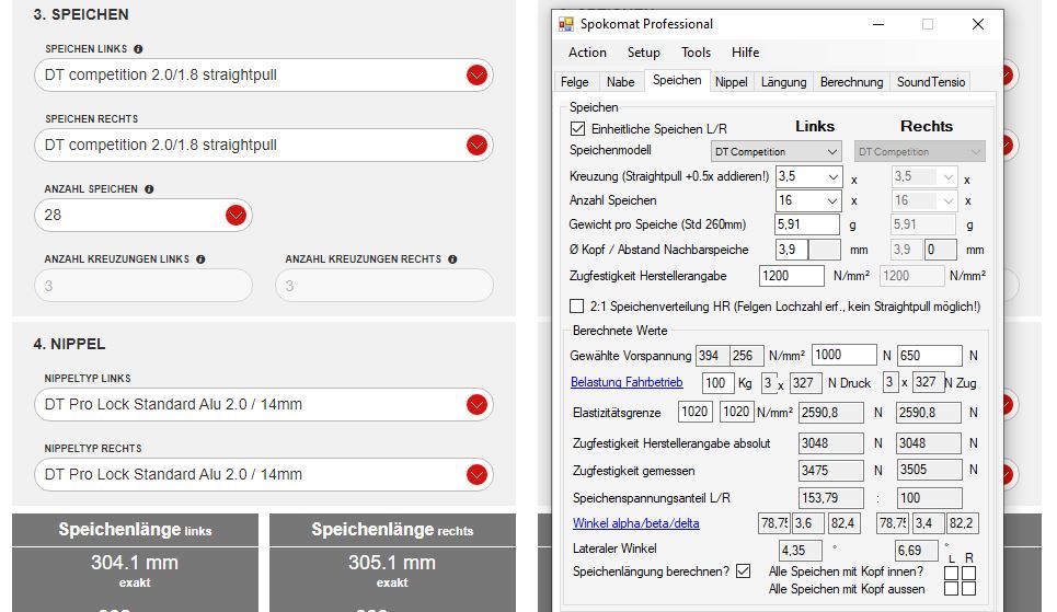

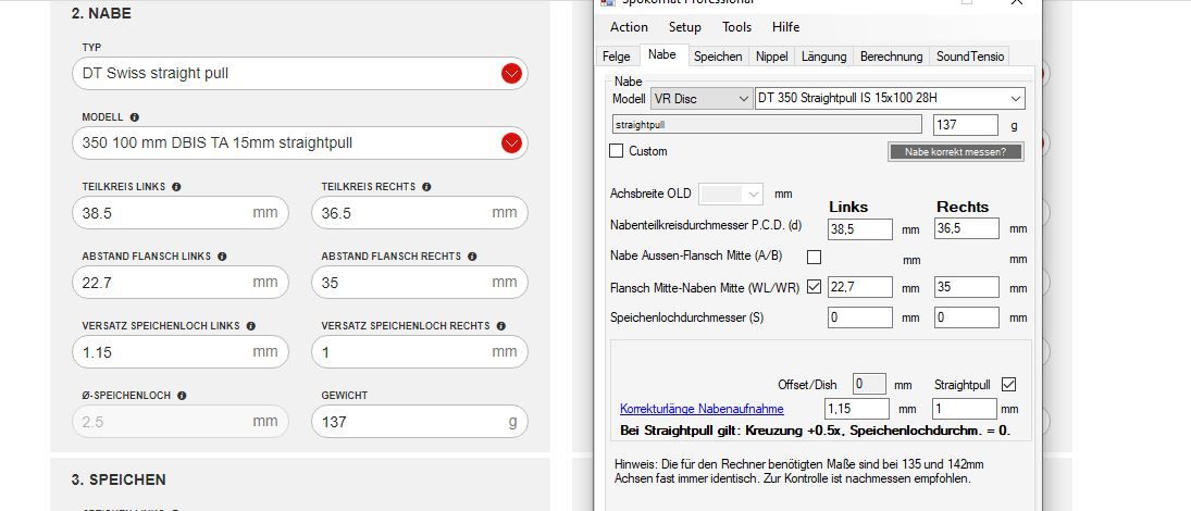

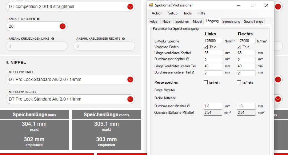

Kommst nicht drum rum einmal Screenshot von allen Reitern zu machen. Und auch den kompletten von DT
Die MG-Washer habe ich jetzt mal nicht berücksichtigt, man sagt ja dafür am Ende noch mal +2mm pro Speiche. Und DT-Swiss berücksichtigt die ja auch nicht.
Die Newman hat einen "a Spoke Support Diameter" von 600, der Spokomat rechnet deswegen mit ERD=603mm, womit ich den DT Rechner dann auch füttere.
Ich habe die Felge (sowie Speichen Nippel und Washer) noch nicht hier liegen, mir geht es erst einmal um die Differenz zwischen den Rechnern, die ich nicht verstehe. Wenn ich die Felge da hab, vermesse ich den ERD natürlich noch einmal.
Und mal noch eine leicht andere Frage: Sind die MG-Washer auch mit den DT-Swiss Nippeln kompatibel? Ich meine ich hätte mal irgendwo gelesen, dass die ausschließlich zu Sapim Polyax Nippeln kompatibel sind, bin mir aber nicht mehr ganz sicher.
Zwei Fehler
1. Spokomat hat 603+3mm ERD wahrscheinlich automatisch gesetzt wenn Felge gewählt wird. DT nutzt 603mm. Hier unbedingt realen ERD ausmessen nach DT/Spokomat Methode (beide gleich)
Wenn du beim messen des ERDs gleich die Washer mit rein packst, brauchst du die später nicht aufschlagen.
2. Speichenanzahl hast du 16 im Spokomat, muss aber beidseitig 14 sein.
Allgemein, Pass genau auf was der Spokomat standardmäßig setzt, sowas verändert sich auch gerne nochmals, falls man irgendwas anderes ändert, also lieber doppelt checken.
Beim Spokomat würde ich 1200 einstellen, außer die Felgen sind nur für 1000N freigegeben.

Ok, danke euch, das hilft mir. :daumen:
Der entscheidende Tipp war tatsächlich die Speichenanzahl. Ich könnte mir in den Allerwertesten beißen!
Bei der Suche nach irgendwelchen Details hab ich das Offensichtliche übersehen.
Mit der korrekten Speichenzahl passt es jetzt annähernd überein!
Das +3mm Häkchen erhöht die voreingestellten 600mm der Felge auf 603mm. Klickt man die +3mm wieder weg, steht der ERD wieder bei 600mm. Das war es also nicht.
Topp! Dann kann es jetzt endlich weiter gehen :)
Vielen Dank nochmals!
