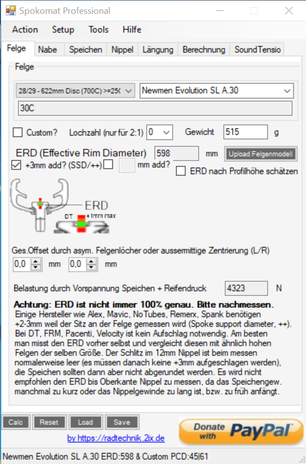

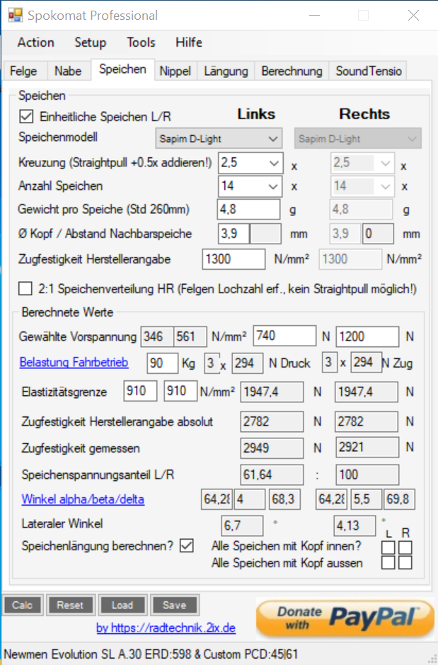

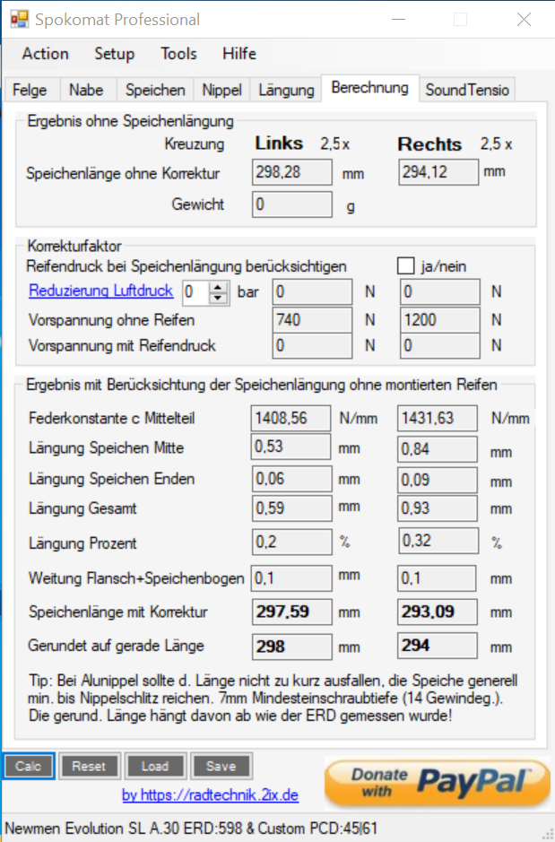

Bei mir soll das Laufrad aus besagter Nabe, Newmen SL A.30 mit Washern, Sapim D-Light und (normalen) Sapim 14 mm Alunippeln aufgebaut werden. Ich habe folgendes in den Spokomat eingegeben:
Spokomat_Felge.png Spokomat_Nabe.png Spokomat_Speichen.png Spokomat_Nippel.png Spokomat_Berechnung.png
Sieht das soweit sinnvoll aus?
Edit: Gerade einen Denkfehler festgestellt, die beiden Werte für den Offset darf ich nicht addieren, da sie jeweils von der Mitte aus gemessen werden.
