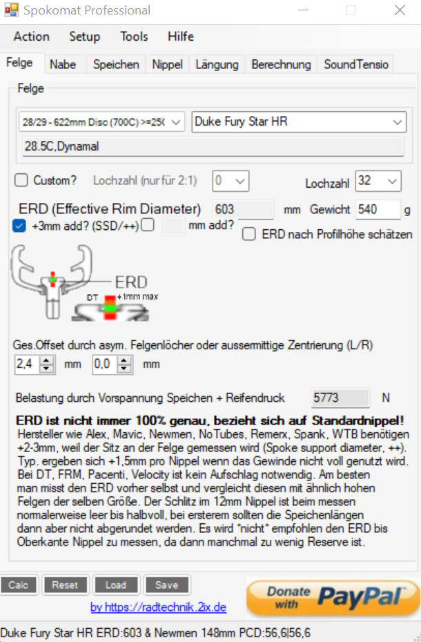

ich habe noch eine frage zur nutzung des spokomats. nutze ihn das erste mal.
möchte eine duke fury star fürs HR verbauen. die hat ein offset von 2,4mm.
am HR nutze ich das offset ja links und am VR wäre es rechts. richtig?
im spokomat gebe ich das dann so ein:
das führt dann dazu, dass die speichen links und rechts gleich lang sind.
oder verstehe ich das falsch und gebe hier eigentlich gar nichts ein?
du musst links und rechts die 2,4 eingeben und auf + und - achten. Dazu einfach mal mit der Maus länger drauf bleiben für Hilfe.
