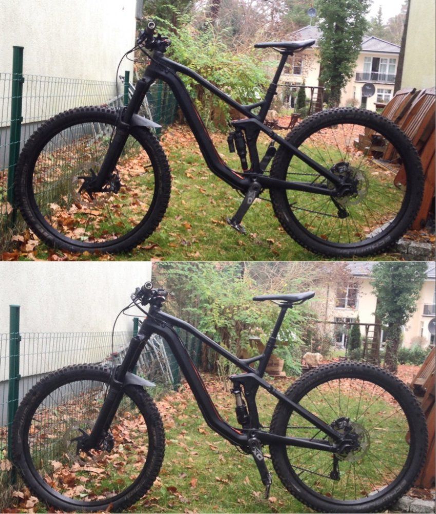

Heute den DB Inline von Flatout Suspension zurückbekommen. Sehr netter Kontakt und schnelle Abwicklung. Alles auf Garantie zum Glück. Und da ich keine Lust hatte den sofort einzubauen gleich nochmal das lacktöpfchen ausgepackt und den goldenen climbswitch gestealtht...
Hebel mit schwarzem Modelbaulack und dann im Ofen bei umluft (150°) für 10min eingebrannt. Macht den Lack sehr hart.
Laserlogos und versteller sind mit Endung geschwärzt. Das hält gut genug und ist einfach aufzufrischen. Auf den Logos bleibt es dunkelgrau und sieht besser aus als ganz schwarz.
