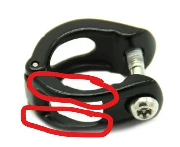

Hallo Liteville-Team (namentlich Bengt, Christoph und Maxi)
Ich darfs gleich mal ausprobieren.
Ich fahre schon Jahre Vector Carbon Lenker.
Seit 601 Mk4 auch mit Sram-Bremse (=Original Werksmaschinenkit).
Seither habe ich das Problem, dass der Bremshebel zu wenig fest sitzt und dieser sich aufgrund der ungünstigen Form (linienfoermige Auflage am Lenker) in diesen einarbeiten.
Die Einarbeitung erfolgt so ähnlich wie mit einem Rohrschneider (radial fast umlaufende Kerbe).
Irgendwie logisch dass an der Stelle der Lenker mal brechen koennte.
WAS TUN DAGEGEN?
Weniger anziehen geht leider nicht da verdreht sich der Hebel am Lenker.
Das Problem ist euch bekannt, es gibt ja eine Vorgabe bzgl Anzugsdrehmoment der Klemmschelle. Problem dabei: da haelt der Hebel nicht.
WIE LOEST MAN DAS PROBLEM?

Hi @concita,
tatsächlich hat sich herausgestellt, dass sich die Klemmschellen einiger Sram Bremsen mit Carbon-Lenkern nicht all zu gut vertragen.
Insbesondere im Bereich des Gelenks der zweiteiligen Klemmschelle ist diese recht scharfkantig. Wir haben die Erfahrung gemacht, dass es sich lohnt die Schellen mit einem Entgrater zu "entschärfen".
In folgendem Video siehst du bei Minute 07:44 wie sich das umsetzen lässt:
PS: Und - wie sollte es anders sein - immer mit Montagepaste arbeiten.

Da geht's NICHT um einen vermeintlichen Grat, sondern vielmehr um eine klein designte Fläche die sich dann - na no na - in die weichere Oberfläche einarbeiten. Die Flaechenpressung bliebe auch beim flaechigen Runterfeilen noch hoch, da da halt einfach keine Fläche da ist an den Schellenteilen. Bei Shimano sieht das ganz anders aus im Vergleich der Auflageflächen.
Frage: Welche Maßnahme ist hier effizient und sinnvoll? Mit Epoxy ankleben ist keine solche.
Tests wie sie bzgl Lenker Haltbarkeit (Dauerfestigkeit) ins Treffen geführt werden, werden durch Kombis wie im Werkskit leider kontakariert.
PS. Den vermeintlichen Grat hat der Händler der das Bike aufgebaut hat, schon entfernt.
Wer mit Hirn und Gefühl schraubt, dem tut die Kombi weh (einen Premiumlenker so zu maltraetieren). Aber aerger ist das Koepflerrisiko beim Fahren!!!
Ich hatte früher am MK8 den Vector Carbon mit SRAM-Bremse gefahren. Wenn ich mich recht entsinne, gab es von Syntace Nm-Klemmvorgaben für diese Kombination. Das plus Montagepaste klappte sehr gut. Den Lenker fahre ich aktuell immer noch (am Alutech) - er zeigte bei der Umrüstung von der SRAM- zur Magura-Bremse keinerlei Abnutzungserscheinungen.

@Liteville_Bikes In meiner Erfahrung geht es bei dem Problem nicht um den im Video bei 7:44 entfernten Grat, sondern um Spuren die durch die Matchmaker-Schellen im Bereich zwischen Gelenk und Schraube auftreten, die Klemmfläche ist hier sehr gering und Montagepaste würde ich dort deshalb auch gar nicht in Betracht ziehen.
Ich habe die "Problemzone" der Sram-Schellen in diesem Bild versucht zu visualisieren:
Ich habe das bisher an allen von mir mit Matchmaker-Schellen genutzten Carbon Vectoren beobachtet - es bilden sich oberflächlich Kerben im rechten Winkel zur bzw. radial um die Lenkerstange.
Aber: ich davon aus, dass dies rein oberflächlich im Lack bzw. im Harz geschieht und ich habe mir auch noch nie Sorgen gemacht. :)
Ja da hast du recht. Die Fläche ist in den von dir gezeichneten Kreisen ganz links nahe dem Gelenk am kleinsten.
Da hat der Händler der es aufgebaut hat sogar schon Hand angelegt.
Da treffen sich auch Toleranzfelder verschiedener Lieferanten, die sich mal zu Ueber-/Unter-Maßen addieren bzw subtrahieren oder bestenfalls aufheben.
Die Auflagefläche hängt aber auch von der Formtoleranz beider Teile ab.
Die Sram-Schnelle ist was die Auflageflaeche fuer weiche Werkstoffe, wie Carbon betrifft eher der "worst case".
Das Blöde ist halt dass man im schlimmsten Fall mal einen Koepfler in die Fahrbahn machen koennte (da nützen dann Standard, wie VR3 & Co nichts mehr)
