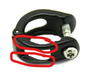

@Liteville_Bikes In meiner Erfahrung geht es bei dem Problem nicht um den im Video bei 7:44 entfernten Grat, sondern um Spuren die durch die Matchmaker-Schellen im Bereich zwischen Gelenk und Schraube auftreten, die Klemmfläche ist hier sehr gering und Montagepaste würde ich dort deshalb auch gar nicht in Betracht ziehen.
Ich habe die "Problemzone" der Sram-Schellen in diesem Bild versucht zu visualisieren:

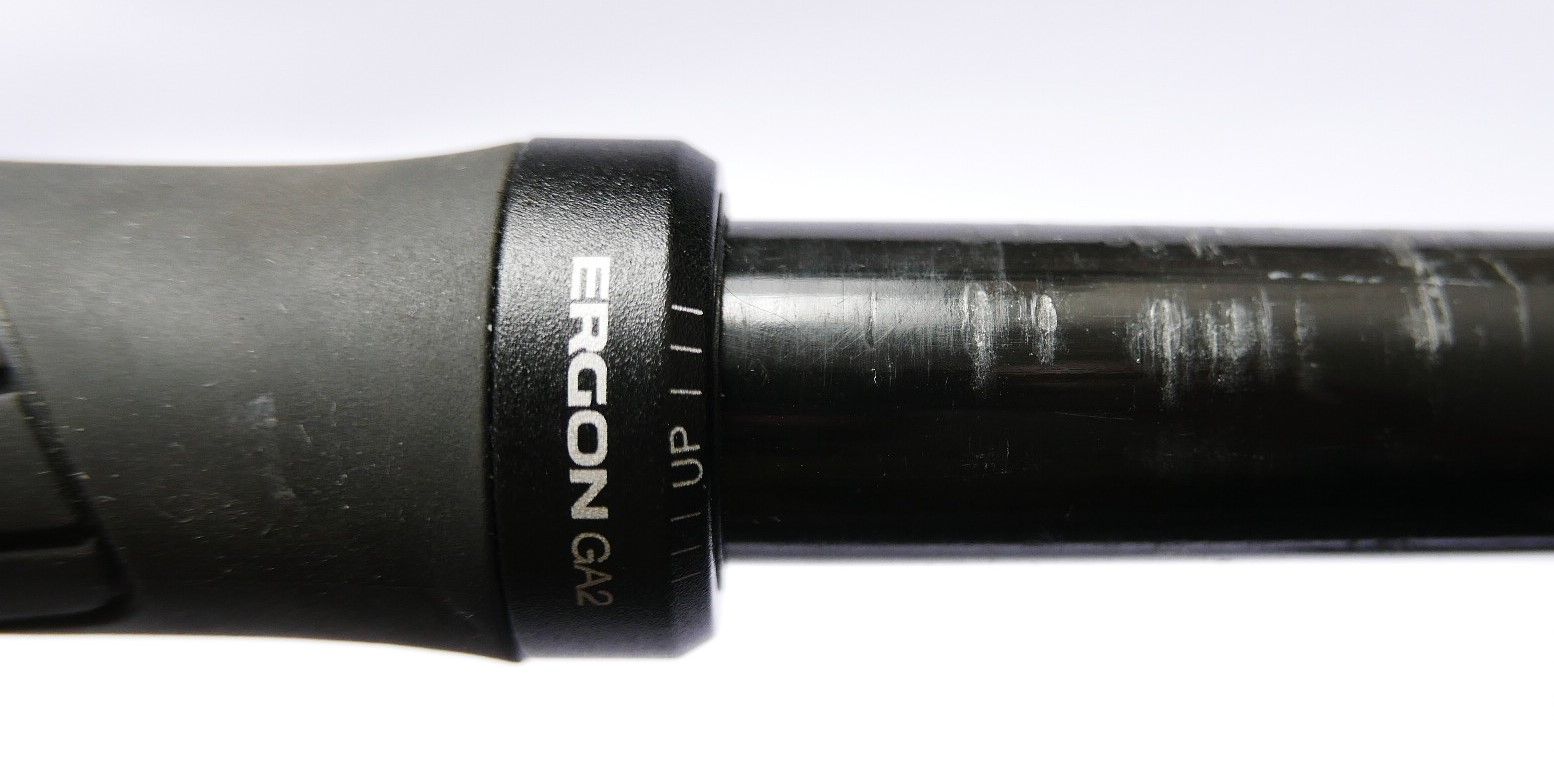

Ich habe das bisher an allen von mir mit Matchmaker-Schellen genutzten Carbon Vectoren beobachtet - es bilden sich oberflächlich Kerben im rechten Winkel zur bzw. radial um die Lenkerstange.
Aber: ich davon aus, dass dies rein oberflächlich im Lack bzw. im Harz geschieht und ich habe mir auch noch nie Sorgen gemacht. :)
@ Interessierte / @concita
Ich muss mich hier mal selbst zitieren und vor allem etwas revidieren!
Ich habe bei meinen Matchmaker-Schellen jetzt nochmal etwas genauer nachgesehen und denke, dass @Liteville_Bikes doch richtig liegt mit der Identifikation des Problems.
Es ist nämlich nicht nur am Lenker ein "Verschleiß" des Materials zu erkennen, sondern auch an der Schelle und zwar nahe des Scharniers, wo die Schelle aufgrund der Bauform auch nicht flächig aufliegt, sondern sehr punktuell, siehe Fotos:
Das Schadensbild am Lenker und an der Schelle stimmt auch was die Position am Lenker angeht überein.
D.h. evt. wäre tatsächlich ein Nachbearbeiten der Schelle nahe des Scharniers eine gute Sache um die Riefen im Carbon-Lenker zu vermeiden!

ad den Posts von @Liteville_Bikes und @Rost77
da darf ich Folgendes ergänzen.
  • mit der örtlichen Zuordnung mag man richtig gelegen sein.
  • mit der Behebung - Dreikantschaber - und vom Zeitpunkt her ... da würde ich es mal wagen zu widersprechen.
NmE passen die Sram-Lenker-Schellen und Carbonlenker nicht wirklich gut zusammen. (siehe auch Post @Tyrolens )
Man kann die Teile durchaus passend machen. Da gehört aber so viel Material weg, dass der Dreikantschaber vllt. kein geeignetes Werkzeug darstellt.
Die Kombi im Werkskit (Vector Carbon mit Sram Lenkerschellen) ohne expliziten Hinweis birgt das Risiko, dass Teile (Carbon-Lenker) wider ihrer Bestimmung malträtiert werden. Den vermeintlichen Excuse, dass man schon schauen müsste was man wo raufschraubt, würde ich an der Stelle eher im Köcher lassen.
Lenker sollten für am Markt übliche Komponenten geeignet sein, wenn nicht sollten diese taxativ ausgeschlossen werden bzw. mit einem Verweis wie Nacharbeitung notwendig. Faserverbund-Werkstoffe besitzen nun mal bestimmte Vor- aber auch Nachteile.
Ich bin mir sicher dass da nicht so wenige Lenker mit sehr tiefen Riefen, die das Risiko in sich bergen, dass der Lenker an der Stelle bricht, unterwegs sind (im Besonderen ohne des Wissens des Fahrers). Mögen die "punktuellen Quetschungen - wie erwähnt - unproblematisch" und die "durch überzogenen Anzugsmomente verursachten Riefen im Klarlack nur kosmetisch" sein.
Bei der Schelle von @Rost77 hat sich der Lenker eh ganz offensichtlich sehr tapfer gewehrt (siehe Spuren). Wie sieht der Gegner aus?
Optisch net so dolle:
Aber nochmal: ich mache mir da keine Sorgen. Optisch find ich das schade, weil die Vector-Lenker schon cool aussehen und halt durch die Klemmung äußerlich leiden. Aber dass der Lenker deshalb bricht halte ich für gänzlich unwahrscheinlich. Letztlich ist das aber meine "Meinung" - man müsste halt nen 5 Jahre von Matchmaker Schellen gewürgten Lenker mit Schellen und Griffen usw. in die Testmaschine stecken.
Dass die Syntace Produkte beim Belastungstest eines Neu=Testproduktes in den Magazinen "super"/"herausragend" abschneiden weiß man ja. Ein Belastungstest eines paar Jahre gefahrenen Lenkers wäre mal ne spannende Sache @Liteville_Bikes ! :)

PS. Bitte mal den Zauber mit den Stuetzhuelsen innen am Lenkerende bei aussengeklemmten Griffen in Relation zur Bremshebelklemmschelle setzen. Wo ist das Risiko höher?
