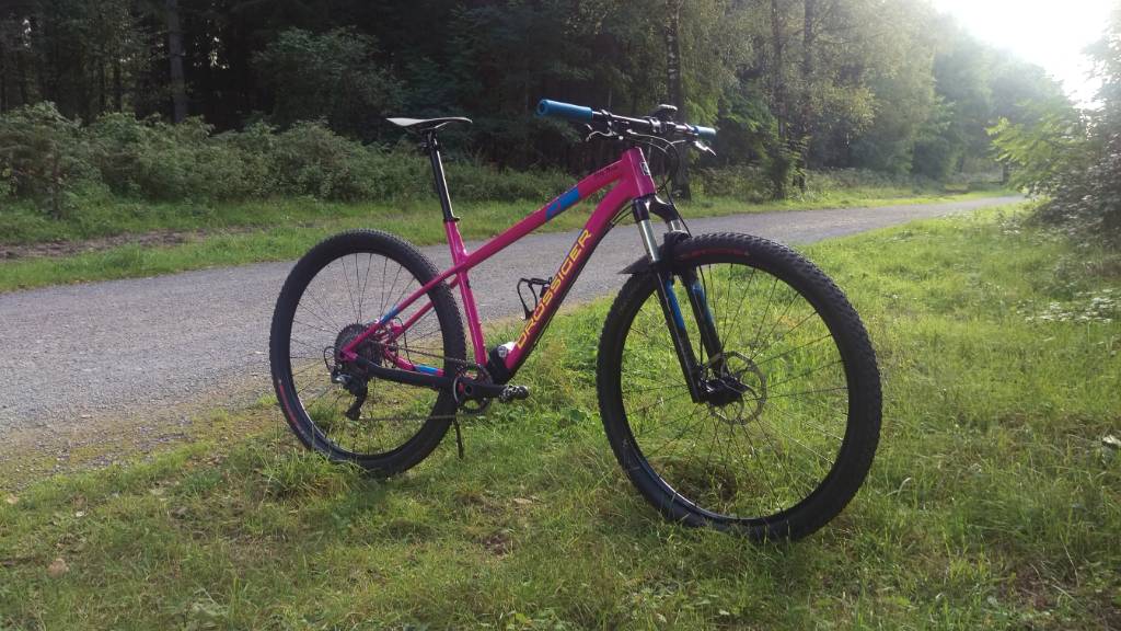

    Schaut euch bitte mal das hta an ,bei klassischen Diamant Rahmen ist das klar
    Ich komme mit einer 400er Stütze nicht bis unter das Oberrohr

  7. Kann man doch messen, von Kante Sitzrohr bis ca. 2cm unters Oberrohr würd ich sagen. Bei vielen Stützen gibts daher auch ein minimal insert von 12-14cm von Werk aus.
    gibt ja auch längere Stützen als 400mm
