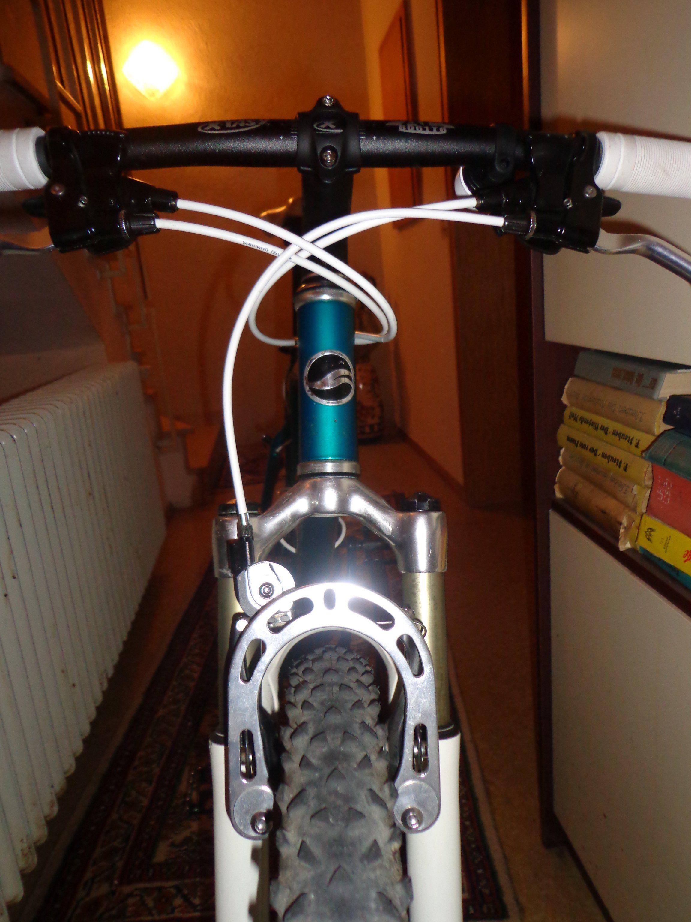

Stimmt, sind relativ schwer und:
funktionieren leider absolut nicht mit Shimano-Canti-Bremshebeln!
Kein echter Druckpunkt, schwammig und Hebel läßt sich ohne Rad zu blockieren
bis zum Lenker durchziehen. Die Armlängen sind übrigens 90 und 87 mm.
Besser Finger weg ;)

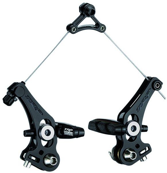

Auch 'ne Option zu den weiter oben von Armin genannten Neuzeitcantis.
Gelegentlich taucht so was in div. VK-Plattformen auf.
Eine gebrauchte TRP Revox ist so derzeit auf dem Weg zu mir.
Nix Classic, trotzdem wow:
PS: Die Mini-V kam bei den CClern (bei denen sind/waren Cantis bis zuletzt gesetzt) nicht sonderlich gut weg (Druckpunkt, geringer Felgenabstand/zugesetzte Bremse) und die meisten haben, als das vor Jahren aktuell war, wie selbstverständlich zu solchen TRPs oder Ultimate Cantis gegriffen
In div. Nachbarforen findest Du dazu einige Beiträge der Praktiker.

Die TRP ist angeblich das ulimative Canti-Justierwunder. Schau mal die massive Einstellschraube samt Anzeige... Bin gespannt, aber allein diese Optik.
:love:

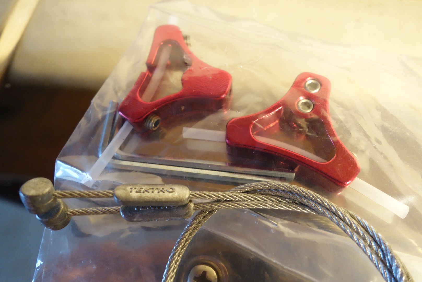

...welche querzüge empfiehlst du denn für die "letzte" canti-riege von shimano bzw. für die dia compe 987 (die meintest du ja sicher mit dc 987...) gibt es da was bei den einschlägigen radhändlern und welche länge brauche ich? da kenne ich mich auch nicht so gut aus. die 987er gäbe es ja sogar noch neu bei mtb-kult.de
ich werde jetzt mal den versuch mit den cantis starten...
Hanger ähnlich wie die bei den TRP w.o. sind ok.
Andre/mtb-kult hat die in bunt&günstig.
Hier in rot / Lieferumfang:
