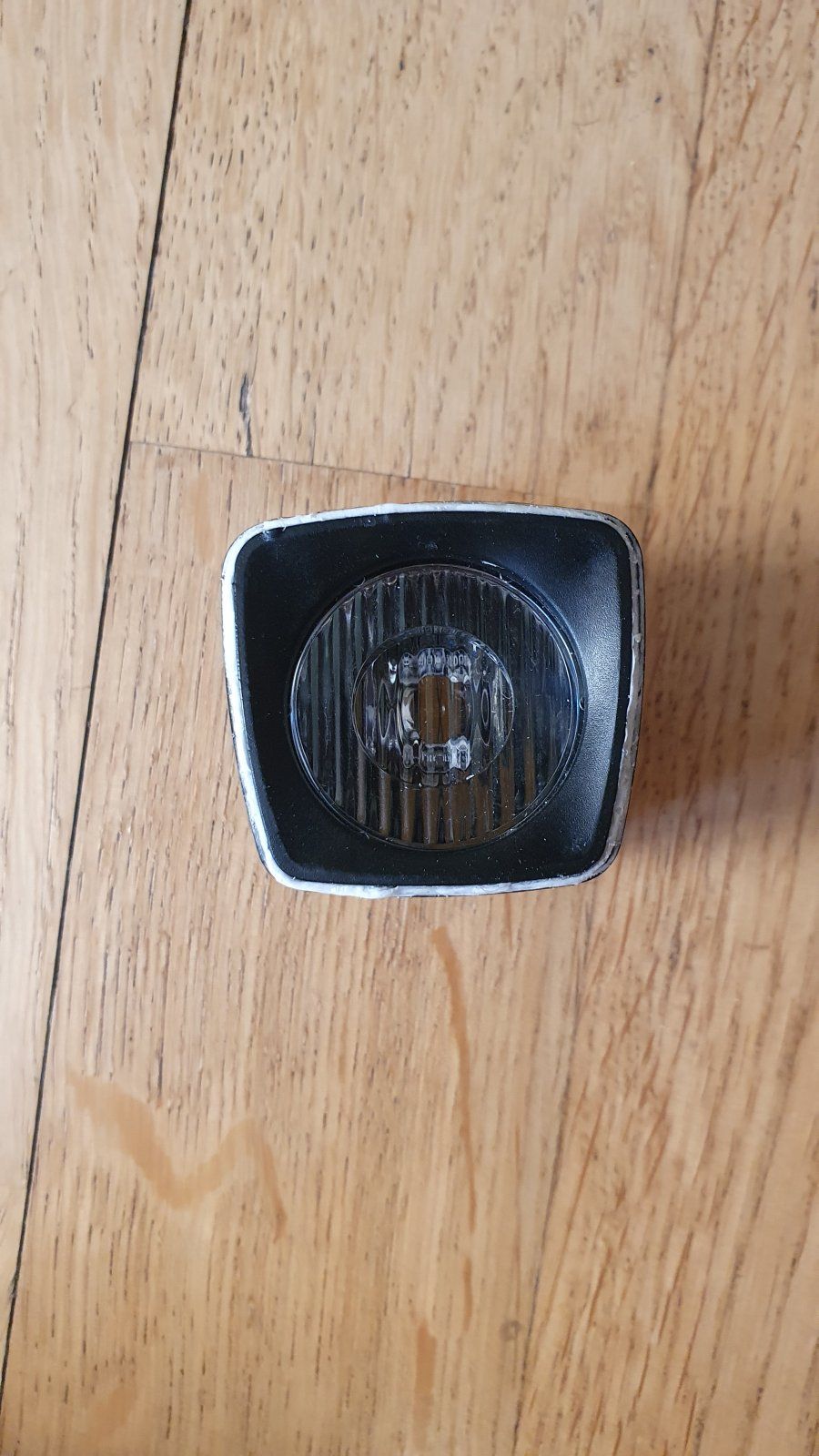

in der regel inspiziert man dazu díe gesammte lampe nach schrauben oder spalten.
die sigma 25 hat keine schrauben nirgendwo und spalte hat sie 2, der eine ist der spalt an den das batterierohr über einen bajonet verschluss gesteckt wird der bringt also nichts.
und der zweite ist in der front neben der optik also der einzige zugangspunkt.
im webebild rot markiert.
also nimmt man was flaches spitzes um in den spalt zu kommen und hebelt den rahmen in dem die linse steckt raus.
da der rahmen bei dieser lampe aus unbekannten gründen nicht verklebt ist was eigentlich üblich ist plumst der einfach bei verdächtig wenig Kraftaufwand raus.

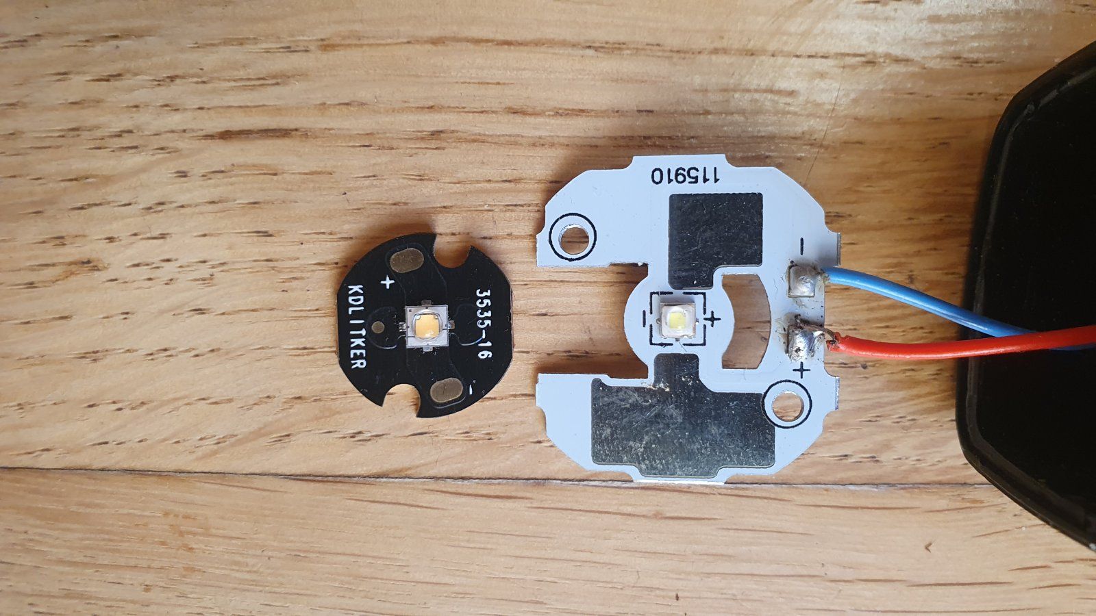

1. die elektronik die eigentlich nur strom auf die LED macht. "hinten angeschraubt"
2. die LED selber gesondert auf einer platine mit 2 kabel angelötet

da du keine LEDs zuhause rum liegen hast muss man dir dann das passende suchen, bzw nachdem du sie offen hast und siest was verbaut ist besorgst du dir selber die passende alternative.
hast nun die passende wie in meinem fall hast wieder 2 möglichkeiten:
1 du lötest soweit die kontaktierung gleich ist die alte LED mit heißluft ab und die neue drauf fertig ist der umbau.
wie es in meinem fall geht.
2. im zweifelsfall lötest du die kabel vom weißen board ab und lötest diese an das schwarze board an.
darum LEDs nie solo bestellen!
da du nie wissen kannst ob du einfach nur tauschen kannst solltest du immer LED auf einer platine bestellen!!!
so sieht das dann aus wenn ein LED direkttausch nicht möglich ist."ich habe die mangelhaften kabel auch gleich ersetzt was aber nicht notwendig ist, ich neige dazu aus Gewohnheit diesen mangel nachzubessern;)"
