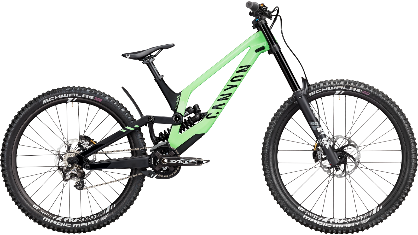

@Basti138 Ja, sitzen kann man auch meiner Erfahrung nach vergessen, sobald es mal abseits der Forstautobahn beragab geht. Das würde ich also auch so erwarten.
Ja bergab ist das klar. Aber in der Ebene kannst du auf einem Downhiler ebenfalls vergessen geschweige denn bergauf.
Wie willst du hier vernünftig sitzen geschweige denn treten?
Der Sattel ist viel zu tief und nach hinten geneigt.

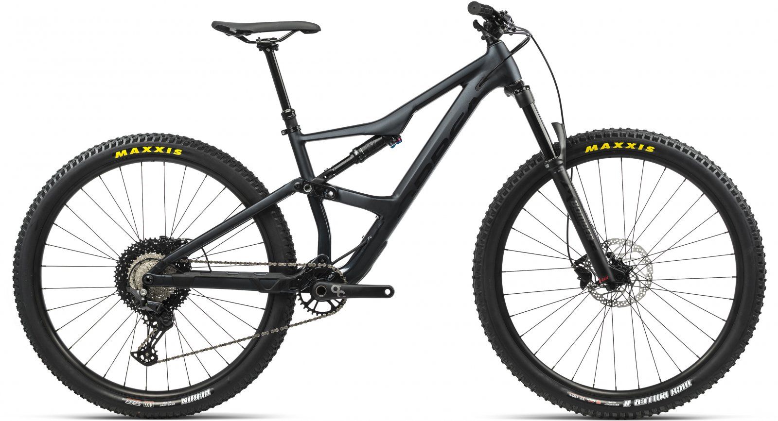

Zum vergleich ein Trailbike mit welchem man problemlos pedalieren kann.
Hier würde ich ganz grob lieber mit 150kg + Radgewicht ansetzen
