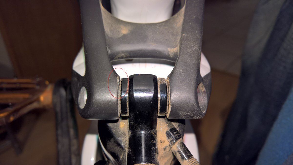

Bei meinem (1 Woche alten) Dune hat es heute die obere Dämpferschraube von alleine sehr weit rausgedreht. Ich weiss nicht ob die "einfach" zu lasch angezogen wurde (vom Händler oder Mondraker)? Auf jeden Fall war die Schraube drin (rein optisch gesehen) bevor ich losgefahren bin, aber ob die richtig Fest angezogen war, habe ich nicht nachgeprüft.
Mir ist das nach ein paar Trail-Abfahrten aufgefallen das auf einmal die Schraube sehr weit rausgeschaut hat. Vermutlich wurde dadurch auch das Carbon des Umlenkhebel beschädigt (siehe Bilder). Ich muss aber auch ehrlicherweise sagen, das ich heute auch einen Abflug über den Lenker gemacht habe (aber das Bike hat keine Schäden abbekommen).
Ist euch das auch schonmal passiert? Tauscht Mondraker den Umlenkhebel aus wenn der Händler das reklamiert, hat da schonmal jemand Erfahrungen gesammelt? Ich werde nächste Woche mal zum Händler gehen und das Besprechen.

Bei meinem 2016 Dune Alu RR hatte sich diese Schraube nach vielen Fahrten in den ersten Monaten auch gelöst. Mit Locktide habe ich unterdessen keine Probleme mehr mit der Schraube. Als ich sie damals nachgezogen habe, habe ich auch gleich die anderen Schrauben am Hinterbau gelöst, geschmiert und gesichert.
Viel Spass mit dem Dune!
