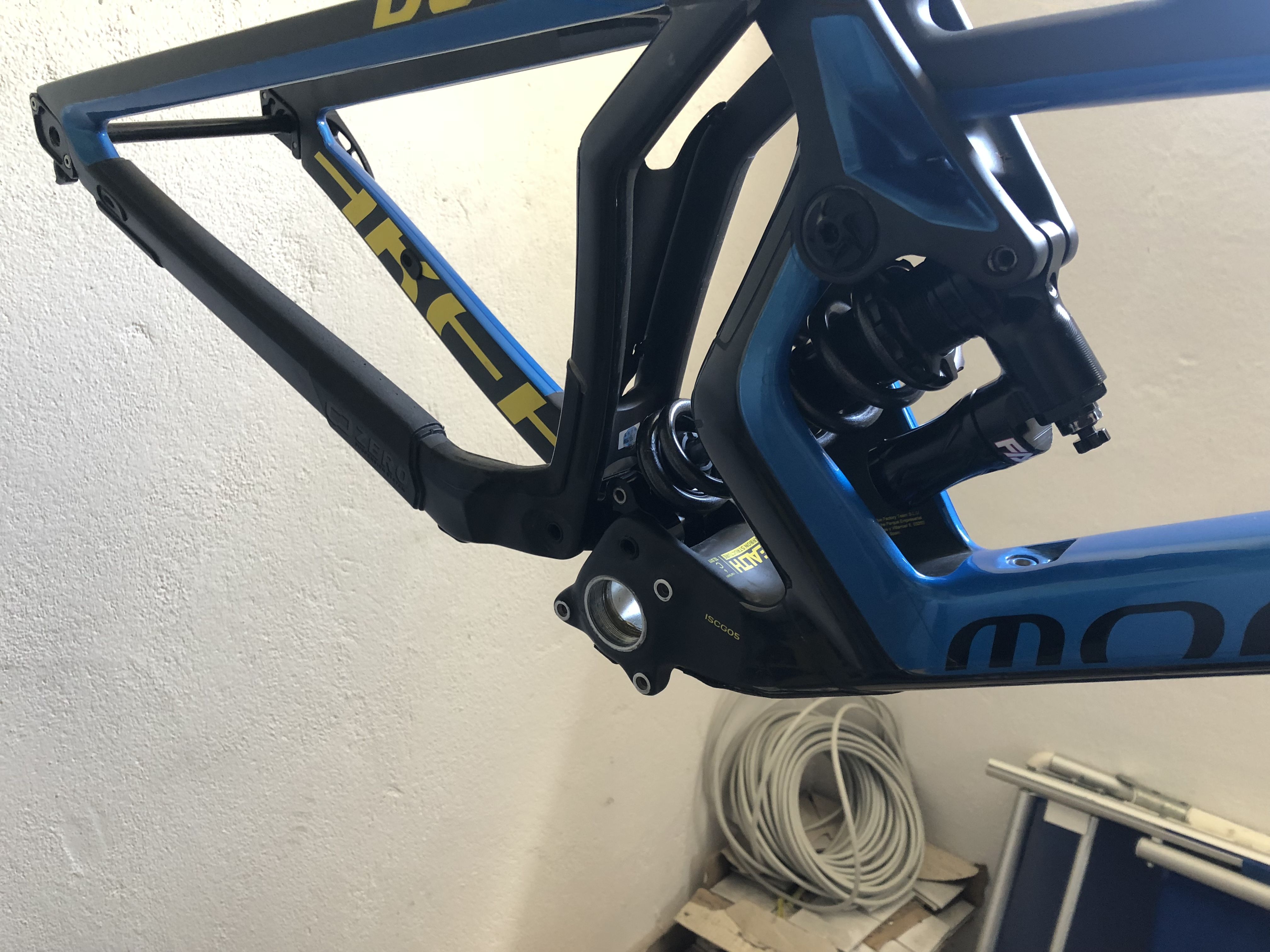

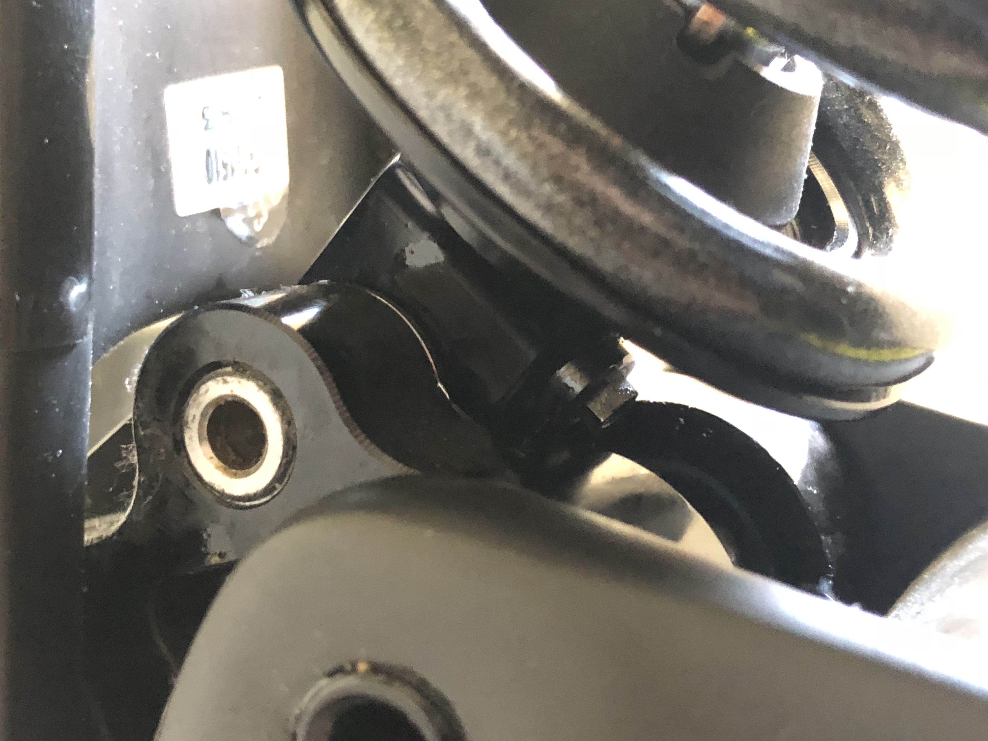

Hallo,
Hab jetzt übergangsweiße mal den holy grail als dämpfer drauf. Allerdings ist er nicht beim dune zu empfehlen da man das oberteil von der Einstellschraube abbauen muss( siehe foto).
Allerdings will ich noch nen anderen dämpfer kaufen. Da stehen 3 zu auswahl und einer soll es werden, vll hat jmd von euch ja schon einen der Dämpfer getestet und kann mir berichten.

Hatte den Fast auch im Dune.
Kolbenstange um 180 Grad verdrehen, dann steht der Rebounversteller nach hinten. Passt perfekt.
Push passt nicht rein, zu breit.
Selbst probiert.
