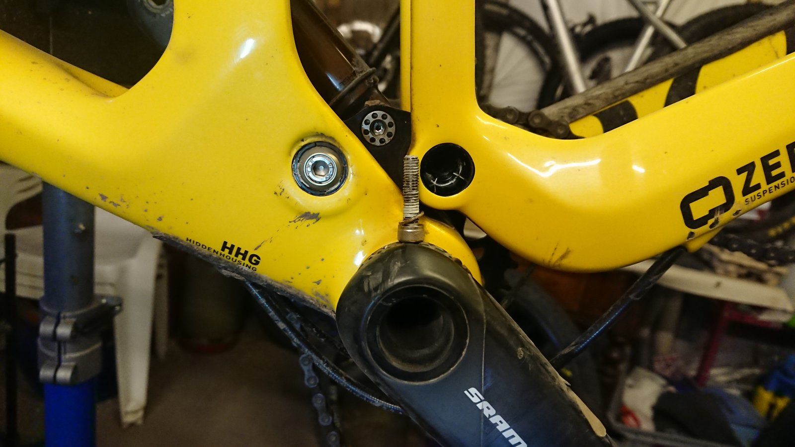

Hallo, ich wollte die Wippe an der der Dämpfer befestigt ist ausbauen. Hat jemand eine Explosion-Zeichnung und Anzugsmomente hierfür.
Ich konnte die Schraube (aufrecht stehend auf dem Tretlager entfernen) heraus Schrauben aber das Hauptteil sitz noch drinnen und ist auf der rechten Seite der Schwinge verschraubt??‍♂️

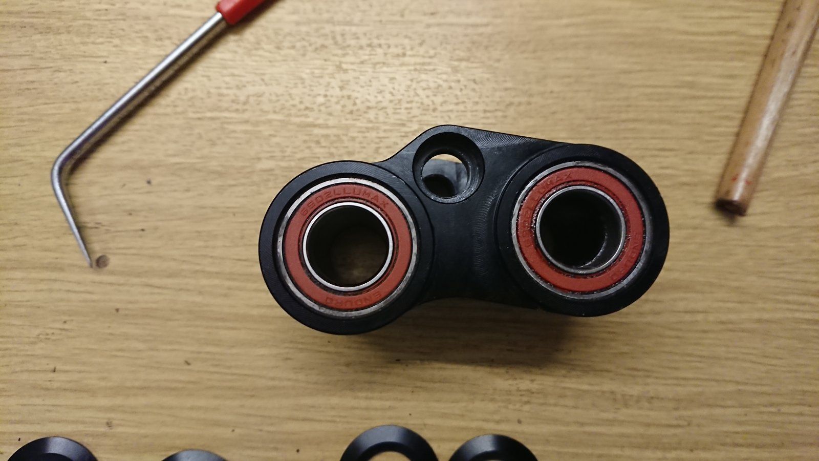

Hallo, ich habe da in dem unteren Umlenkhebel die MTRX07 von SKF eingebaut. Die Originalen "Enduro" waren nach einem halben Jahr schrott (festgerostet, siehe Foto). Ich habe in dem Hebel zusätzlich zwei Dränagelöcher reingemacht, damit die Lager nicht im Wasser stehen. Da sammelte sich Schlamm mit Wasser und könnte nicht weg.

Hallo Mike, die Lager hatte ich von Bike24. Sind zwar relativ teuer aber vielversprechend was die Dichtheit und Empfindlichkeit gegen Wasser und Dreck angeht "laut Werbung :)"
Wenn man das Bauteil anguckt, ist das in der Hinsicht kostruktiv etwas ungünstig gelöst. Auf einer Seite sind die Lager nach Innen geschlosson (ich weiss jetzt nicht mehr aus den Kopf ob vorne oder hinten in Fahrtrichtung) das andere Lageraar ist offen, da ist eine hülse zwischen. Da ist auch der tiefste Punkt von dem Bauteil und bildet dort eine "Wanne". Dort wenn die Hülse raus ist habe ich zwischen den Lagern ein 6mm Loch reingebohrt und unter dem Dämpferauge, Da ist auch eine Vertiefung. Seit dem ist dort kein Dreck mehr und alles trocken. Die Löcher sind ausserhalb der Belastungsrichtungen und völlig bedenkenlos (außer evtl. Garantieanschprüche, die ich eh nicht habe).

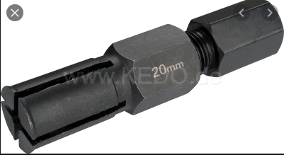

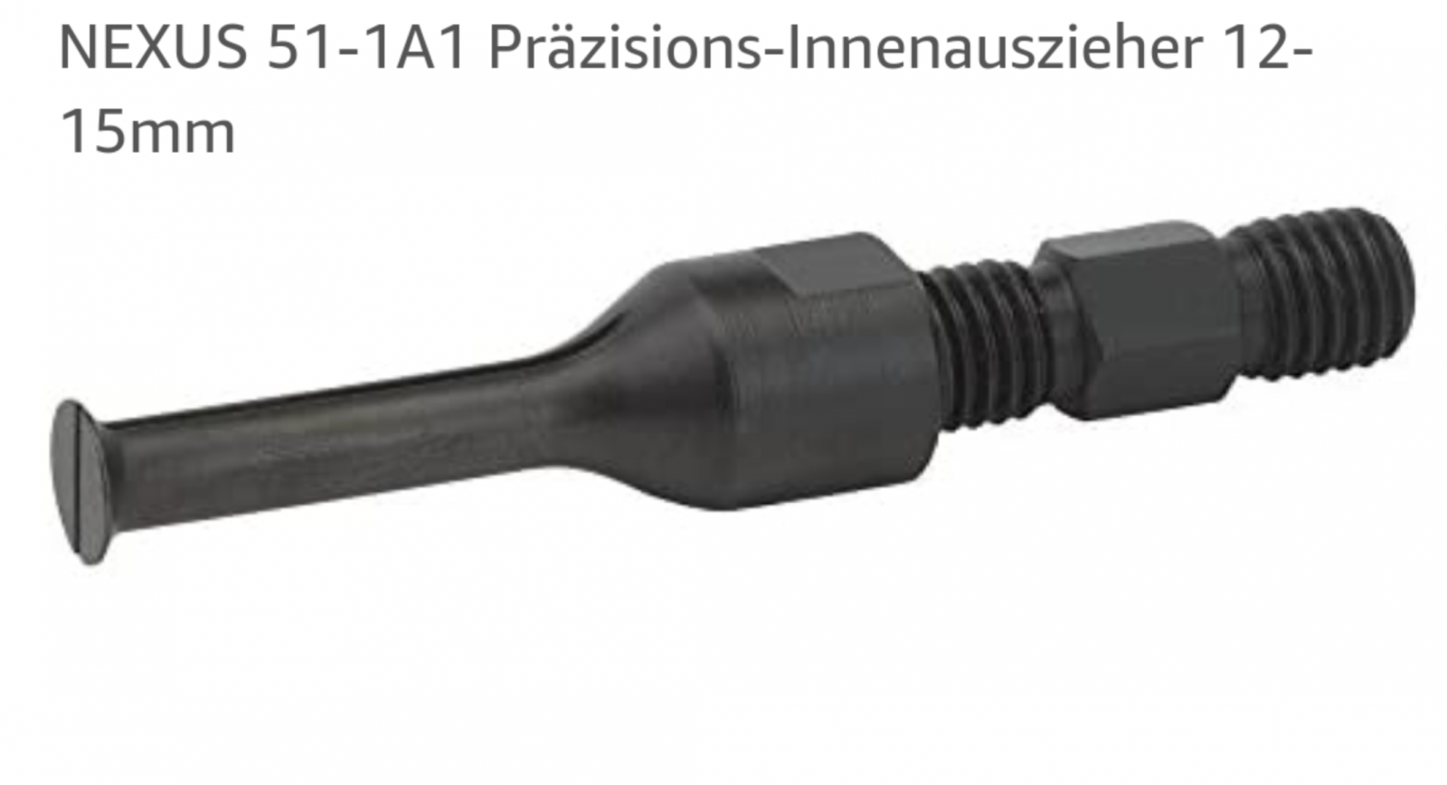

Ansonsten könnte es ohne gescheites Werkzeug mit dem Ausbau der lager Schwiering werden. Mann muss die Hülse die zwischen den lagern sitzt, zu Seite schieben soviel es geht, etwa 1mm ist möglich, dann hat man eine kleine Kante wo das Lager von innen gegriffen werden kann. Die Lager sitzen gut fest, am besten braucht man da spezielle Abzieher. Siehe Beispielfoto.

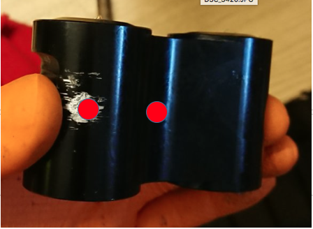

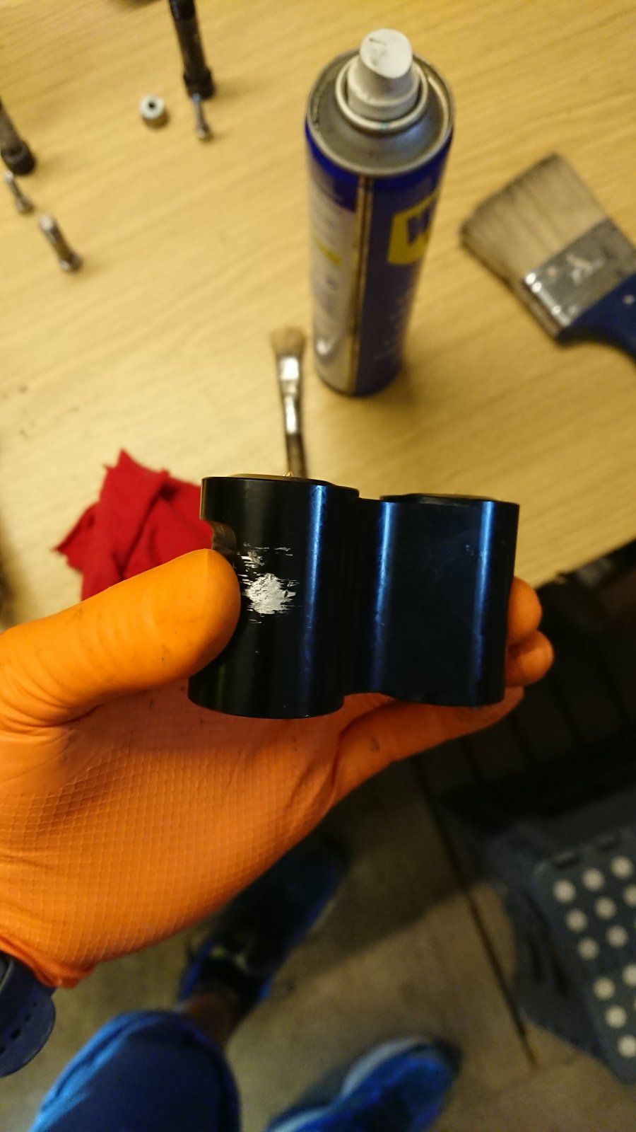

Meinst du an der scheuerstelle?
Das ist mein Austreiber
