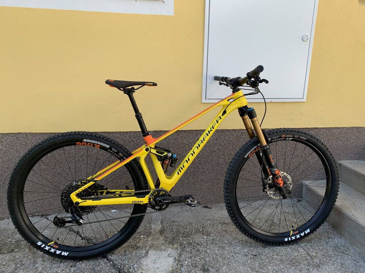

Also ich bin auch mit dem DPX2 zufrieden Anhang anzeigen 1023819
Aber ich bin eher frontlastig und fahre auch oft mit dem Enduro Hardtail. Daher arbeite ich auch sehr viel aus den Beinen oder mit den Beinen.
Bin mit dem Radl sehr Glücklich und das Fahrwerk für Mich top.
Hat ja jeder seinen eigenen Stil....
