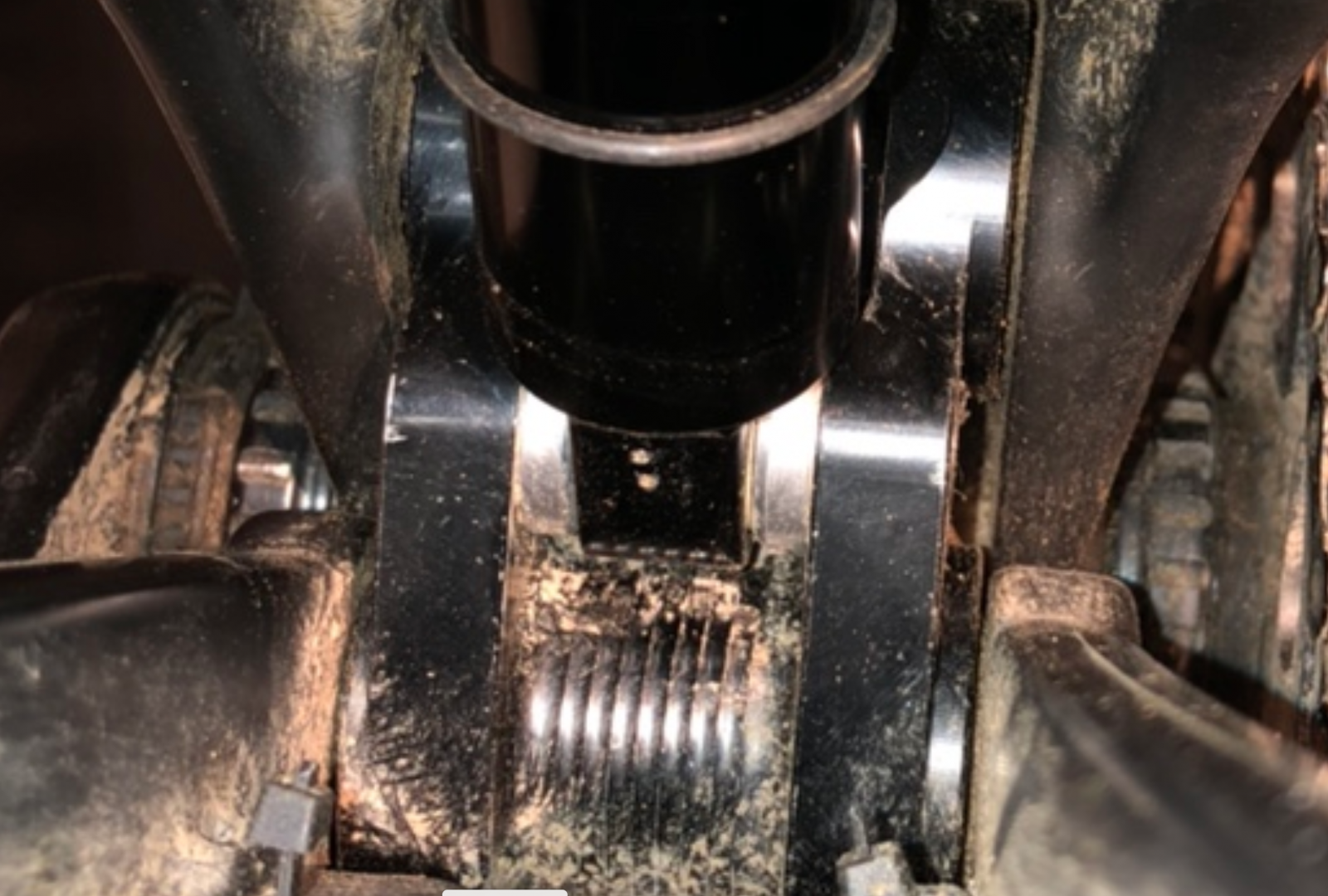

so... raus ist das Ding... übel fest gewesen. Da kommt mir keine Schraubensicherung mehr dran.
Jetzt heißt es wohl wieder in den sauren Apfel beißen und bei pure bike bestellen ...
Falls es jemand interessiert: M10x0,75 36 mm mit 6mm Kopf.

Ok ! Da hat weiter Treten auch nicht mehr geholfen!
Das mit der Dämpfer Schraube ist ärgerlich?Ich mache wie schon mal geschrieben etwas Fett ans Gewinde 😉
Beim mir auch vor ein paar Wochen (musste sie auch mit Linksausdreher entfernen und gegen neue von Purebike getauscht). Ich nehme auch keinen Kleber mehr für die Schraube. Habe nun auch Huber Bushings drinnen (klackert jedoch immer noch hin und wieder...).
Echt beknackter Hinterbau. Aber wenn es sich nich so schön (nach oben) fahren würde, hätte ich den Rahmen schon im Bikemarkt (nur echte "Limits" mit dem Ding...(jedenfalls technisch) Progression, Sattelstütze nur bestimmte, immer Dreckansammlungen, usw... bin deshalb zur Zeit mit dem Hardtail unterwegs... Lager schon 2x getauscht etc ... egal, will nicht jammern ... :-) )
Echt 'n Scheissding, das Foxy :D
Die Auflagefläche der Huber Buchsen ist größer (ich könnte zwar mehr Nm draufgeben, aber habe ja schonmal eine Buchsenschraube vermurkst deswegen). Qualitativ sind sie sehr gut verarbeitet. Ausdrücker hatte ich mitbestellt, brauche ich aber eigentlich nicht (die gehen auch so raus/rein).
Wichtig ist: beim Einbau nicht fetten + saubermachen vorher (mit Alk oder Spiritus).

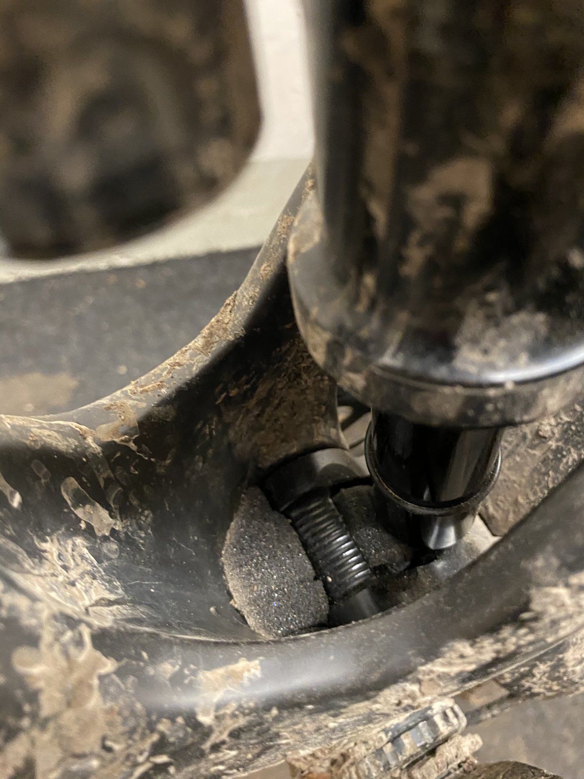

Ich lass mir jetzt ne Schraube für unten drehen... muss nur das Schneideisen beistellen.
Das Problem mit dem Spiel in der unteren Aufnahme ist daß der Alu Block nicht nachgibt. Und deshalb die Hülsen nicht geklemmt werden , also dreht sich die Hülse auf dem Bolzen! Bei mir ist er schon bei 9,88 mm
Weshalb auch mehr Drehmoment erforderlich ist, was wiederum dazu führen kann, das der Bolzen sich mit dem Gewinde verheiratet (eigentlich kein Problem, wenn der Bolzen einen ordentlichen Kopf hätte).

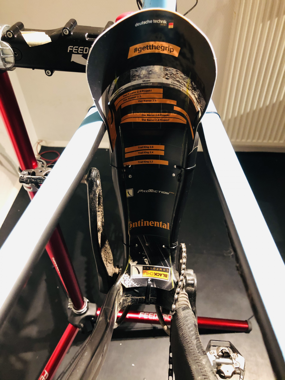

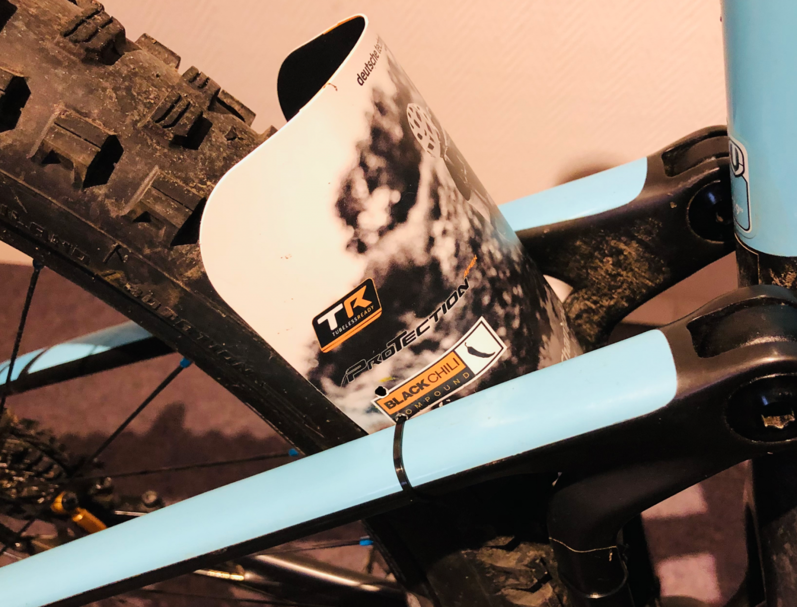

Wie hast du denn das Schutzblech gebastelt? Ist das ein Teil? Wenn ja, was war denn die Grundlage dafür?
Papierschablone mittels Stück Papier und Tesa + dann auf die Verpackung eines Conti Baron übertragen.
Ja, ist durchgängig. Funktion muss sich noch beweisen ... Hatte davor einen aus dem Boden einer alten Sporttasche dran, der sah aber nicht mehr so gut aus... (auf Ideen kommt man(n) in der Covid Zeit Tztztz :D)
Sieht aber doch ganz erfolgversprechend aus. Ich finde bei dem Standardteil fehlen oben raus so 5 6cm. Den originalen Spritzschutz hast du dann entfernt oder?
Das Problem ist leider auch leider das Suspension - Design... Je länger das Schutzblech, umso eher knallt dies an die Sitzstrebe (besser abkleben, sonst schrabbert's...).
