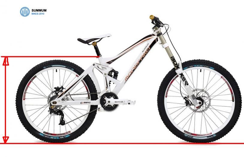

kann mir jemand folgendes mass angeben (siehe anhang)?
am liebsten beim S rahmen, M, L tuns aber auch als anhaltspunkt.:daumen:
