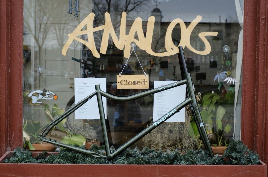

Für mich war zumindest klar, dass ich ein Dropbar MTB haben wollte, wobei neben dem Angebot von Tanglefoot auch das Tumbleweed Stargazer, der Ghost Grabbler und Singulars Gryphon in die Auswahl kamen. Aber die grundlegend andere Herangehensweise an die Frage, wie ein Rahmen gebaut sein soll und die latente Anti-Attitüde der Tanglefoot Crew, brachte mich in dem Entscheidungsprozess immer wieder zurück nach Vermont. Und nach einer langen Emailkorrespondenz, einem remote durchgeführten Bike Fitting und etlichen Wochen überlegen, hab ich endlich den "Kaufen-Knopf" gedrückt und das Moonshiner bestellt.
(Mein Rahmen vor dem Analog Shop in Vermont)

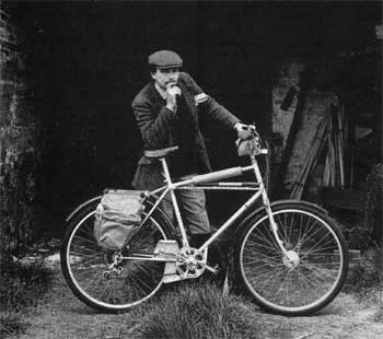

Der lange Reach und der ziemlich hohe Stack sagen mir absolut zu und sind etwas, was ich damals mit meinem Lobster schon hätte machen sollen - aber nicht wusste. Tatsächlich ist die Geo der Tanglefoots mit 69° HTA und 71° STA nicht erstmalig in der MTB Welt zu finden - wenn sie auch nicht allzu häufig auftaucht. Ikonische Bikes haben hier Pate gestanden:​
Und ich möchte hier noch auf den leider viel zu oft vergessenen Geoff Apps verweisen, der mit seinem Clealand Range-Rider schon 1979 auf breite 650b setzte - deswegen aber auch aus der Mountain Bike Hall of Fame ausgeschlossen wurde!

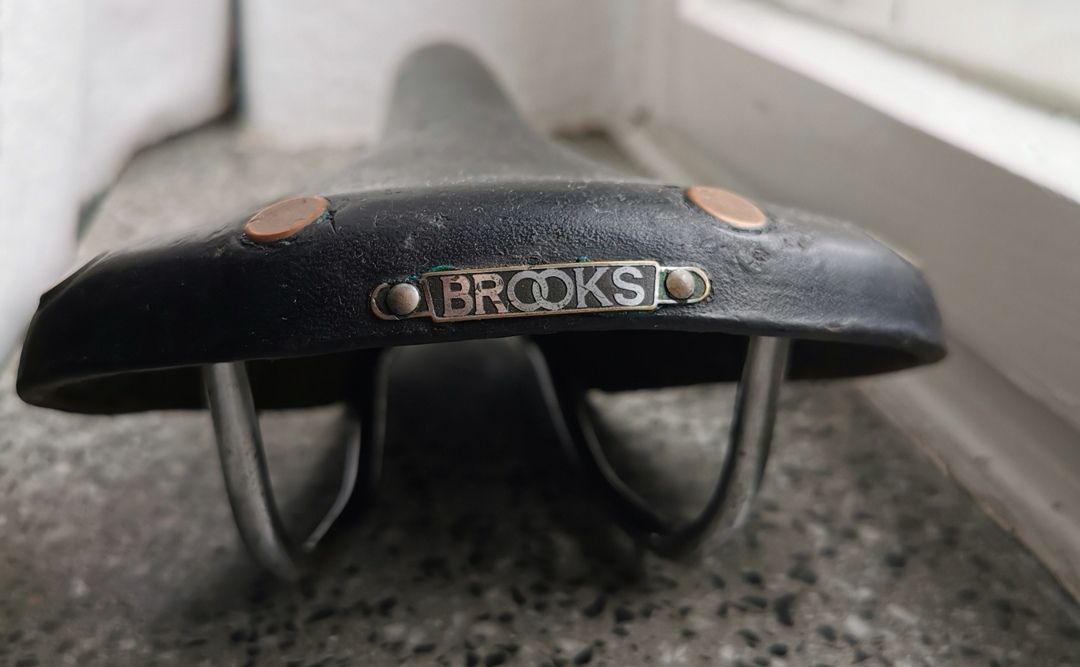

In jedem Fall ist die Sattelwahl schon abgeschlossen:

Richtig, das Rahmenset hab ich bestellt, noch wartet es dort aber auf die Ankunft der neuen stählernen Vorbauten. Ein paar mehr Sachen ordere ich dann gleich mit (obwohl Du hier freie Wahl hast, bzw. auch ein entgegenkommen bzgl. der geforderten Summe machbar ist).
Verschickt wird das ganze dann mit bike flights, das scheint zwar erstmal teuer, aber die Zoll/Einfuhrgebühren sind bereits im Versandpreis enthalten...
