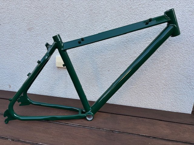

Hi joglo, herzlichen Dank für deinen sehr umfangreichen und detaillierten Beitrag.
Ich denke, dass ich deinem Rat im wesentlichen folgen werde; wegen Urlaub aber erst ab Mitte Juni.
Zum Rahmen (siehe auch Foto):
Wurde wohl mal mittels Spraydose irgendwie mit schwarzer Farbe versehen. Auf der Innenseite der Zuganschläge kann man die ursprüngliche Farbe (purple?) erkennen. An dem noch eingebauten Tretlager hat sich schon mal jemand versucht. Das muss als erstes raus!
Danach wird der Rahmen entlackt und bekommt eine neue Farbe. Auf jeden Fall nicht schwarz; aber welche dann?
Zum Aufbau
Zunächst werde ich vorhandene (sehr guter Zustand) SLX Komponenten (3x9) mit dazu passendem LRS verwenden. So benötige ich wohl nur eine passende Sattelstütze und evtl. Umwerfer.
Bzgl. Gabel (starr oder gefedert) wäre ich relativ offen; würde aber eine Federgabel bevorzugen.
Ggfs. hat jemand aus dem Forum etwas anzubieten; egal ob starr oder gefedert!
Ich freue mich auf den weiteren Austausch.
LG jofon

Hallo Jofon,
bevor du dir viel Arbeit damit machst schaue dir mal vorsorglich die hinteren um's Eck gebogenen Rohre und die Schweißung der Ausfallenden genau bzgl. Rissen an ...
Bei meinem Mongoose SX Pro file mir das leider zu spät auf :
Etwas Lack entfernt um dem Riss auf den Grund zu gehen
und das Ergebnis nach einem Test mit Querbelastung : >:(
Riss

Hi,
so jetzt eine kurze Info zum Fortschritt.
  • das vergammelt Innnenlager ist raus. 2 Mann, 2 Stunden und alles was die Werkstatt hergab waren im Einsatz
  • im Rad Shop wurde dann gleich mal das Gewinde nachgeschnitten
  • die Schweisssstellen am Hinterbau wurden freigelegt; alles OK (Danke an Stefan für den Hinweis!)
Die nächsten Schritte sind jetzt:
  • Rahmen entlacken
  • alle Schweißnähte checken und evtl. andere Auffälligkeiten prüfen (Alu Korission)
  • neuer Anstrich
Werde dann weiter berichten.
LG jofon
