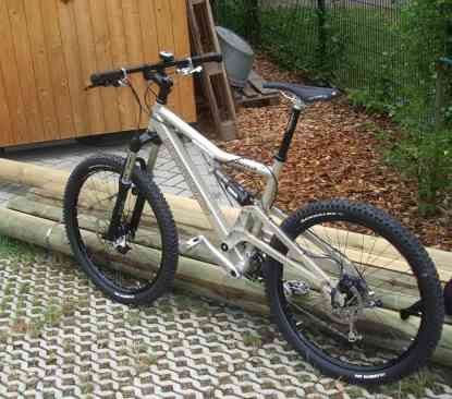

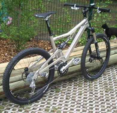

Hallo Max2k,
nach langem Hin und Her habe ich es endlich geschafft 2 Bildern von meinem morewood shova st einzustellen. Mittlerweile hat sich an dem Bike aber schon wieder einiges verändert (u. anderem andere Laufräder und Reifen und eine Louise Fr mit jeweils 180er Scheiben.
Liebe Grüsse
V11 Scura

@ V11 Scura: prima- vielen Dank, für die Fotos. Das Bike sieht sehr schön aus. es kommt meiner vorstellung vom aufbau wirklich sehr, sehr nahe :). mich würde an dem sandfarbenen rahmen vor allem ein chris king rasta steuersatz reitzen ;). och mensch.. könnte ich es endlich mal wo probe fahren.
