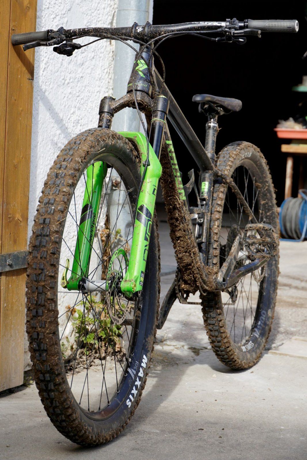

ich seh gerade, dass ich gar nicht mehr geschrieben hab, was es denn geworden ist.
Hab mir dann relativ spontan im Black Friday Sale das 2020er Radon Cragger in S gekauft, da lieferbar und mit zusätzlich 15 Prozent Rabatt deutlich günstiger als das 2021er. Wurde dann auch direkt ne Woche später geliefert und ist soweit auch echt super. Besonders die DVO Sapphire gefällt mir echt gut, hab aber aktuell auch keine anderen Vergleichserfahrungen.
Nochmals vielen Dank an die Beratung an alle hier, war definitiv ne gute Entscheidung, auch zu den Tips mit den Größen, denk ich jetzt mit etwas mehr Erfahrung wäre das M die bessere Wahl gewesen, aber als 2020er leider nicht mehr lieferbar gewesen.
Was ich jetzt so in den letzten Monaten gelernt hab, ist dass es auf jeden Fall noch ne Menge an Erfahrung braucht, bis ich mal wirklich Gipfeltouren mit nem Radl bestreiten kann. Aber es macht so schon auch echt Spaß im Mittelgebirge zu fahren und mal schauen, ob es dann vielleicht in paar Jahren soweit reicht.
Wie ist das ausgegangen hier? Cragger gekauft und behalten oder schon zum Zweitkauf genötigt worden?
Das Cragger möcht ich auf jeden Fall behalten, aber will schon auch noch nen zweiten Laufradsatz aufbauen mit etwas leichter rollenden Reifen, um auch mal entspannter mehr Strecke machen zu können.
Fully als Ergänzung wär da auf jeden Fall sinnvoll. Ich habe jetzt auch immer mal wieder hier im Forum und hätte auch schon zwei Favoriten, entweder das Banshee Phantom mit etwas weniger Hub oder das Propain Hugene. Nur leider spielen da die Preise nicht so wirklich mit. 😂
Hab jetzt auch Semesterferien und werde mal versuchen das ein oder andere Rad probezufahren und dann mal weiterschauen. Leider sieht es ja nicht so aus, als ob es in absehbarer Zeit wirkliche Schnäppchen geben wird.
