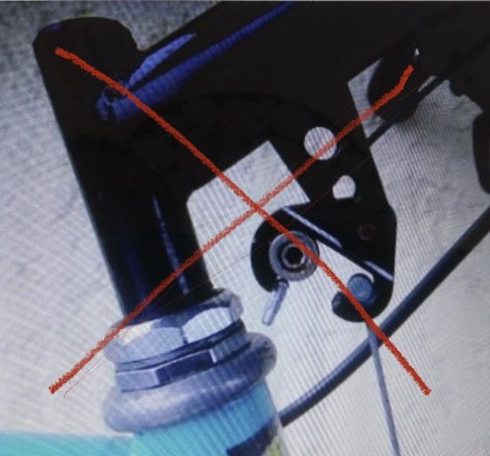

Angesprochen hat mich die DX Gruppe mit Daumies , die gerade Gabel und der Vorbau mit der Zugumlenkungswippe.
Irgendwie erinnerte mich das von der Farbgebung an Alpinestars.

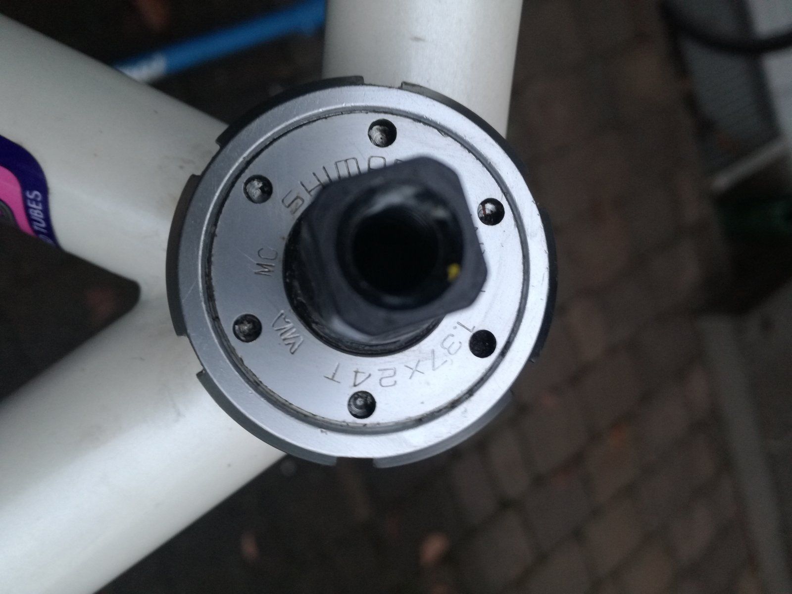

Kette so steifgerostet daß sie von selber stand und die Reifen porös und vermoost, Innenlager im Eimer

Ansonsten aber kompletter Zustand und schön finde ich die Zugumlenkung am Vorbau mit Wippe

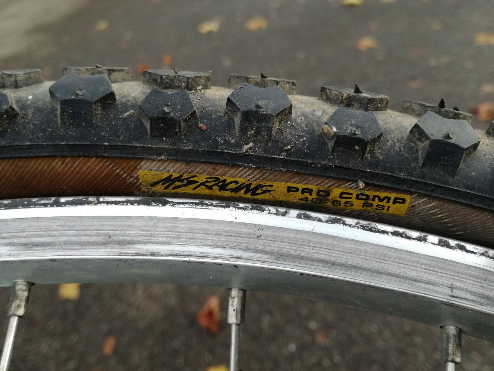

Interessant sind auch die eigens gelabelten Reifen, insbesondere wenn man berücksichtigt, dass es MS-RACING im Endeffekt nur so maximal 1 1/2 Jahre gab. Sehr schade, dass die wohl sehr sicher nicht mehr zum retten sind.
Richtig vermutet: "made in Taiwan" (der Kleber wird noch entfernt 8-))
