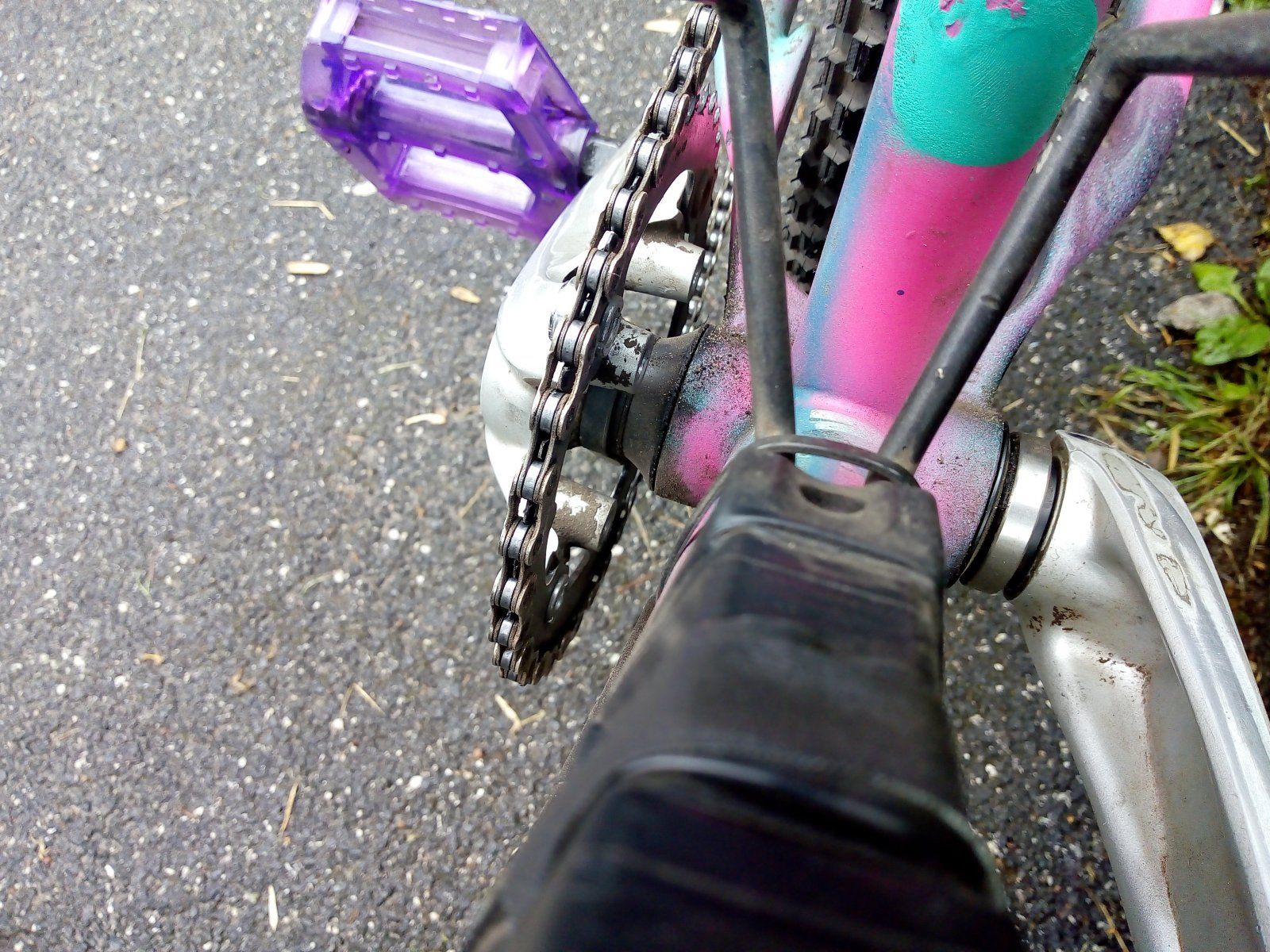

Zuerst einmal bin ich wieder mal happy das es diese Frage doch schon auf mtb news gibt...Ich musste nur zuerst lernen welche frage ich zu stellen hatte...Nun weiß ich das in meinem Ns Bike mal ein Us BB Lager war und ich dieses nach ca 1 Monat mit einem Mid BB ausgetauscht habe.
Ich habe es 6 Jahre als stadtbike genutzt und bin immer noch Happy damit...und jetzt das Aber
Ich möchte es mir zum Trialbike umbauen und nutze es schon als solches und hatte die Hoffnung durch Umbau der Tretlager (auf 24mm Innendurchmesser) und einer Hollowtech Kurbel das Gewicht reduzieren zu können...
FRAGE 1: Viel weniger als 500 g weniger wiegt das Tretlagersystem mit Kurbel dann doch nicht... oder irre ich mich?
Ihr Vorredner hattet ja wahrscheinlich wie ich vorher ein Mid BB mit BMX kurbel drinnen und nutzt jetzt das Hollowtech System...hat sich das Gewicht merklich verändert?
Und wenn ich schon Frage, stelle ich lieber gleich noch eine...
Frage 2: Ich denke mir das Kettenblatt ist bei Hollowtech stabieler (da wird ja das Kettenblatt auf einen Zahnkranz gesteckt und dann am kurbelarm verschraubt) als mein system(Kettenblatt steckt auf der Achse OHNE VERZAHNUNG und wird auf dem Kurbelarm verschraubt)
Ich hoffe eine Frage die eher Off Topic ist sei mir gegönnt
Habt ihr Tips wie/wo man am ehesten Gewicht reduzieren kann? Oder sind es die ganzen Feinheiten die ein Trialbike so leicht machen (Ausbohrungen im Rahmen und Felgen, Quietschige Felgenbremsen)
Und eine Dumme Frage noch...
Frage3: Sehe ich das Richtig das ich mit dem tausch von 26 zoll auf 24 zoll Felgen am ehesten merkliches Gewicht sparen könnte?
