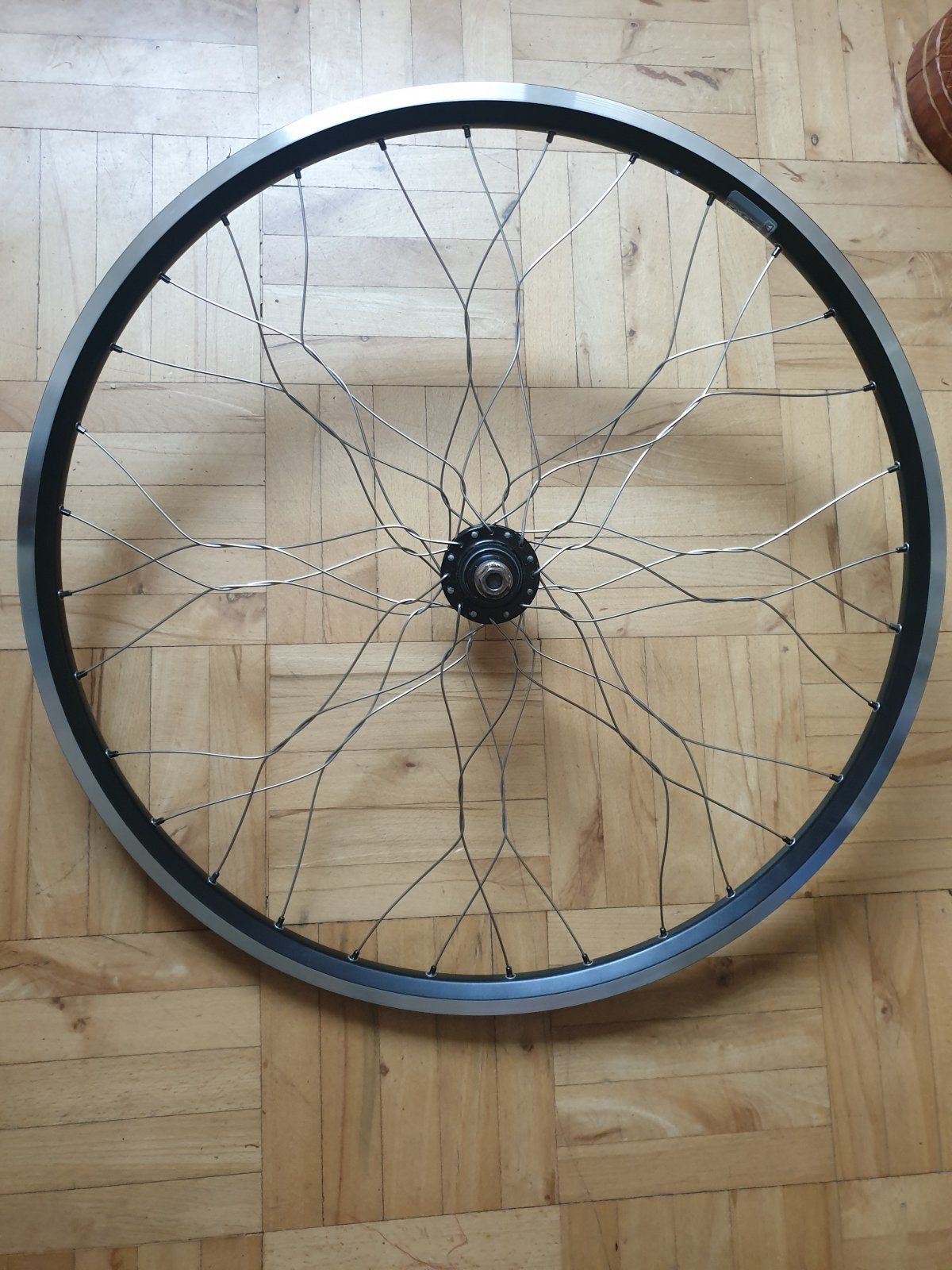

Speichenrecycling, 8 mm lassen sich so ausgleichen - 290 - 272 = 18 :wut:
Beschäftigungstherapie!
Ich brauche Reifen!!
Wurzeleinspeichung ist wie Schlacke aus der Müllverbrennung (gefährlicher Abfall bzw. Sondermüll), die in Straßenbelag eingearbeitet wird. Das Problem ist erst mal günstig gelöst, aber irgendwann hat man unweigerlich noch mehr Sondermüll.
Naja, hält nicht so lang wie normal, aber bei gebrauchten Speichen fährts ne Zeit lang gut und sieht witzig aus. :ka:
Form follows function ists natürlich nicht.

Und was ist jetzt aus dem Flechtwerk geworden?
