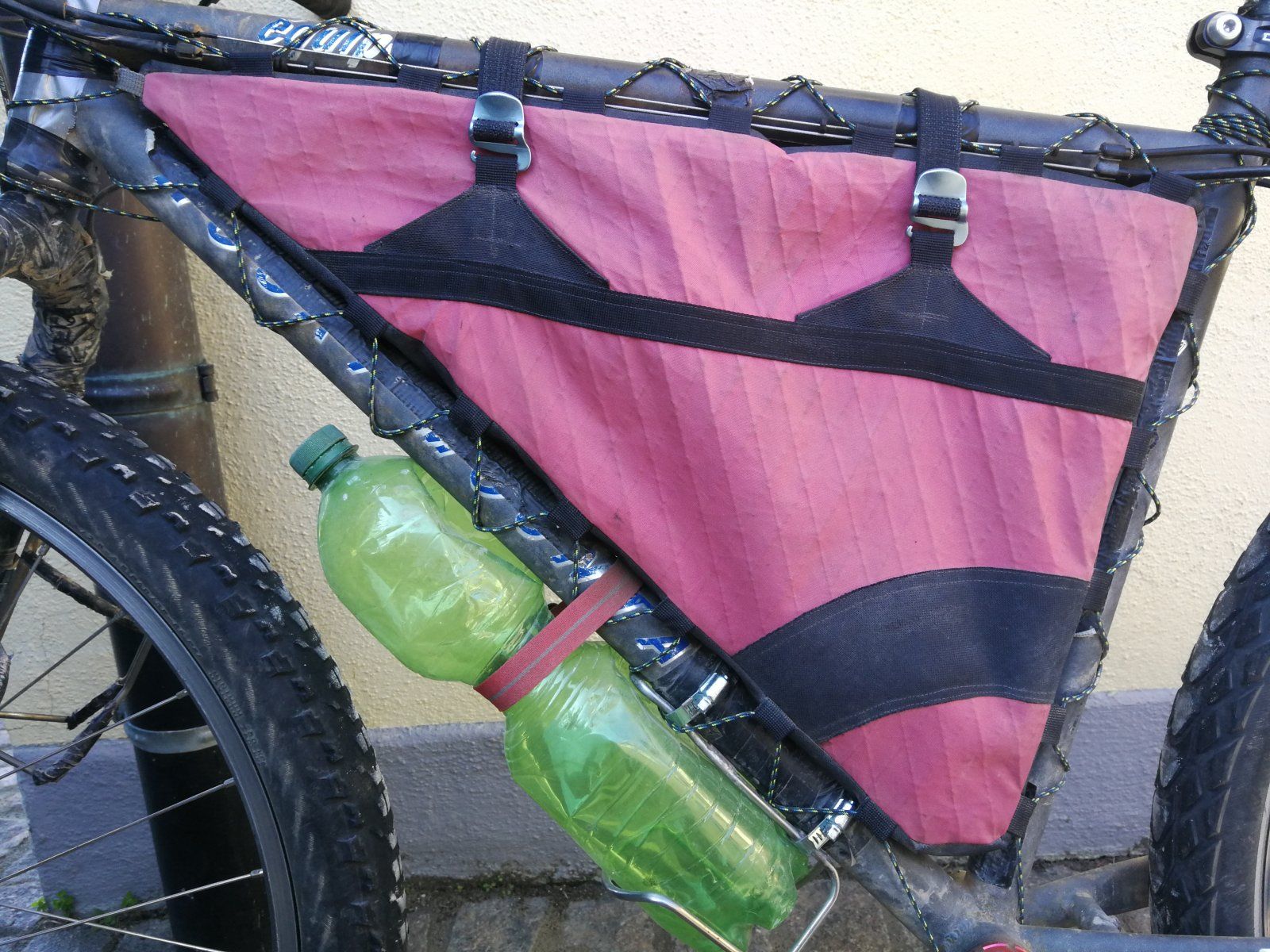

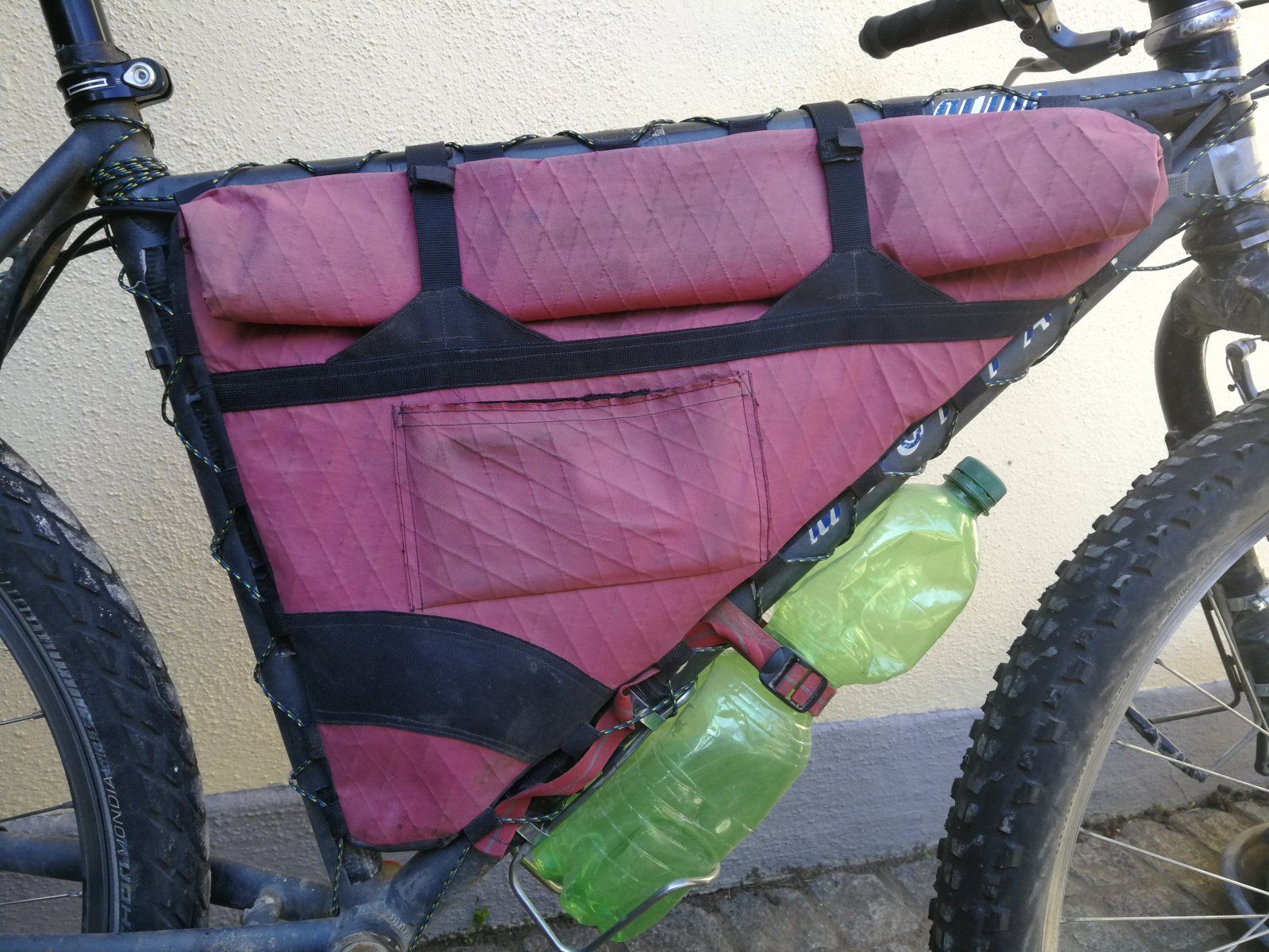

Hier mal meine Erfahrungen zu Rahmentaschen:
Ich benutze eigentlich zwei Typen von Rahmentaschen. Zum einen "klassisch" mit Velcro Abspannpunkten und Reißverschluss und zum anderen mit Kordel am Rahmen + Verschraubung an Flaschenhalterungen und Rollverschluss. Vorteil vom Velcro und Reißverschluss sehe ich darin, dass es schnell montiert ist und man kommt schnell an den Inhalt der Tasche. Also die wird bei mir aufm Rennrad benutzt um während der Fahrt essen zu können oder Handschuhe ein/auspacken, usw...
Kordel am Rahmen und Rollverschluss haben genau das als Nachteil. Es dauert einige Minuten bis ich die Tasche am Rad habe und man kann nicht einhändig die Tasche befüllen bzw etwas heraus nehmen. Dafür sehe ich bei fast allem anderen nur Vorteile für die Kordel:
- Kordel hält an vielen Stellen die Tasche am Rahmen
-> dadurch reibt die Tasche weniger am Rahmen (kein Lackabrieb, kein nerviges Geräusch, kein Wackeln)
-> dadurch gleichmäßigere Belastung auf die Nähte an der Tasche
  • Velcro hält nicht ewig (bei vielen vielleicht nicht ausschlaggebend)
  • sieht schöner aus (finde ich)
und Rollverschluss:
  • einfacherer zu befüllen
  • man kann mehr reinstopfen
  • es kann kein Reißverschluss kaputt gehen / wenn die Tasche voll ist fühlt sich das schließen des Reißverschlusses nicht gesund an, finde ich
Hier noch zwei Bilder von meiner Tasche mit Kordel und Rollverschluss. Ich habe 3mm Paracord genommen. Je nach Füllung wird die Tasche so mit Hilfe der beiden Abspannpunkte für den Rollverschluss straff gezogen. Diese Rahmentasche hat übrigens bisschen mehr als 20.000km auf dem Tacho. Während der ausgedehnteren Tour sind bei mir alle Reißverschlüsse vom gesamten Equipment mindestens einmal kaputt gewesen (Zelt, Jacke, Hose,...) aber die Rahmentasche sieht aus wie neu (wenn man nicht genauer hinschaut). Das Velcro für das Smartphone-Fach ist übrigens auch durch. Rahmen habe ich an den Verbindungsstellen abgeklebt aber auch dort nahezu kein Abrieb zu erkennen. Als Hauptmaterial habe ich Xpac verwendet und bei den Stellen wo es auf dem Rahmen aufliegt Cordura PU-beschichtet mit 1000den (war vermutlich nicht notwendig)
. Die Abspanner für den Rollverschluss habe ich nicht in einer schönen Ausführung einzeln gefunden, daher musste ich komplette Spanngurte kaufen (bei Globetrotter).

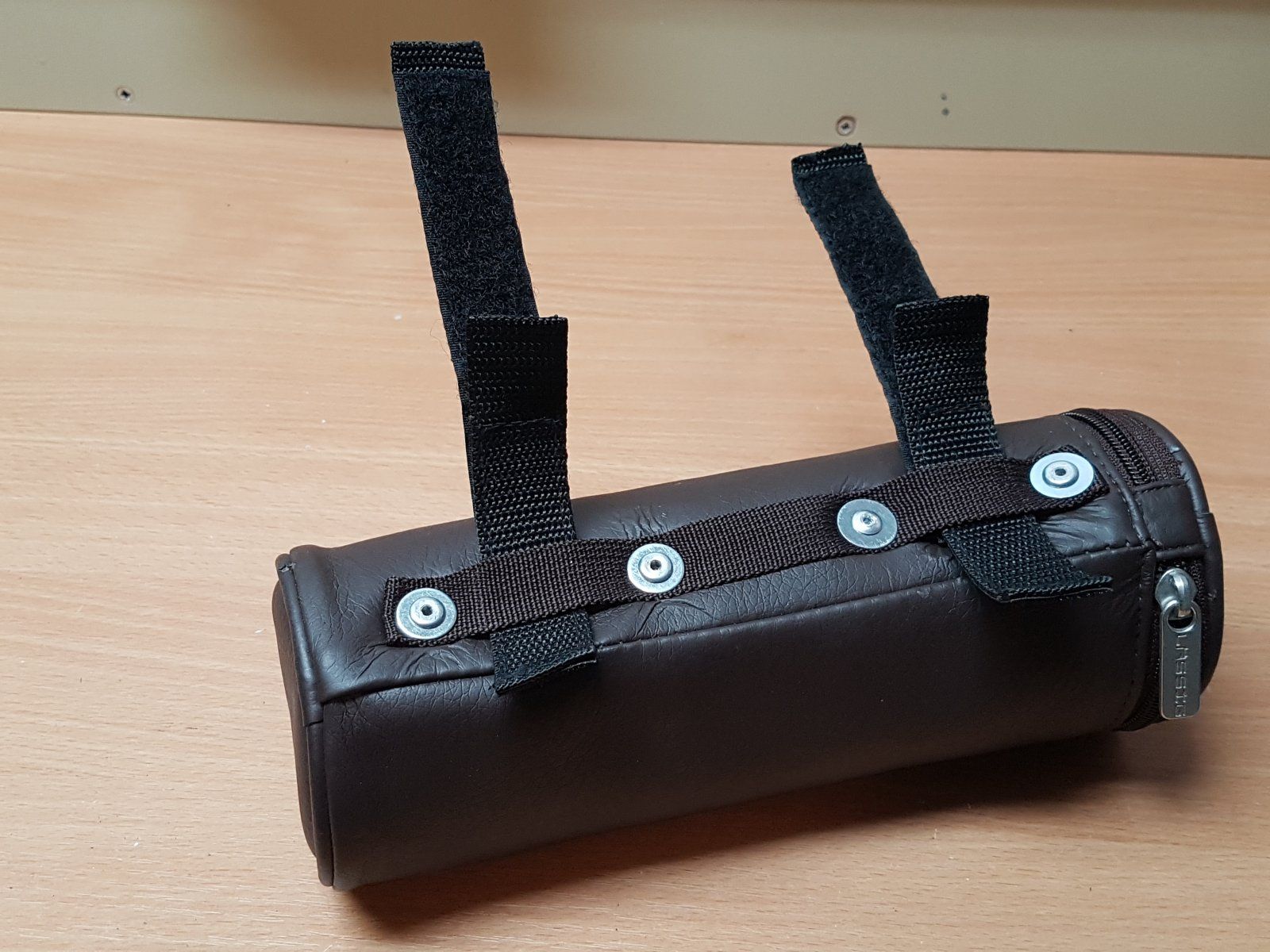

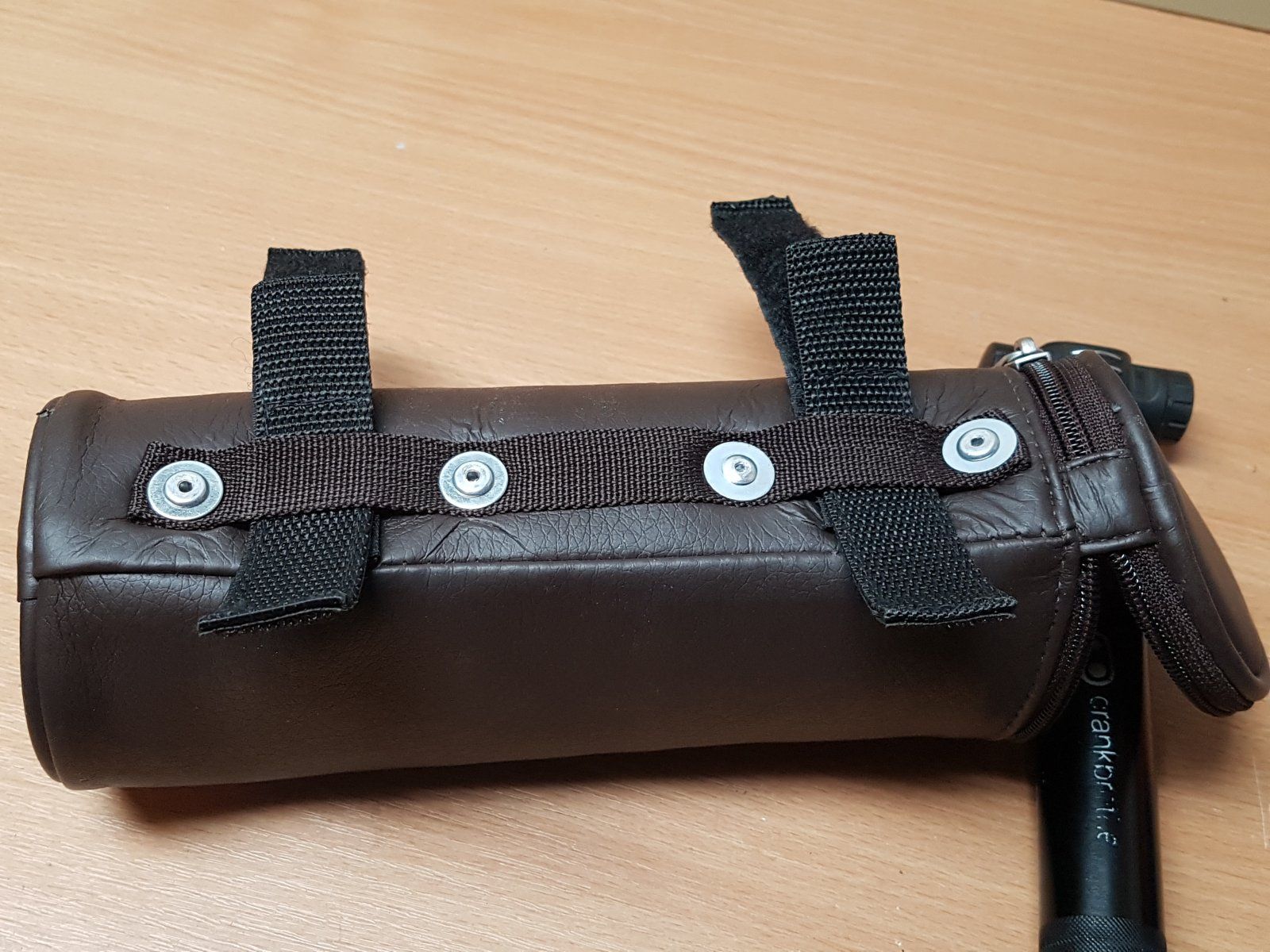

Passt hier evtl rein. Nicht selbst hergestellt, aber MYOG trifft dann doch zu. Hier liegt schon länger eine Wickeltasche mit Zubehör rum, die nicht mehr benötigt wird. Dazu gehört diese isolierte Tasche/ Rolle für (Baby-)Trinkflaschen. Heute Abend hatte ich den Spontaneinfall eine Werkzeugrolle und Stauraum für Krimskrams für meinen Klunker daraus zu machen. Auch am Gravelbike macht es sich nicht schlecht. Die Tasche an sich war fertig/ vorhanden. Den braunen Gurt habe ich abgetrennt und mit U-Scheiben quer festgenietet, dass man Straps durchziehen kann. Nähen kann ich selbst nicht und es hätte auch eine Auftrennung vorhandener Nähte gebraucht. Somit in keiner Relation zum Endergenbnis gestanden.
Eine 750ml Trinkflasche passt gut rein, ich schätze das Volumen auf ca 1L. Befüllung ist allerdings nur von einer Seite möglich, aber dafür, dass das Ding quasi nix gekostet hat, darf es sich gerne beweisen
Die Klettstreifen sind vorab provisorisch, bis ich weiß, welche Länge ich wirklich benötige
