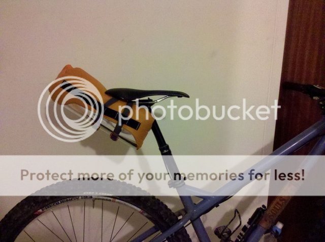

ich hab jetzt neulich auch meine ersten Bikepackingtaschen genäht.
Ich hab ne Kombination aus dem X-Pac Stoff und Cordura (für die etwas abriebbelasteten Stellen - zB beim Framebag auf dem Unterrohr und bei dem Seatbag an Sattelstütze und unter dem Sattel) zusammengebastelt.
Ich bin besonders mit dem Gewicht des X-Pac Stoffs und der Verarbeitungseigenschaften ganz zufrieden. (Hab allerdings noch nicht die haltbarkeit testen können, und wie wasserdicht Nähte sind die nicht zusätzlich nachgedichtet wurden weiß ich auch noch nicht - das wird sich in den nächsten Monaten zeigen)
Aber auch trotz des teuren X-Pacs lohnt es sich besonders für ein Fully die Taschen selbst zu nähen - Maßangefertigt wär halt sauteuer...
