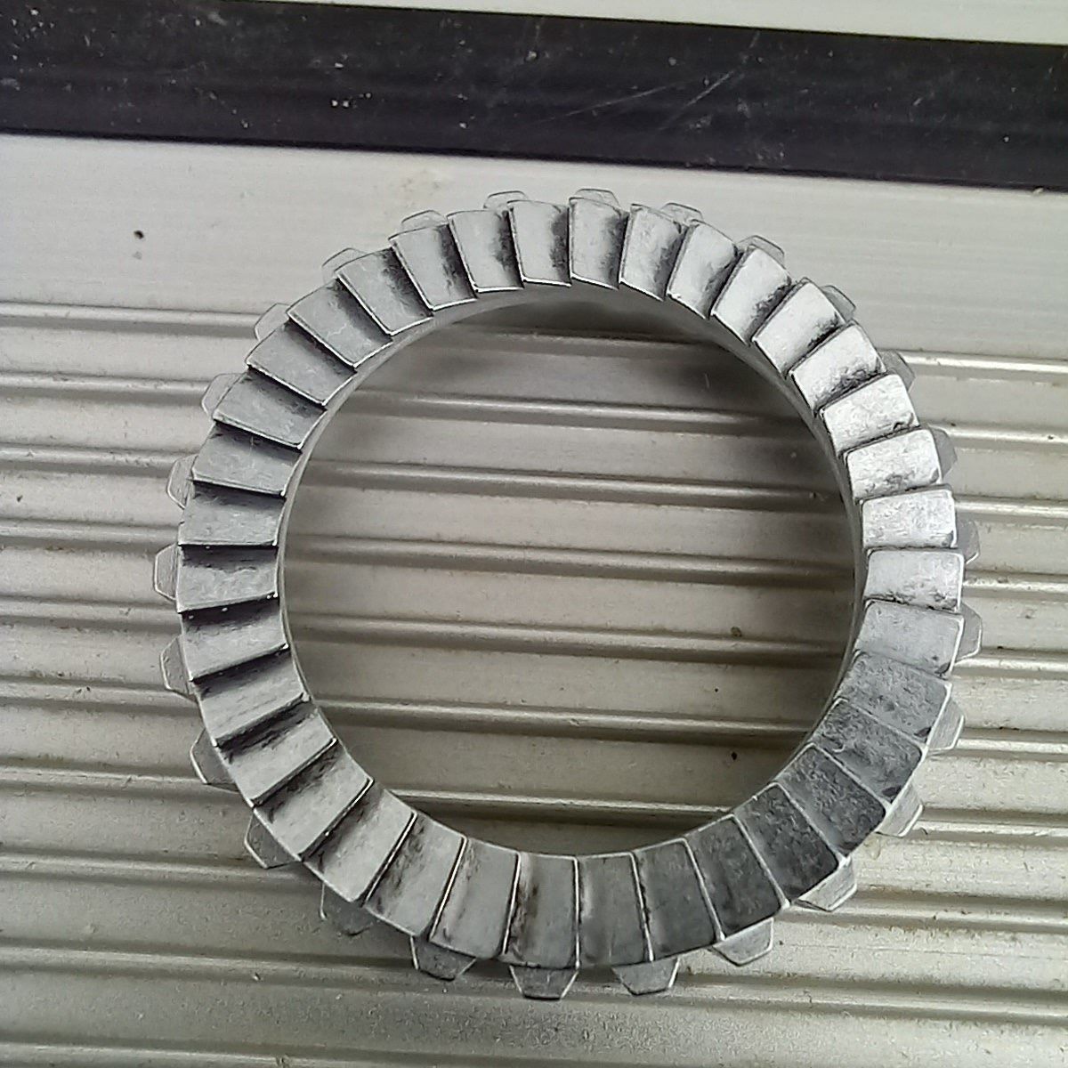

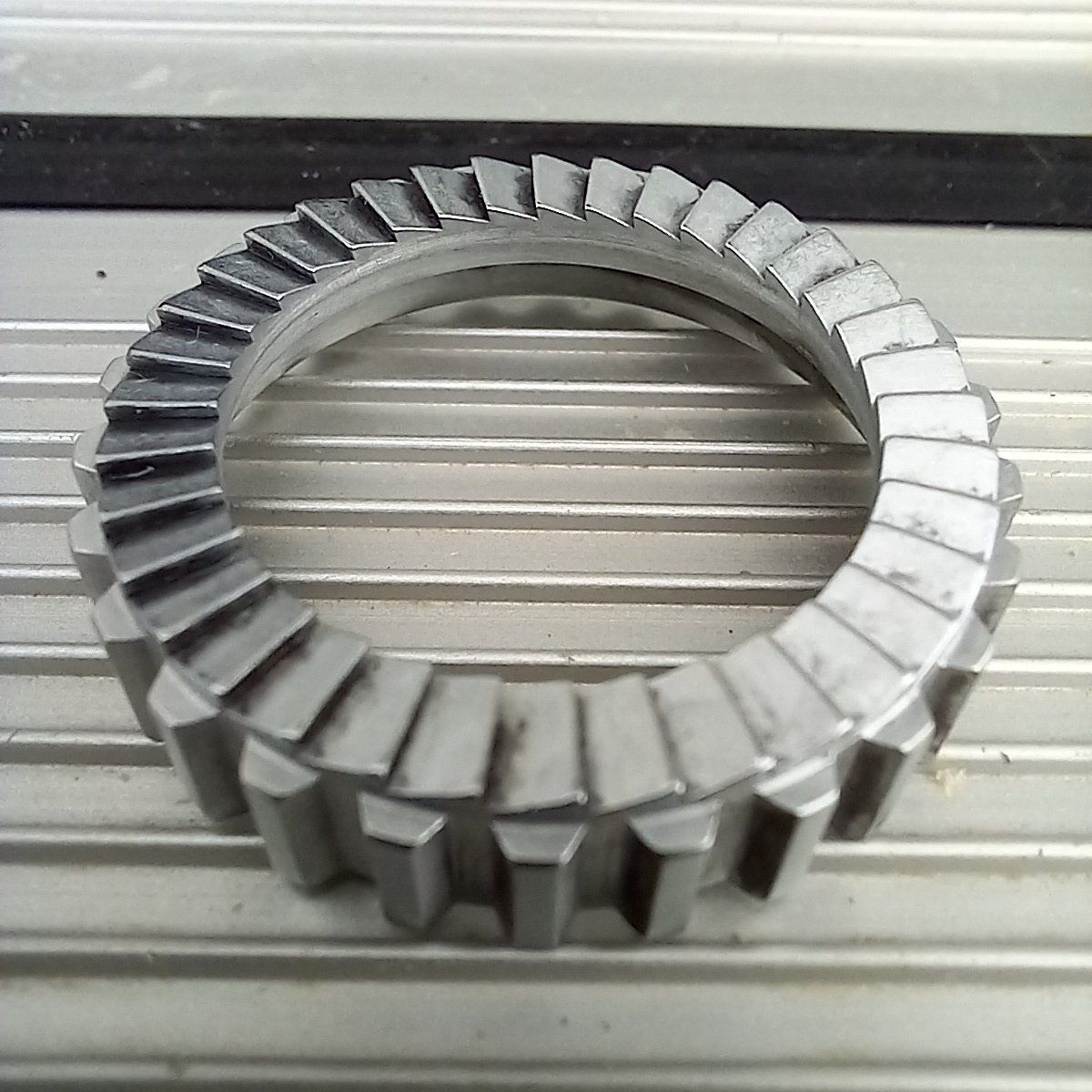

Ich habe eine Antwort von DT Swiss bekommen, dass ich das Laufrad einsenden soll, was mir ja nicht möglich ist. Ich habe darum gebeten sich die Bilder, die ich auch hier anhänge, mal anzusehen ob die Zahnräder neben dem Freilaufkörper ebenfalls zu tauschen sind. Wenn dem so ist, dann mache ich das selber und entweder muss ich das selbst irgendwo bestellen oder DT Swiss sendet mir das zu.

Für mich als Laie sehen die Zähne gut aus. Ist ja auch irgendwie verständlich, denn wenn es Abrieb gibt, dann weil ein Material weicher ist als das Andere. In diesem Fall wohl der Freilaufkörper. Es sei denn es gibt einen anderen technischen Grund, dass das Zahnrad hängen geblieben ist.
Sollte der neue Freilauf ebenfalls eine "0" in der Seriennummer haben bin ich in den Hintern gekniffen.

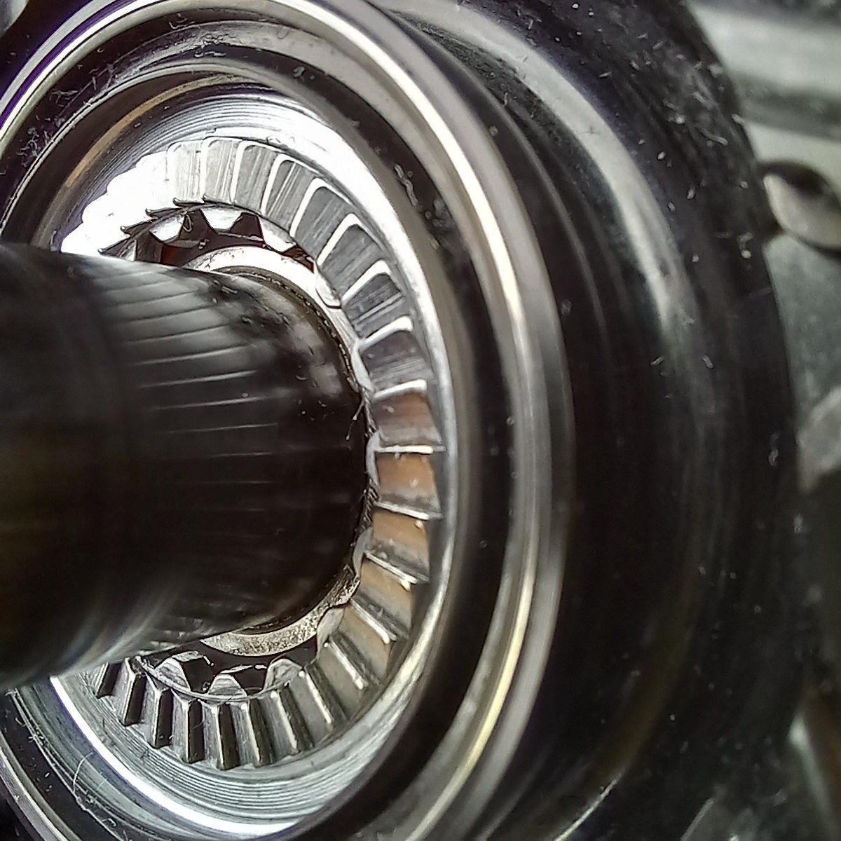

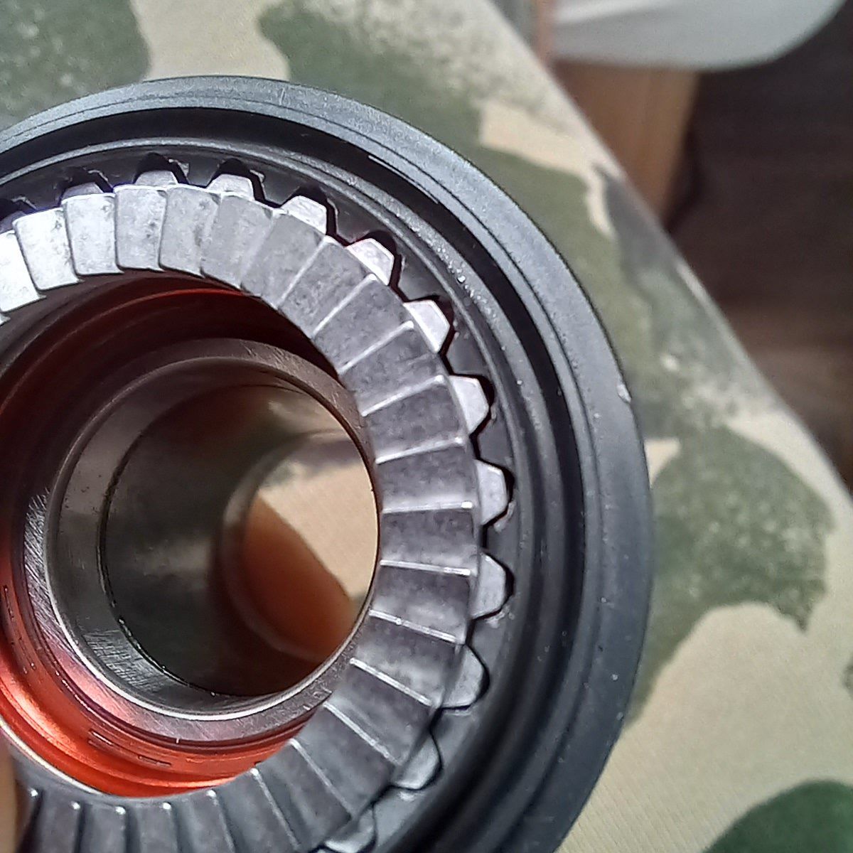

Wenn zwischen Freilaufkörper und Zahnkranz zu viel Spiel entsteht und sich dann der klebrig schmierige Abrieb dazwischen setzt, dann kann mMn die Feder den Zahnkranz nicht mehr zurück drücken und man kann das Rad nur noch schieben! Das bedeutet, dass ich den Freilauf in Zukunft öfters auseinandernehmen, reinigen und Fotografieren muss um zu sehen wie groß das Spiel zwischen den Bauteilen ist. Sehr vertrauenserweckend ist das nicht.
Wenn der neue Freilauf kommt, dann mache ich mal ein neues Bild zum Vergleich. Das dürfte interessant sein, denn die Abnutzung am Freilauf ist schon groß und auch unregelmäßig. Der Zahnkranz sieht okay aus.

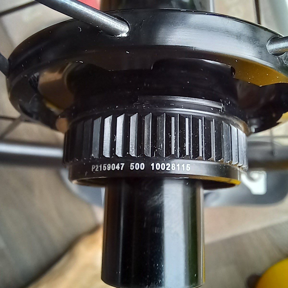

Ich schau mal ob ich auf der Bremsscheibenseite eine Seriennummer finden kann. Im Augenblick regnet es und ich kann das Rad nicht auseinandernehmen. Also wenn ich das richtig verstehe ist das dickere Zahnrad im Freilaufkörper verkantet hängen geblieben, was auch Sinn macht. Hat ja jetzt mehr Platz. Denn wäre das Schlupf zwischen den feinen Zähnen des festverbauten Zahnrades und dem dem des Dicken Zahnrades z.B. wegen Abrieb, dann hätte sich das wohl angekündigt. Das muss also nicht heißen, dass die anderen Zahnräder mangelhaft sind und ausgetauscht werden müssen. Ich werde davon später Macroaufnahmen machen.
Das bedeutet für mich, dass das Material des Freilaufkörper zu weich ist. Der hier muss jedenfalls gewechselt werden. "Leider" befinde ich mich nicht mehr in Deutschland und darf in Spanien und Frankreich Radfahren und es ist mir nicht möglich das Laufrad einzusenden und muss selbst sehen wie ich klarkomme. Finanziell ist das zwar unschön, aber zu verkraften. Mich ärgert mehr ein mangelhaftes Produkt auf den Markt zu bringen und plötzlich auf der Straße liegen zu bleiben. Gestern hatte ich wirklich Glück, dass mich das erste Auto mitgenommen hat.
