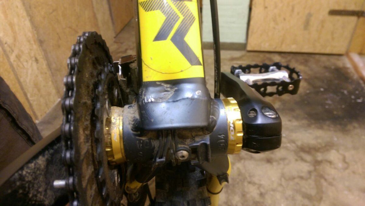

Hallo zusammen,
ich bin neu hier und noch Laie im Bezug auf MTB. Habe mich einige Tage "schlau" gelesen und mich mit Freunden, Bekannten und mit Experten im Fahrradladen ausgetauscht.
Gestern habe ich mir dann über ebay-Kleinanzeigen ein gebrauchtes Radon ZR Team 8.0 gekauft - die Probefahrt war gut und mir ist auch nichts aufgefallen (auf den ersten Blick).
Aufgrund von Prüfungsstreß komme ich nicht zum Fahren, war aber eben nochmal im Keller und habe mir alles nochmal genau angeschaut, da ich für den Fahrradpass die Rahmennummer ablesen wollte. Dabei ist mir eine m.E. böse Beule im Unterrohr direkt beim Tretlager aufgefallen. Die Beule kam weder in der Anzeige noch beim Gespräch zum Thema seitens des Verkäufers.
Da ich wie gesagt Neuling bin, möchte ich nach eurer Meinung fragen, wie ihr die Beule einschätzt und ob ich da über's Ohr gehauen wurde ?
Vielen Dank und Grüße
Dennis

Das war wohl schon ein größerer Einschlag!
Doof, dass es dir nicht früher aufgefallen ist.
Wie lange hast du jetzt das Rad?
Je länger es schon in deinem Besitz ist, um schwieriger wird es, dem Verkäufer zu erklären, dass Du nicht gefahren bist.
Wird auf jeden Fall nicht einfach.
Ich hätte das Rad nicht gekauft, egal welcher Preis!

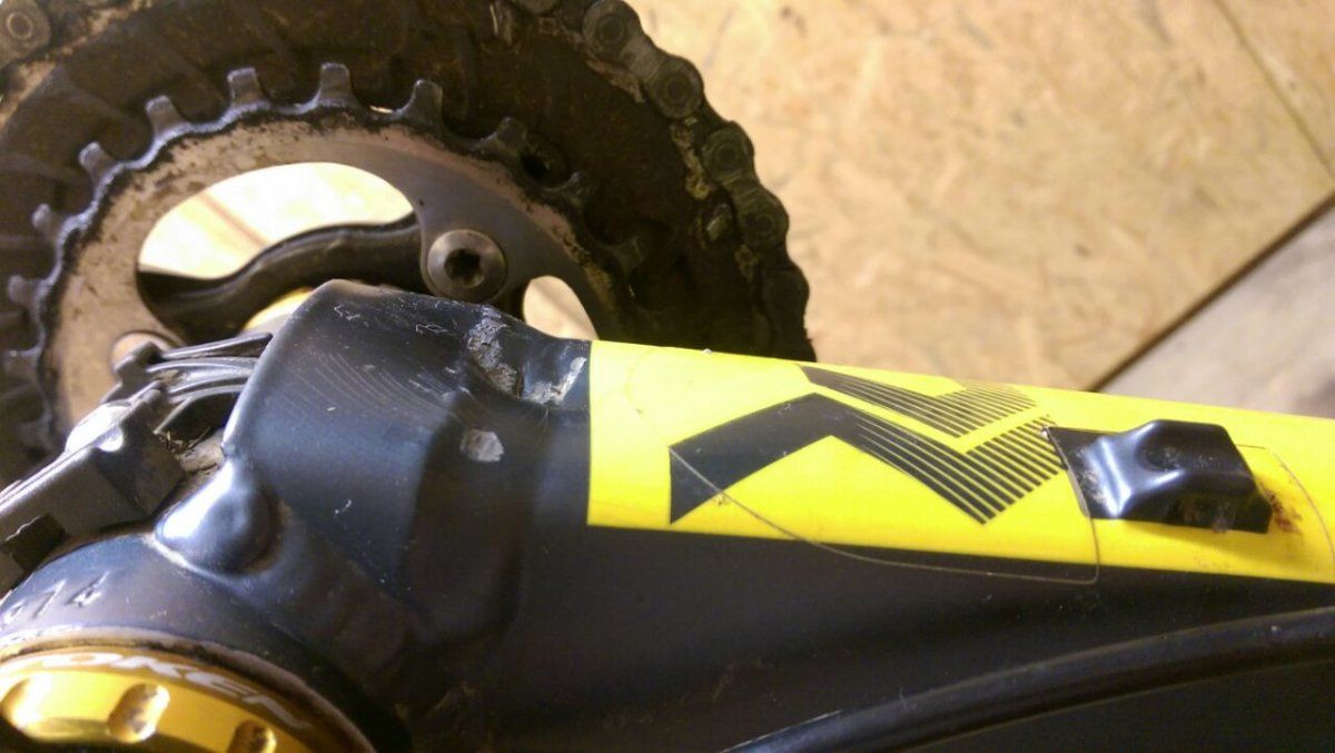

Zur Aussage des Verkäufers: Ich kann nicht bestätigen, dass es egal ist, dass dort eine tiefe Einkerbung ist. Das Material ist an der Stelle eindeutig geschwächt - klar erkennbar an den halbrunden parabelförmigen Verformungen unter der Lackierung links und rechts, sowie im dem gelben Bereich (schimmert etwas) - sowas sind kleine Risse im Gefüge des Materials. Ob es nun ein Anbauteil bzw. inwiefern es mit dem Rahmen verbunden ist, erkenne ich leider nicht. Aber ein geschwächtes Material ist nicht mehr weit vom Bruch entfernt.

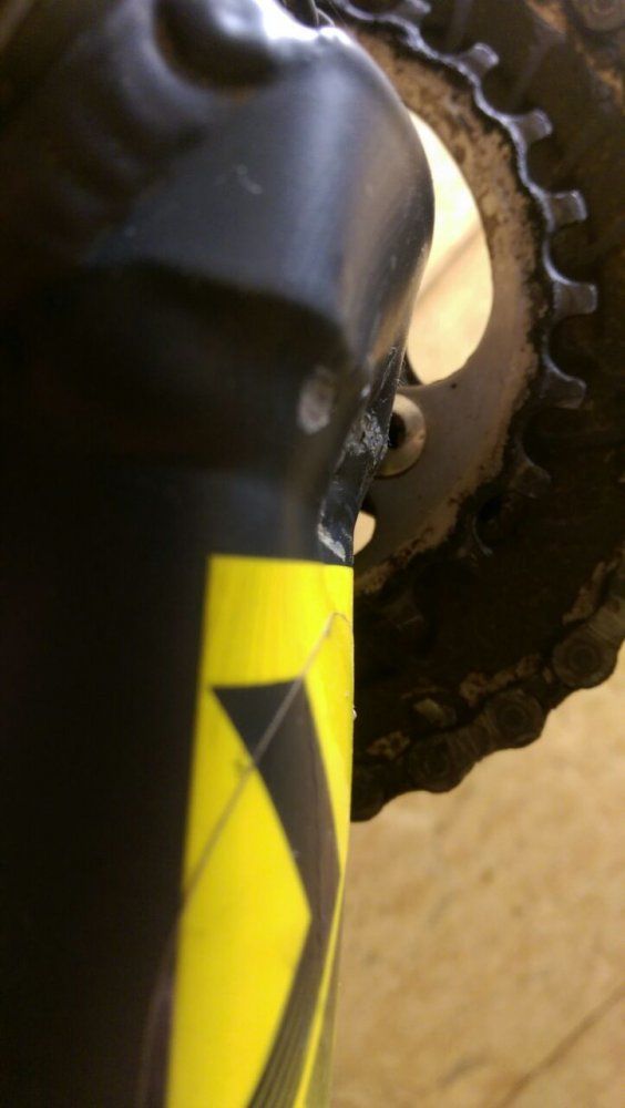

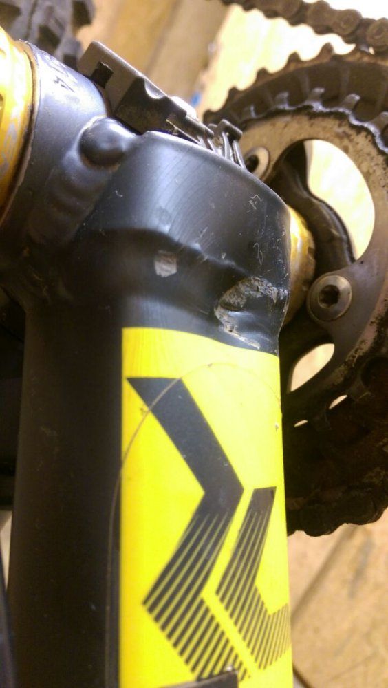

Zu den halbrunden Rissen - ist das nicht eher nur von der Lackierung ?

Schon mal auf einer eingedellten Tonne gesessen? Die ist nicht mehr stabil.
Ist dir deine Gesundheit sowenig wert?

Ich würde es zurückgeben. Das ist eindeutig geschrottet.

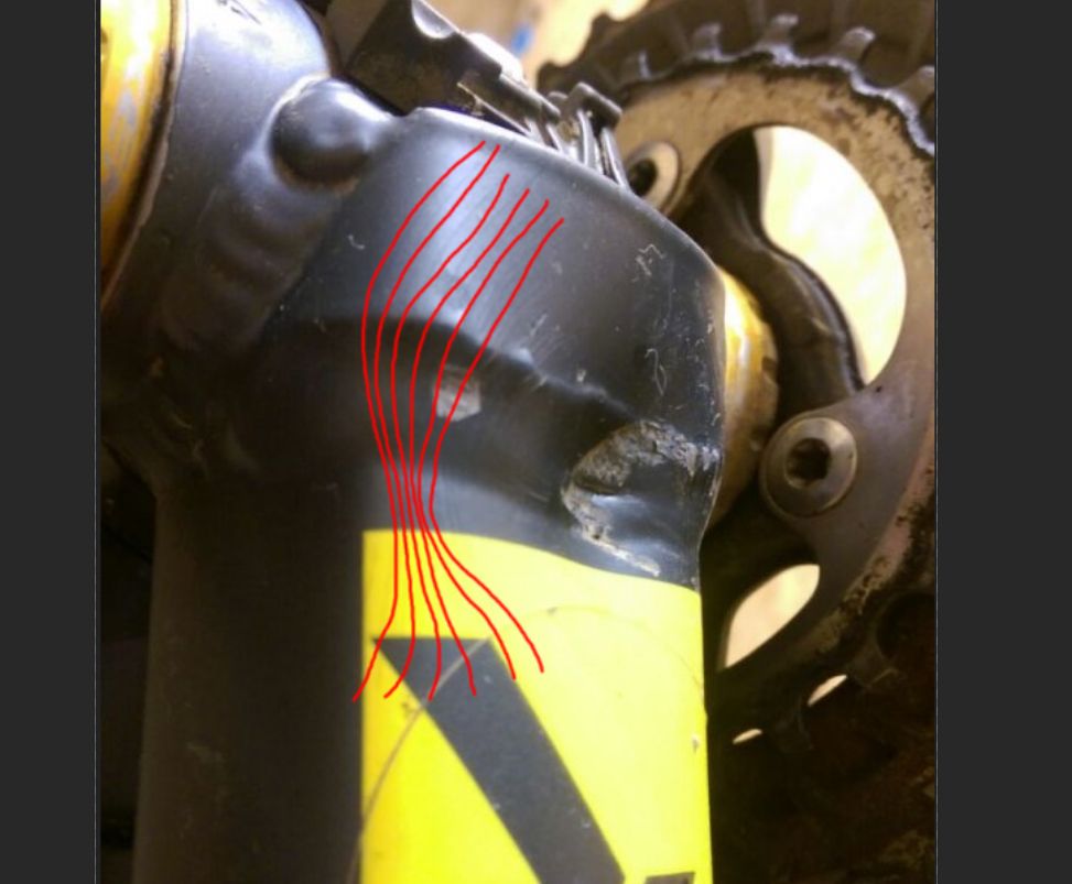

Sorry, aber der Rahmen ist Schrott. Das sind Risse. Es sind im Material Kerbspannungen, die über eine Entlastungskerbe (nicht der Einschlag) geleitet wird, die ja auch dort ist. Aber hier sind die Spannungen infolge von dem Schlag durch Risse sichtbar geworden.
Für ein Laien wohl nicht ganz verständlich, aber hier ein Beispiel wie Spannungen umgelenkt werden. Die Kerbe ist ja dort vorhanden und man erkennt die Risse, welche an der Kerbe immer enger zusammenlaufen.
