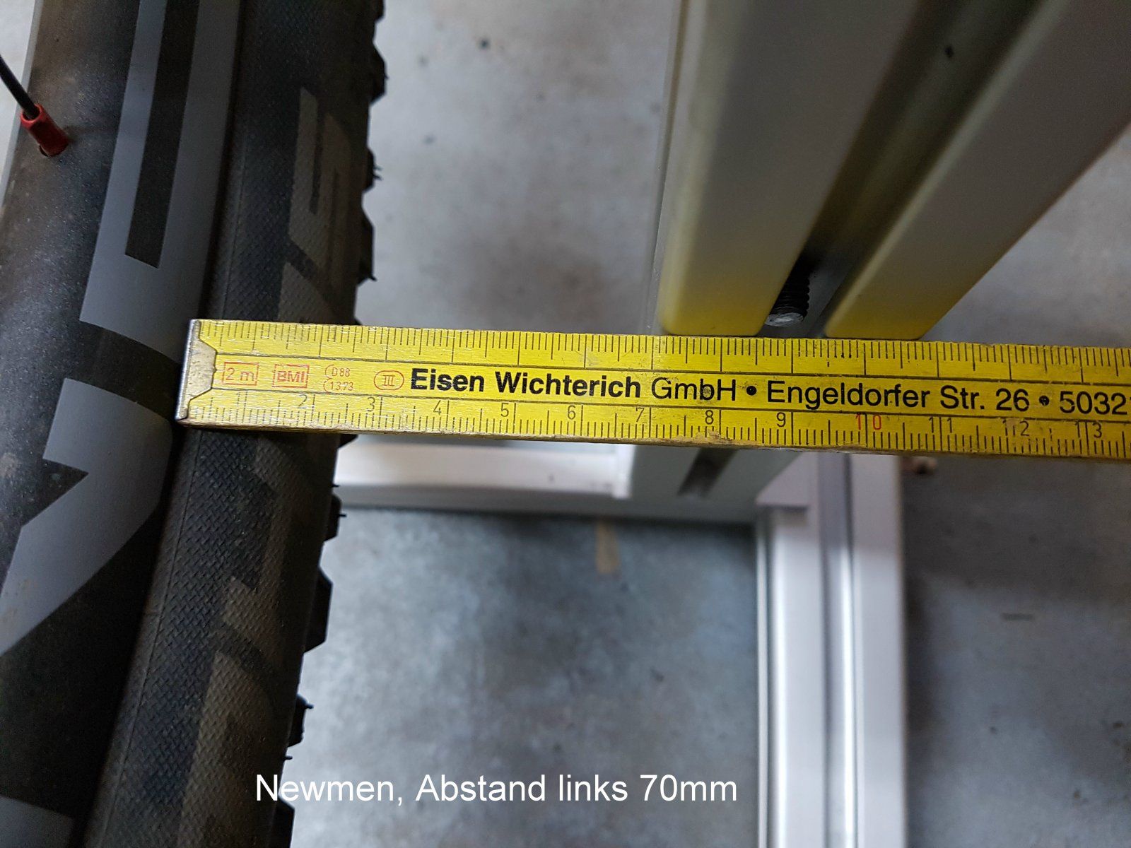

Gestern auf einer Tour etwas seltsames erlebt.
Während der Fahrt ein lautes knacken, seitdem schleift das gesamte Hinterrad links an der Strebe. (Hinterrad läuft aber ziemlich rund, an einer Stelle ca 0,2 mm Schlag) Höhenschlag ist keiner da.
Habe nun einen anderes Laufrad eingebaut, da ist alles ok, schön mittig im Hinterbau. Newmen wieder eingebaut, nicht mehr mittig im Hinterbau.
Die Lager vom Newmen laufen auch ziemlich hakelig.
Laufradsatz ist ein Newmen SL A30 mit den Newmen Evolution SL Naben.
Der Laufradsatz hat gerade mal ca 400 km runter.
Mittenversatz eben mal gemessen, ist ca 5mm nach links (ist kein Boost).
Was kann das sein?

Pack das Hinterrad in nen Karton und schick es zusammen mit unserem Service- und Gewährleistungsformular ( auf unserer HP unter Service) zu uns.
Kann mir das nicht erklären.
Nabenseitig kann da eigentlich nichts sein ... 5 mm nach links kann die Nabe schon aufgrund dessen, dass die Bremsscheibe im Sattel sitzt nicht möglich.
Dass die Felge reißt und deshalb die Felge 5 mm nach rechts“wandert“ ist quasi auch unmöglich ... vor allem nach 400 Km.
Ich hätte am ehesten auf ein Problem des Rahmen getippt, aber wenn du sagst mit einem anderen Laufrad passt es ...
... hab keine Idee was da los ist.

Hier mal Bilder:

Dann wäre der Reifen nicht mehr Dicht, und es wäre nicht gleichmässig verschoben.
Bin nachdem es aufgetreten ist, noch 15 km zurück gefahren.
