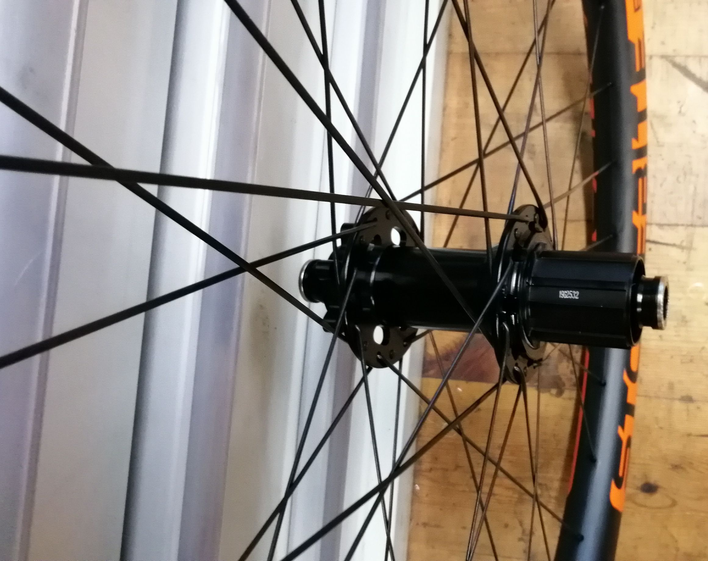

Das Hinterrad ist schon mal eingespeicht. Innenbreite der Felge ist 34 mm.

Hintere Achse mit 12-157 ist ja spannend...
Super super boost?
Ich habe eine Boost 148x12mm Hinterradnabe genommen und baue sie mit dem Problem Solvers Super Boost Umbaukit um. Die Speichen stehen rechts und links fast in demselben flachen Winkel, das Hinterrad ist trotz leichten DT Aerolite Speichen extrem steif, was natürlich auch der verstärkten Felge und den 32 Speichen geschuldet ist.
Nach meinen Erfahrungen geht in Sachen Langlebigkeit und Ruhe nichts über ein traditionell handgespeichtes Laufrad mit 32 am Kopf gekröpften Speichen. Die steife Felge ermöglicht hohe Speichenspannung, was der Langlebigkeit auch zugute kommt.
Mit dem 157x12mm Hinterbau und einer Boost Kurbel ist die Kettenlinie der Kurbel nur 1.5mm weiter innen als diejenige der Kassette. Somit läuft die Kette gerade in den leichten Gängen, wo die höchste Belastung darauf wirkt, viel gerader als mit einem 148x12 mm Hinterbau und mit Boost Kurbel, wo die Kettenlinie der Kurbel 3 mm weiter aussen ist als die der Kassette.
Warum verwendest du keine Super Boost Nabe? Würde dann die Lage der Kassette dabei weiter Richtung Schwinge wandern und sich dann wieder ungünstig bzgl. Kettenlinie auswirken, oder hat das andere Gründe für dich?
